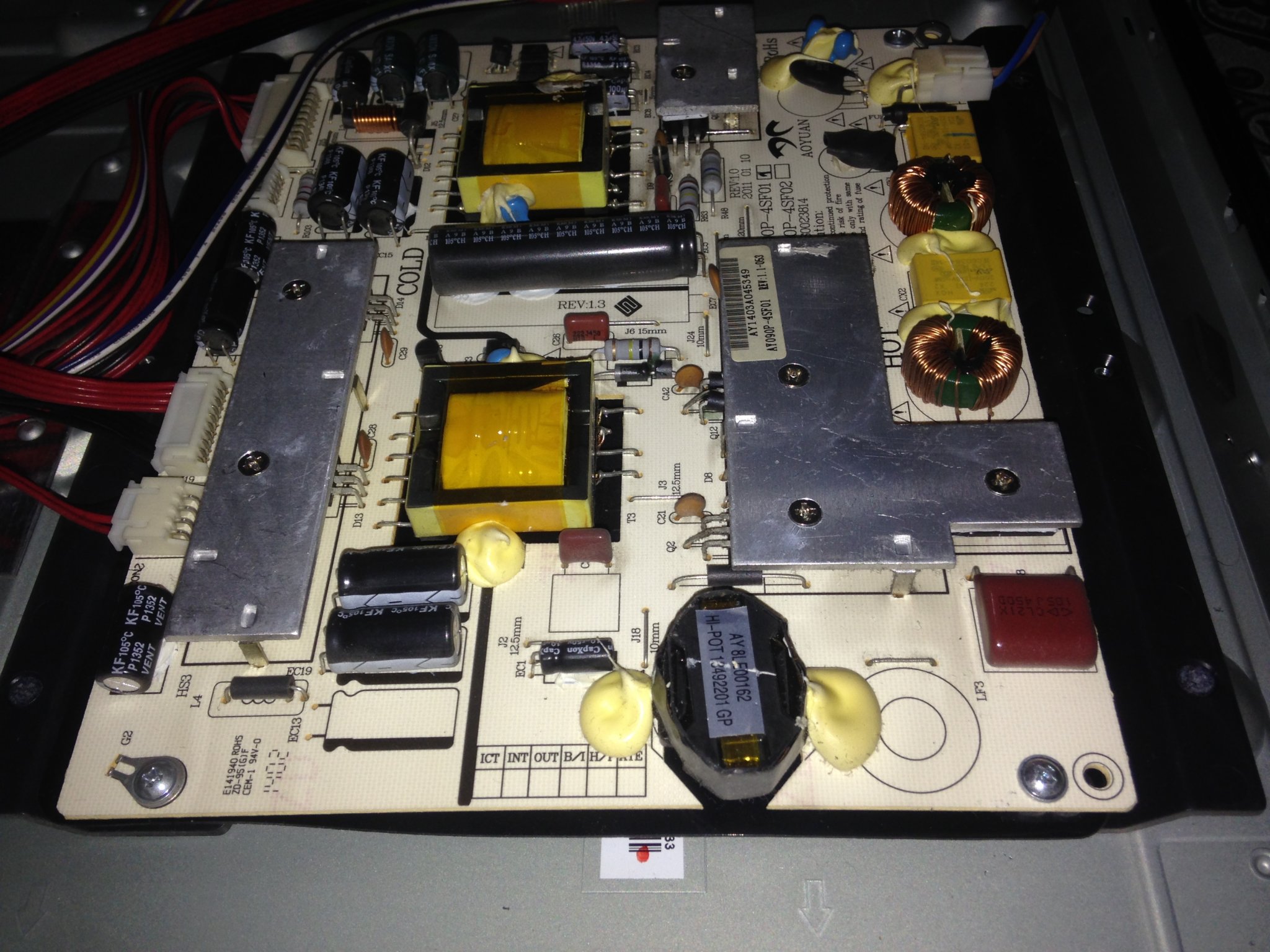

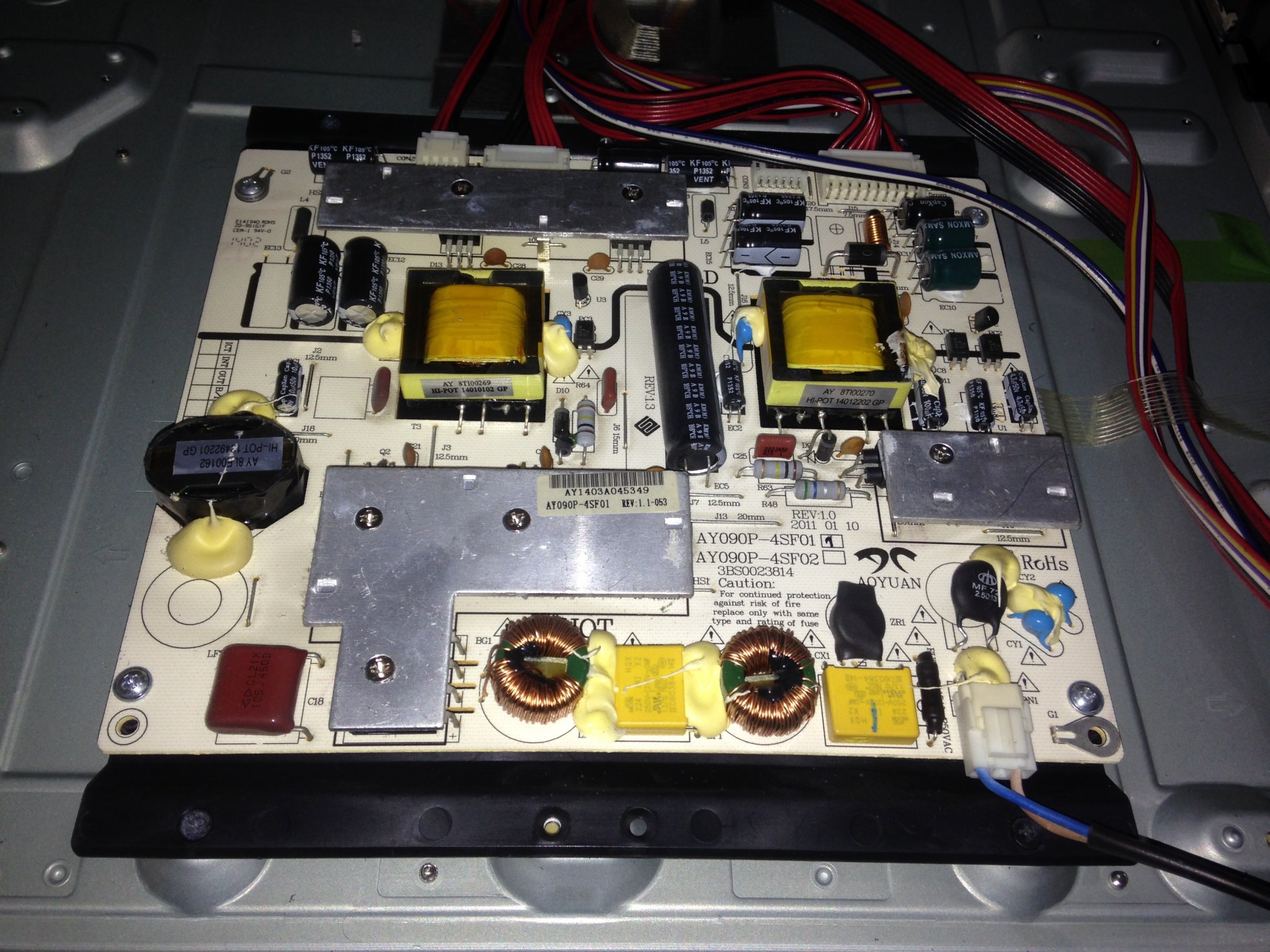

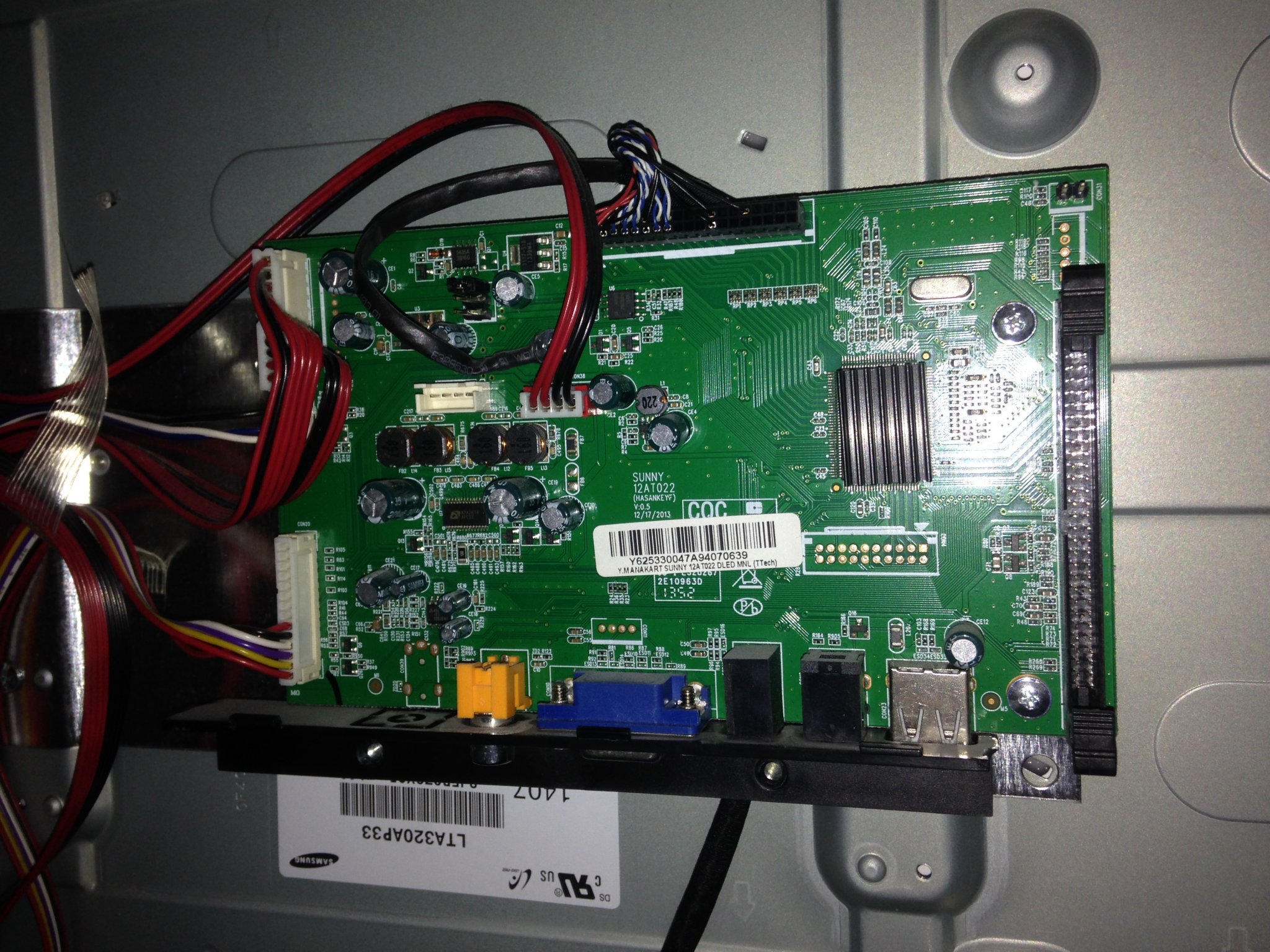

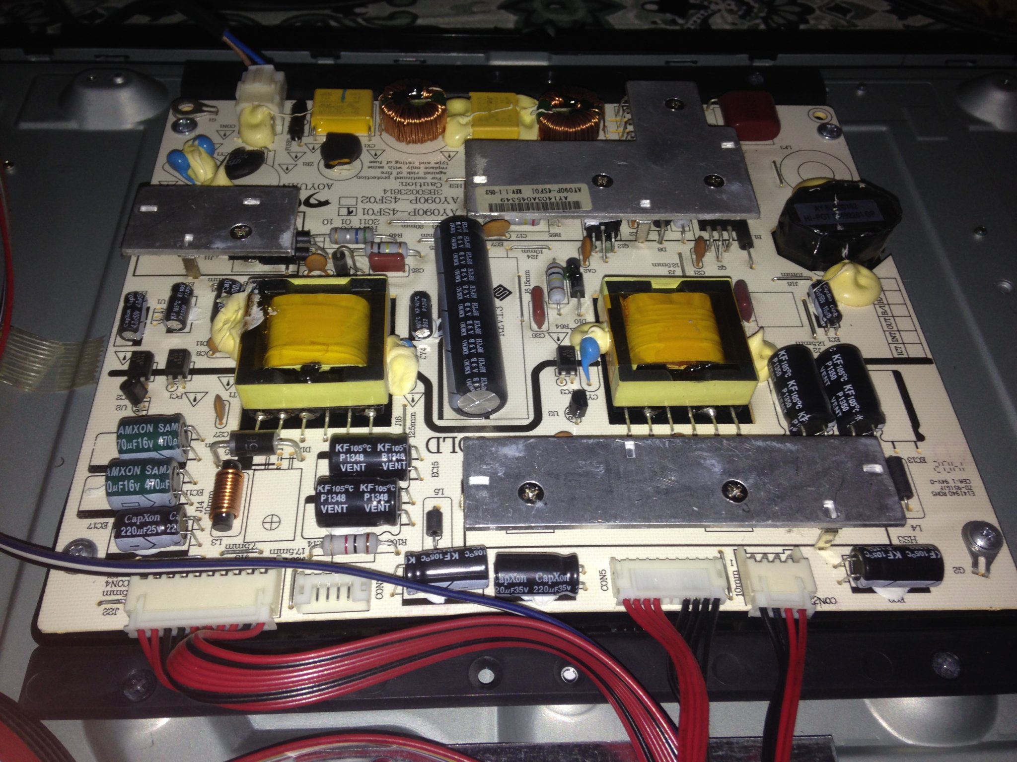

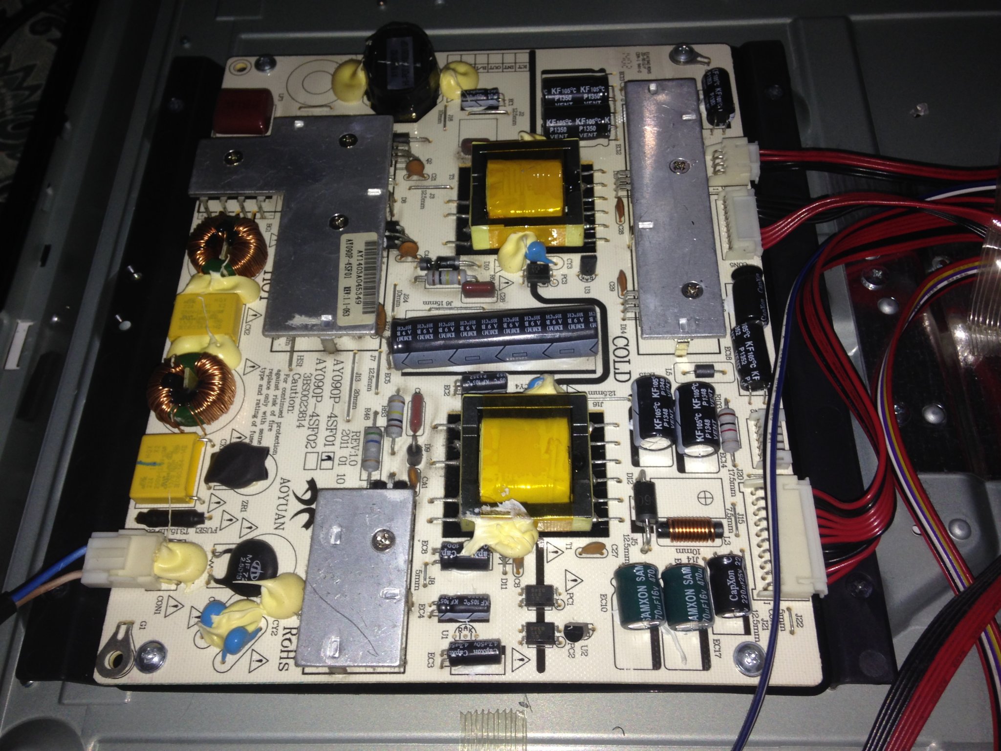

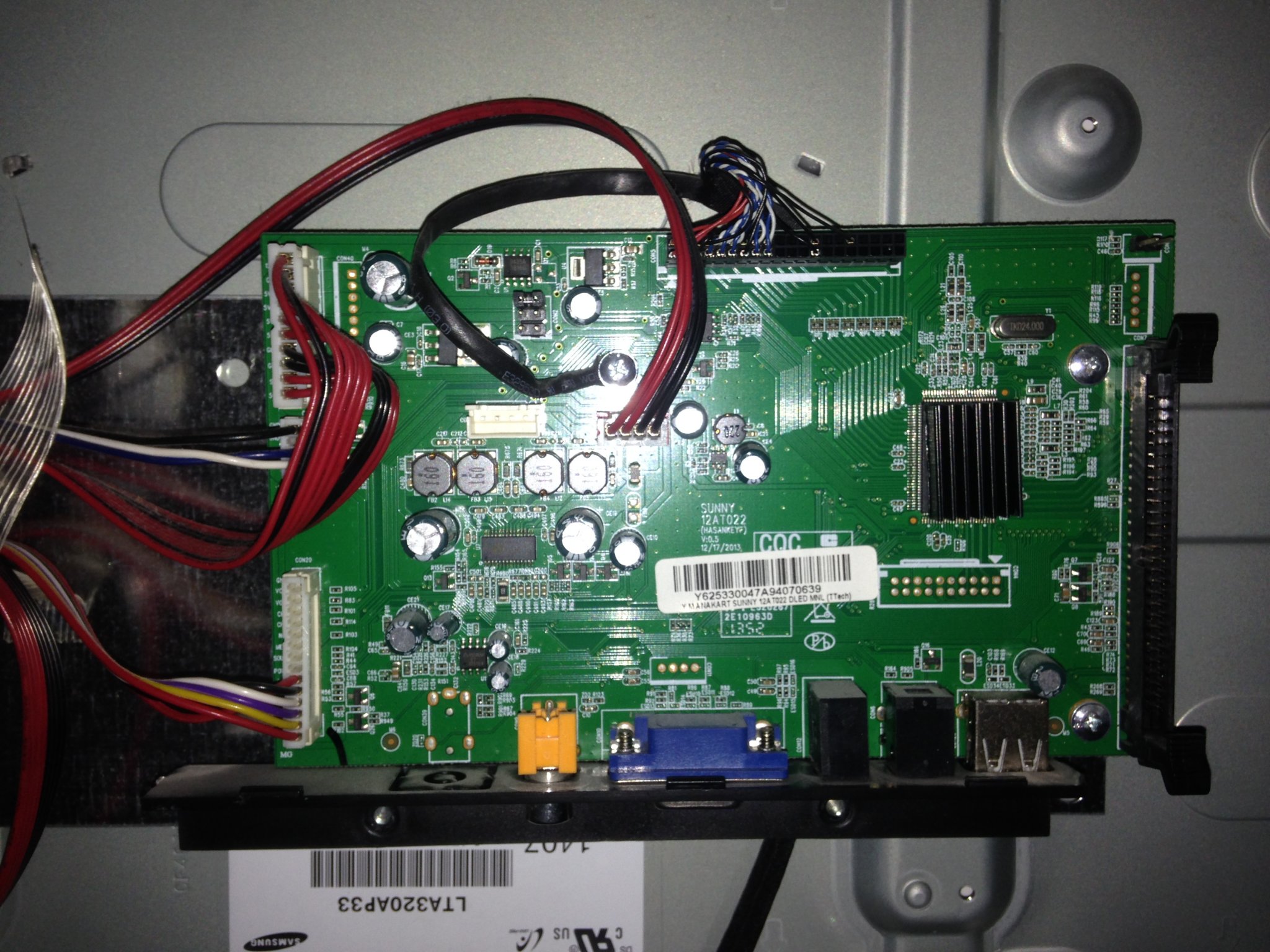

Selamlar sayın ustalarım; sunny axen marka 32" dahili uydu alıcılı led tv açıldıktan hemen sonra ekran kararıyor ama seste bir değişiklik olmuyor. Yani kısaca ses var görüntü yok :) . Kumandada ekran karartıp açmaya yarayan bir tuş var ona basınca bir kaç saniye ile bir kaç dakika arası görüntü geliyor ancak sonra yine ekran kararıyor. Sorun yazılımsal mıdır yoksa donanımsal mıdır? Bu sorun hakkında fikir verebilecek olan var mıdır?
Hocam güç kartı ve uydu kartı çeşitli açılardan çektim.

Son attığın fotodaki kartta ortada iki kırmızı iki siyah kablo var TV nin içindeki ledlere gidiyor sanirim.Eger oraya gidiyorsa LED tester bağlayarak sorunun karttan olup olmadığı anlaşılır.
3 sıra ekran led bar değişecek.105 TL masrafı olur.işçilik ayrı ...
