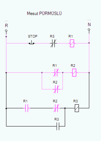

Sadece kapalı kontaklı stop butonu ile bir roleyi nasil muhurlerim . Buradaki muhurlemeden kastım rölenin enerjisi devamlı kesik kalacak stop butonuna 1 defa basılacak ve röle enerjisi kesik kalacak. Teşekkürler

Hangi elemanları içeren bir devreden bahsettiğiniz açık değil. Normal şartlardaki basit bir devrede stop, start butonları, kontaktör, kontaktörün NO kontağı kullanılır ve stop basılınca enerjilenme tekrar start'a basılıncaya kadar kesilir.
Bunlara ek bir devre elemanı veya sadece stop butonu ve kontaktörden oluşan bir devreden bahsediliyorsa "Kilitli Acil Stop Butonu" kullanabilirsiniz.
Stop butonunu mühürleyemezsiniz çünkü bir kere mühürlendiği zaman devreyi stop ettiremezsiniz. Siz stop'a istediğiniz kadar basın akım mührünüzün üstünden akmaya devam eder. Stop butonunun bi anlamı kalmaz. Enerjisini kesik bırakmak istiyorsanız butona gerek yok normal switch kullanın.
Cevaplar için teşekkürler , elimizde
1 adet NC kontakli stop butonu
1 adet 24 vdc röle var başka birşey yok .
Stopun NC kontağından direk geçen enerji roleyi çektiriyor. Stopa bastığın sürece röle çekili değil.
Soru şu , elimizi stop butonundan çektiğinizde de roleye enerji gitmesin yani çekili kalmasin nasıl yaparız
Stop butonu zaten NC olur. NO olursa start butonudur. Start butonu kullanırsanız basınca (Kontaktör olmadan sürekli basmanız gerekir) enerjilenir, elinizi çekince kesilir.
Mevcut elemanlara 2 adet röle ilave ederseniz istediğiniz çalışma gerçekleşir.
Rölenin tekrardan enerjilenme şartı nedir?
Konu sahibi uyemiz bir stop butonu ve bir role kullanim kisitiyla kendini de konuyu da cevabi da maalesef muhurlemis.
Ben stop butonuna basınca bir sistemi çalıştırıp butonu bırakınca duran bir sistem istediğinizi düşünerek rölenin kapalı kontağını kullanmanızı tavsiye ederim.
