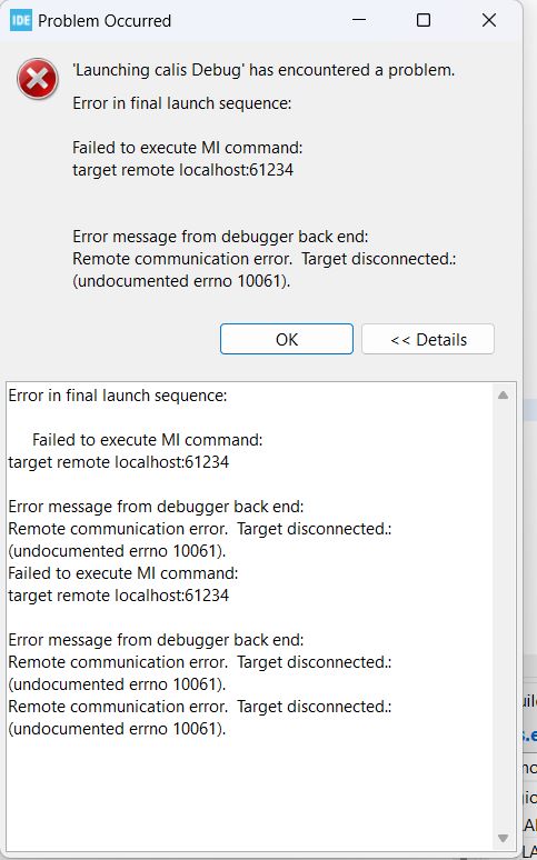

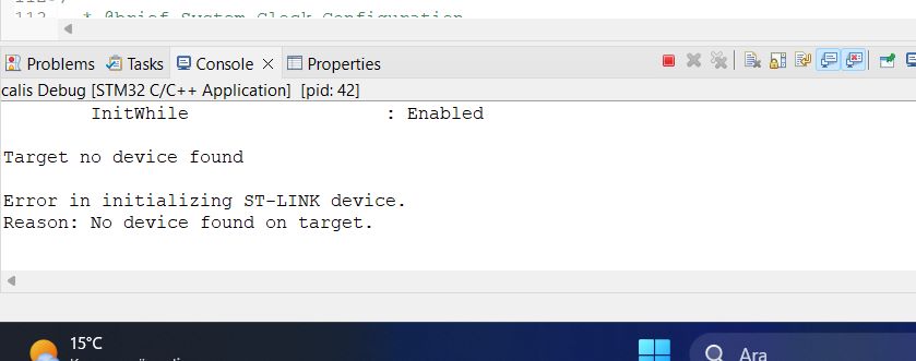

Merhaba,
Nucleo64 STM32F401RE kartımda debug işlemini gerçekleştiremiyorum.
Kart'ın işlemcisi bilgisayara takar takmaz aşırı derecede (el dokunamıcak seviyelere kadar) ısınıyor.
Soğuk haliyle ilk takmada kod yükleniyor ancak daha sonrasında yaklaşık 30sn sonra kartın içerisine program yükleyemiyorum bunun sebebi nedir çözümü var mıdır?
Aldığım hatalar;
Kartin uzerinde 3v3 regulator bozulmustur.
3v3 cikisini voltmetre ile olc.
Normalde 3.2v ile de sistemin calismasi gerekir. Fakat asiri akim ceken bir malzemeden dolayi voltaj biir miktar cokuyor olabilir.
Kart iyice sogusun. Elektrigini verdikten sonra karti elinle yoklayarak islemci haricinde isinan bir malzeme varmi bir bak. Belkki de islemcin bozulmustur.
