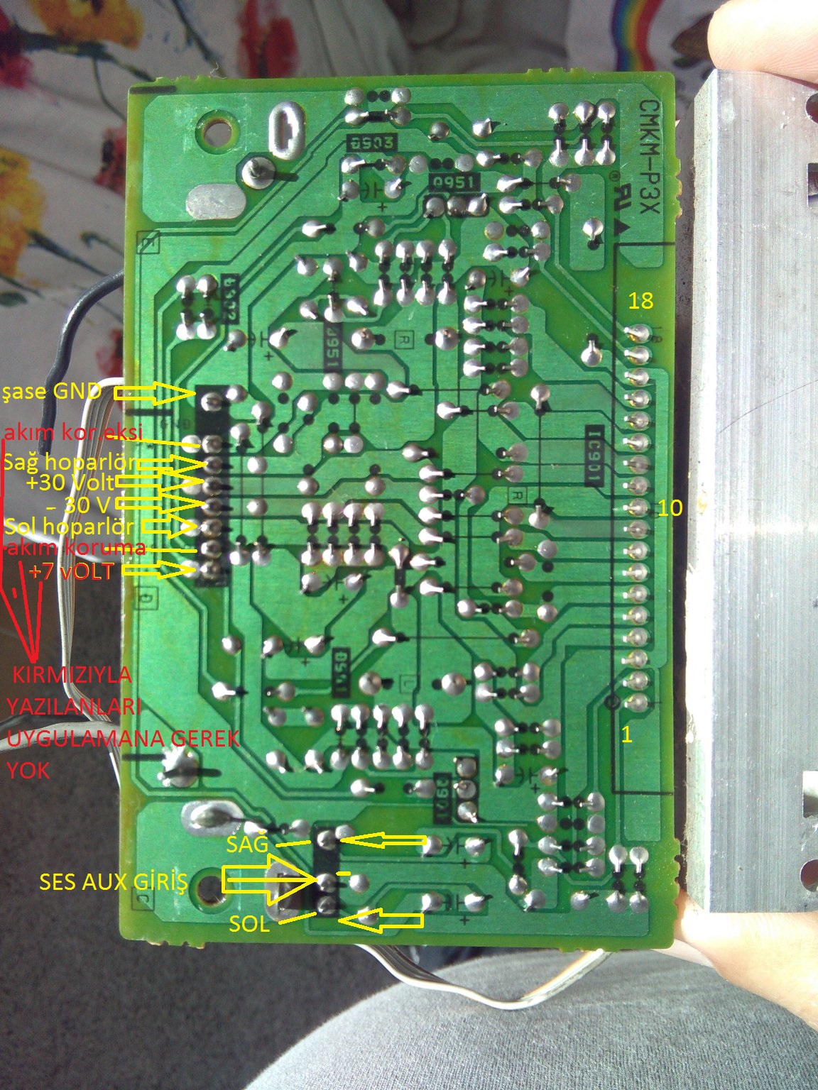

merhaba elimde eski setten çıkma stk 4241 ii montajlı devre hali var değerlendirmek istiyorum ama nereden başlayacağımı bilmiyorum mesela kaç volt ile çalışıyor ses giriş ve çıkışları nerede

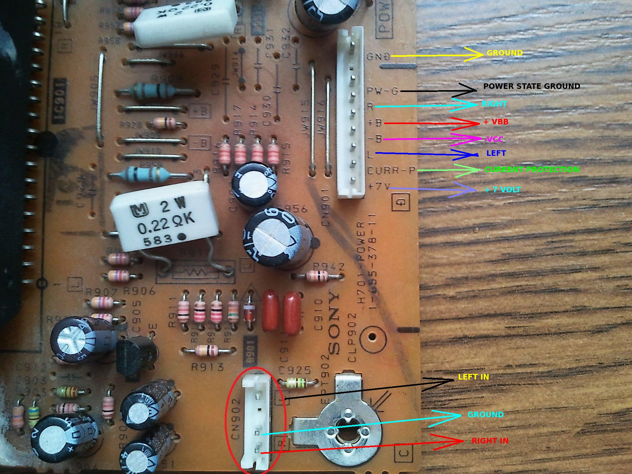

şimdi bord üzerinde yazan GND, PW-G, R, +B, -B, L., CURR-P, +7V anlamları nedir özellikle b+ ve b- birde curr-p

BAĞLANTI ADLARI VE AÇIKLAMALARI.
GROUND: Sistem şase noktası. Temelde pre devrelerin şaselendiği yerdir.
POWER STATE GROUND: Güç katı şaseleme. Üzerinde fazla akım barındırabilen genelde çıkış katlarının şaselenmesi.
Bu iki şase ayrı yerlerden sistem sıfır noktasına irtibatlanmalıdır. Bu iki bağlantı sistem sıfır noktasından önce birleşirse istenmeyen osilasyonlar ve hırıltılar oluşur.
RIGHT: Sağ hoparlör çıkışı.
+B Beslemenin artı ucu.
-B Beslemenin eksi ucu.
LEFT Sol hoparlör çıkışı.
CURRENT PROTECTION: Akım koruma devresi. STK 4142 türü ürünlerin çıkış korumaları yoktur. Ayrıca bir transistör grubu ile akım sınırlaması yapılmaktadır. Bu devre STK çıkış modülü devresinde yapılmayabilir. Amplinin anakartında bu devre yapılmış olabilir. Burası orası ile irtibatlandırılacaktır.
+7 VOLT. Ampli modülü içerisindeki bazı transistör ve özel devrelerin besleme voltajı.
LEFT IN GROUND ve RIGHT IN ana sinyal girişleri. Potansiyometreden gelen ampli girişleri.
CURR-P ,+7V , PW-G :Akım korumayla ilgili özel devre .Boş bırakabilirsin.GND + ,- nin ortak şasesi biliyorsundur.+ B ye +30volt ,-B ye -30volt ,L ve R ye birer hoparlör uygulayacaksın.

yani 30v luk bir trafo bağlanacak değil mi? akım koruma devresi veya crossover gerekiyor mu?
