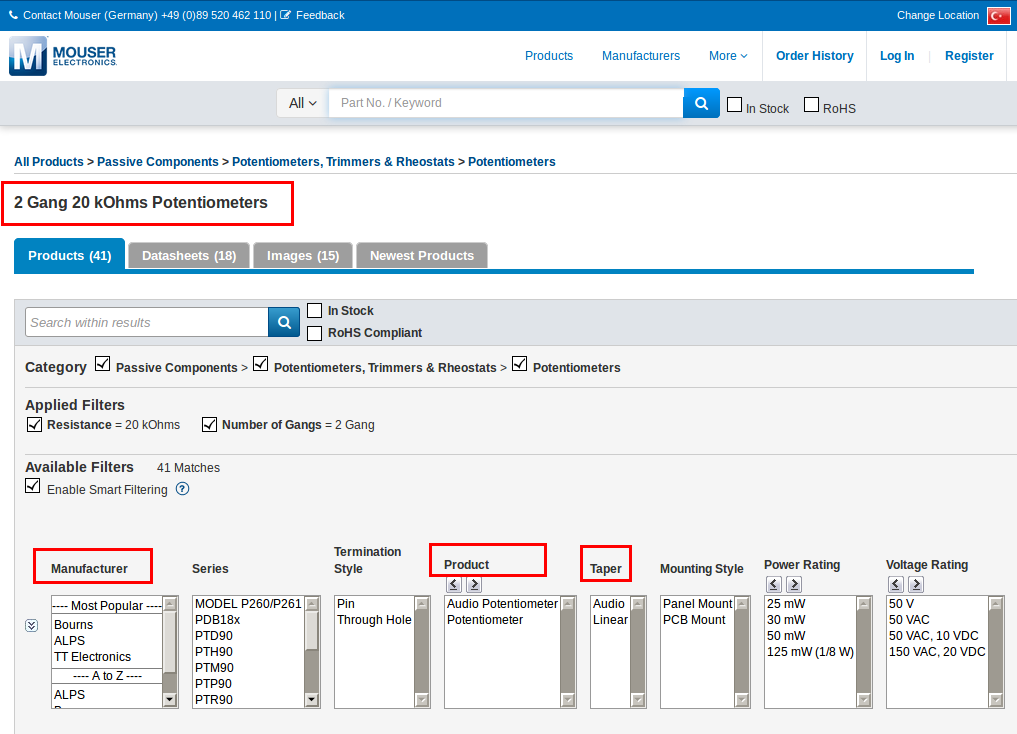

POT (potansiyometre) hakkında teknik bilgiler.
Teknik olarak POT denilen eleman aslında birer ayarlı dirençtir. Potansiyometre lakabı ise, bazı işlevsel özelliklerinden dolayı konulmuştur.
Potansiyel kelimesinden türetilmiş olup, potansiyelin (Temelde gerilim olsa da aynı doğrultuda başka unsurları da kontrol edebiliriz) kontrolüne her daim izin veren ekipmanlardır.
Eğer bir defa ayarlanıp bırakılacak bir yapıda olsaydı ayarlı direnç ile adlandırılacaktı.
Potansiyometreler kullanım amaçlarına göre sınıflandırılıyor olsalar da, ilk akla gelen ses seviyesi kontrolüdür. Halbuki bir potansiyometre ile gerilimi kontrol edip, elde edilen gerilim doğrultusunda, sesi, akımı, gerilimi, frekansı, ve hatta hassasiyet gibi değerleri kontrol edebilmekteyiz.
Basit anlamda bir potansiyometre ses amacı ile üretilmiş olsa da, tek bir şekilde ele alınmaz.
Potansiyometreler daha yaygın olarak kullanılsa da, ses tekniğinde potansiyometreler kullanım amacına göre FADER adı ile de anılmaktadır.
Bu ön bilgilerden sonra...
Ses tekniğinde yıllardır süregelen ÇİFT KANALLI sistemler (STEREO) yaygınlıkla bilinmektedir. Her iki kanalın eşit seviyede kontrolü için eşit direnç değerlerinden oluşmuş potlara ihtiyaç duyulması da olağandır. Her iki direnç gurubunun eşdeğer şekilde kontrolü de gerekmektedir. (Aksi belirtilmedikçe)
İşte bu gibi potlara GANG(ed) denilmektedir.
GANG kelimesi Türkçe'de ÇETE anlamında olsa da, buradaki ifade, BİRLİKTE HAREKET EDEN anlamındadır. Elbette aynı değere sahip olup ta birlikte hareket etmeyen potlar da bulunmaktadır. Bunlar GANG(ed) değildir.
Bir firmanın ön bilgilerinden ekran alıntısı sunuyorum.
Bunun 2 tarafi da yakın değerler veriyor biri 6.40 k iken arkası6.51 oluyor. Ayni değeri veren 2 pot kullanılmasının sebebi nedir watt gücü yüzünden mi? 2 aynı pot çok saçma geldi başka türlü bana
Eğer iki farklı devreyi eşdeğer şekilde kontrol edecekseniz iki gang (STEREO) pot kullanmanız mecburidir. Ama siz tek gang (MONO) pota ihtiyaç duyuyorsanız, aynı hizadaki 3 ucu kullanmanız yeterlidir. Diğer 3 uç size herhangi bir sorun çıkartmaz. Onlar boşta kalabilir.
