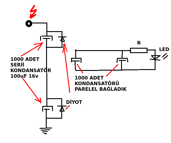

Statik elektrik te toprağa akar. Ancak akan elektriğin polaritesi bilinemez.
Statik elektrikteki gerilim, binlerce, onbinlerce volt seviyesinde olup, akım piko, nano amperler seviyesindedir.
Basit mantıkla statik elektriğin depolanması ve basit bir yük üzerinde (LED) kullanılabilmesi.
1000 veya daha çok kondansatör birbirlerine serii bağlanır.
Kutupların belirlenebilmesi için her bir kondansatöre birer diyot bağlanmalıdır.
Statik elektrik toprağa akarken kondansatör üzerinde birikecektir. Yani kondansatörü tam anlamıyla olmasa da dolduracaktır.
Kondansatörlerin boşalmalarına müsaade edilmeden birbirleri ile parelel bağlarsak, toplamda gerilim azalacak, ama akım yükselecektir. Bu düşük gerilimi bir güvenlik direnci üzerinden LED'e verirsek LED kısa süre de olsa yanacaktır.
Temel mantık bu olup, tüm olasılıkların hesaplanması kullanıcılara bağlıdır.

Bu bir projede kullanılacak. Vücuttaki enerjiyi gerçekten boşalttığını göstermek için. Toprak hattina bağlı düz plaka ile topraklama da enerji akışını goremediginiz için popülaritesi yok. Lakin 1 ledi deyme aninda az-cok ışıtsa bile popülerite sahibi olmuş olur.
Vücuttaki elektriği topraklar iken bunun gerçekten olduğunu göstermek için led yakmak dedim elektrik üretme ile alakası yok
