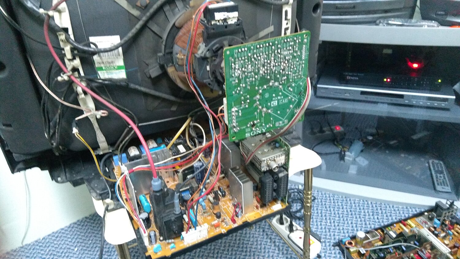

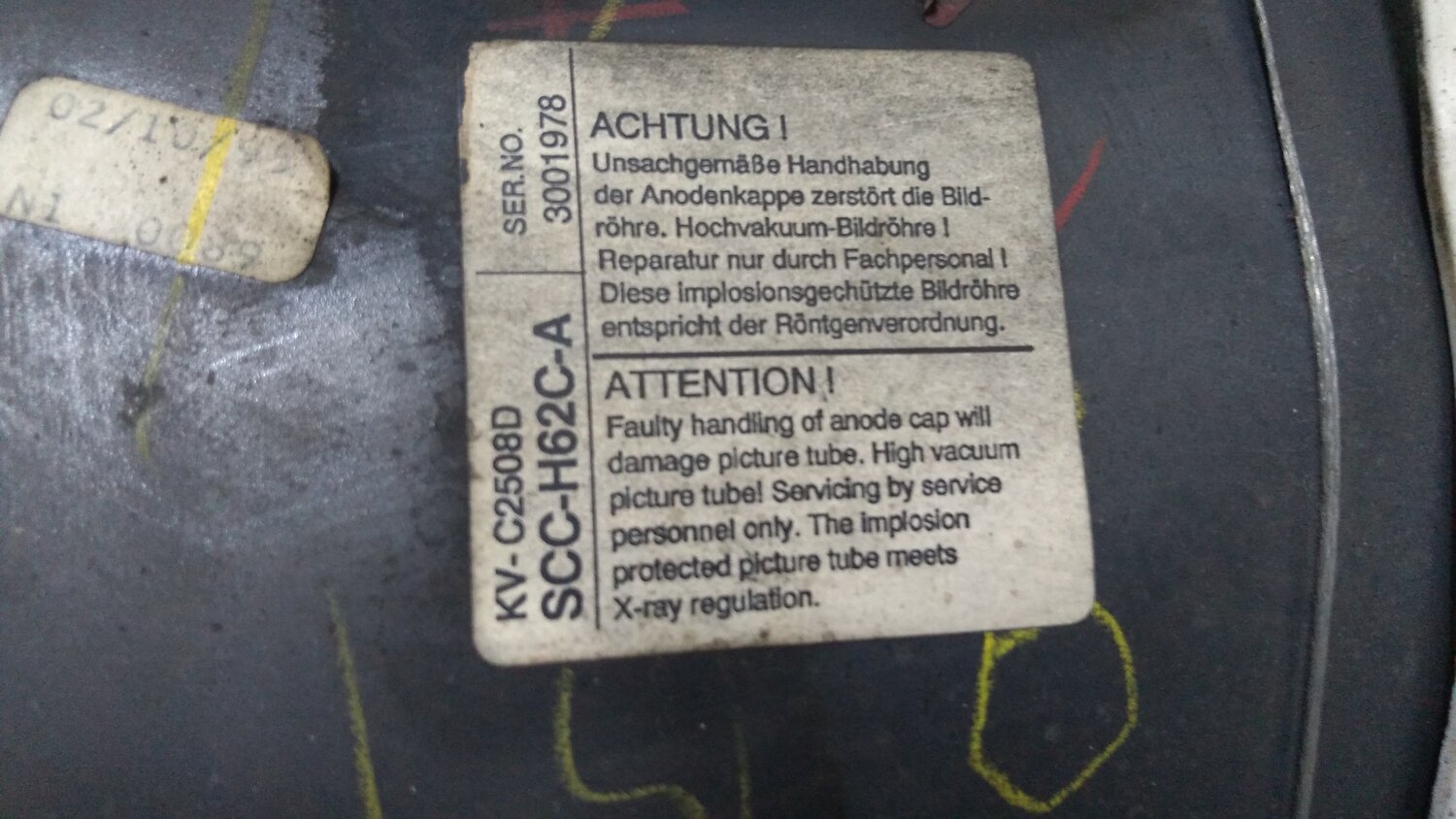

Slm arkadaşlar sony trinitron tüplü TV var görüntüsü birden bire gitti stanby lambası 6 kez yanıp sönüyor bu lambanın kod arızasını bilen arkadaşlar yardımcı olabilir mi iki gündür uğraşıyorum çözemiyorum
Slm arkadaşlar Horizontal katında C515 470mikrofarat 25 volt kondansatörü buldum fakat C516 kondandansatörünün numarası var fakat kondansatör yok kaç mikrofarat kondansatör yerine takmam lazım birde kartta IC 206 entegresini bir türlü bulamadım enteğrenin adını bilen arkadaşlar rica etsem söyler mi
kartın numarası ve sony schema diye arama yapın . şemasını bulabilirseniz takibini yapın.
yerli üretimlerde bazı malzemeler karta işlenmemiş olabiliyor.
