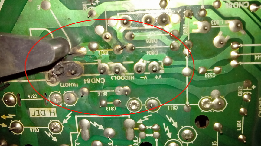

Merhaba. Uzun süredir kullandığım Sony Trinitron tüplü televizyonumda bir sorun var. Ekran zaman zaman kararıyor. Resimde işaretlediğim kısmı çıkartıp taktığımda görüntü geldi ama içe göçük olarak geldi. Bazen de çizgi yada nokta şeklinde. Benzer sorunlara tüpü bitmiş ya da devre kartı arızalı olabilir denmiş. Tüpü bitseydi sanırım kontrast/parlaklık değerleri de düşerdi. TV eski olduğundan (10-15 yıl) problem büyükse gereksiz masraf da yapmak istemiyorum. Konu hakkında bilgi sahibi olanlar fikir beyan ederse sevinirim. Teşekkürler.

Cihazınızda soğuk lehim olarak tabir edilen,elemanların lehimlendiği ayakların birinde veya birkaçında zamanla ısınmadan dolayı temassızlık olmasından arıza oluşmaktadır.Başta çıkardığınız soket olmak üzere benzer soketlerin ayakları ile diğer elemanların ayaklarını resim tüpü arkasındaki plakette dahil , göz kontrolunda görebildiğiniz soğuk lehim olan kısımların lehimlerini dikkatlice yenilemeniz gerekir.Bu işlemden sonra düzelme olmaz ise başka işlem yapılabilir.Arzanız belirttiğiniz izaha göre resim tüpünden değildir.Kolay gelsin.

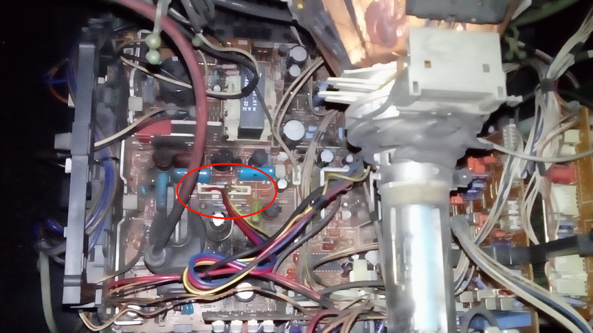

Evet dediğiniz şekilde soketin altındaki lehimler resimdeki gibi yanmış ve oynuyor. Tamirci tvyi getirin deyince anakartı söküp götürecektim ama EHT Trafosu denilen parçanın tüp ile bağlantısını kesemedim.

Arızanızın evde çok kolay yapılabileceği belli.Şaseyi söküp tamirciye sizin götürmeniz hiç mantıklı değil bence.O şasenin sökülüp yerine takılması esneasında başka lehim hatalarına neden olunabilir.Başka tamirciye yukarıdaki resmi gösterin durumu izah edin gelip yapabilir.İllaki ben söküp götüreceğim derseniz EHT trafoyu tüpten sökmek için önce 25-30 cm boyunda herhangibir kablonun iki ucunu 2 cm kadar açın,bir ucunu tornavidanın iletken kısmına dolayın,diğer ucunu ise tüpün iç yüzündeki uzun iletken şase teline bağlayın.Tornavidanın ucunu Tüpe giren lastikli vantuzun içine sokarak kablonun ucundaki iletken kelepçelerine değdirerek tüpteki birikmiş olabilecek yüksek gerilimi boşaltın.(Bazı tüplerde birikme olmayabilir-emniyet için yapılmalıdır) Daha sonra vantuzu el ile kaldırarak kablo ucundaki kelepçeyi tornavida yardımıyle tüpteki yuvasından çıkarabilirsiniz.Yukarıdada izah ettiğim gibi bu arızanın yapılması için doğru olan tamircinin eve gelip yapması veya tv.nin götürülmesidir.Takdir sizindir.Kolay gelsin.
