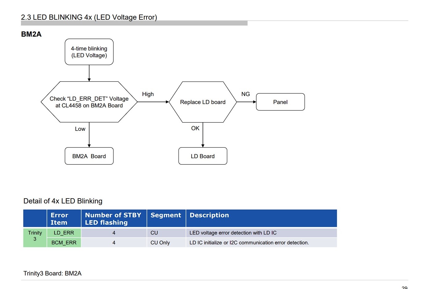

Merhaba. SONY KD-55XF9005 led tv 4 kirmizi isik hatasi ile kapanmaya basladi. Simdiye kadar hep canli ayarda kullandim. Onceleri kapatip 15-20 dakika bekledikten sonra actigimda 2 - 3 saat seyredebiliyordum. Sonra bu sure gittikce kisaldi ve simdi hemen kapaniyor. Youtube daki videolari tatbik ettim ise yaramadi.
1-984-209-11 kodlu led bar ; 9 led bar ve her bir led bar 15 led'e sahip. Toplam 135 led var yani. Turkiyede hicbir sitede sifirini bulamadim. Aliexpress ise , saticilar 108 santimlik led bari normal kargo ile gonderemeyeceklerini ve tum vergilere ve kargoya katlanmam gerektigini cok pahaliya mal olacagini soylediler.
Benim sorum ; icini acmadan tek bir ledin ozelliklerini (olculerini ve voltajini) ogrenebilecegim bir site var mi? Ben bulamadim. Ya da , elinde bu led barlardan olup ozelliklerini soyleyecek birisi varmidir? Yardiminiz icin simdiden tesekkur ederim.

Bu sanirim bu baska model bir televizyonun, mainboardunun girisleri. Benim tv de hicbir board uzerinde bu girisleri goremedim. Ancak , power board'a youtube'dan gordugum sekilde, kablolarin hepsini diger boardlardan cikarip ;stanby 3.3 volt cikisini iki ayri pine vererek olcum yaptim, yani power board saglam. Mainboard nasil kontrol edilir bilmiyorum. Tesekkurler.
Ustalarimin daha once tamir ettigi bir televizyon degil sanirim. Ledlerin boyut , lumen ve volt degerini bilebilsem ve Turkiyede kalitelisinden online olarak nereden bulabilecegimi soyleselerdi , tek tek degisimi yapabilirim. Lehimlemede tecrubem var.

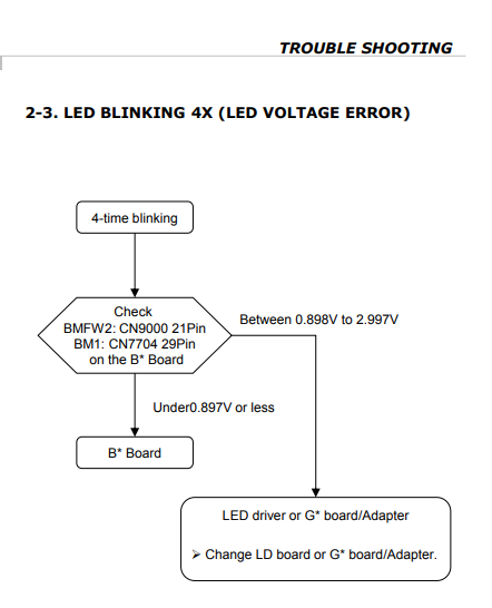

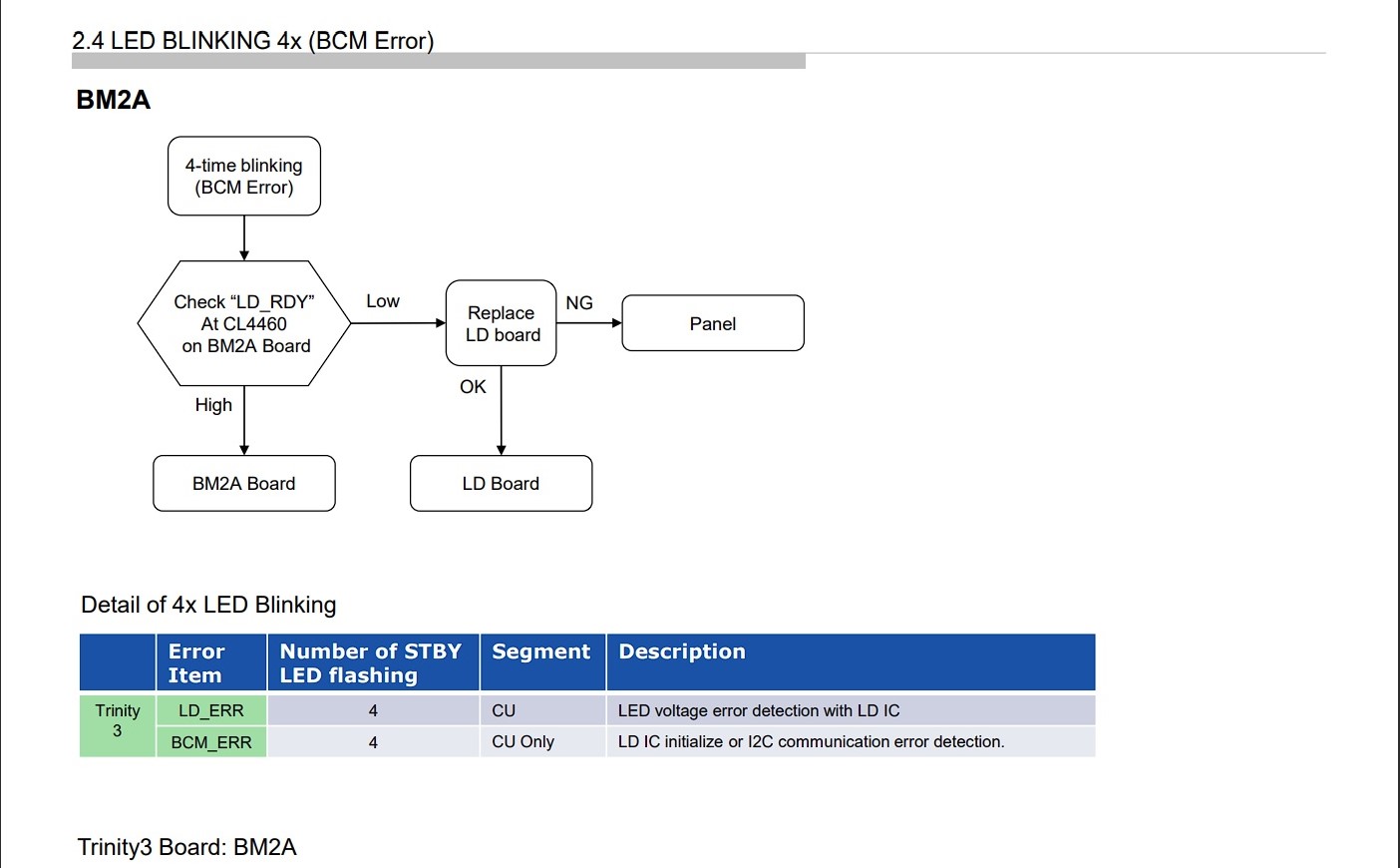

Ledlerden iki tanesinde kiprasma olduktan sonra kapaniyordu zaten. Bence sorun ledlerde olabilir. Ledleri bulduktan sonra degistirdigim halde duzelmezse ariza takibi yapacagim. (Sanirim amerika versiyonu olan XBR-55x900F modelinin service manualini pdf formati olarak buldum )
Asagidaki fotograflar , belirttigim service manual'den alinma.
- Buradaki High ve Low degerleri kac Volta tekabul ediyor acaba?
- LD Board dedikleri bord T-con mu?
- " https://www.amazon.com.tr/gp/product/B08S42TZQB/ref=ox_sc_act_title_1?smid=A3MWTOW3Y5FBF1&th=1 " linkindeki ledler benim TV icin uygun mudur?
( 6V LED Modül SMD Lamba Boncuklar Beyaz Işık Rengi Optik Lens Filtresi ile Genel Kullanım (20 adet) )
Cevaplariniz icin simdiden tesekkur ederim.

Konu acilisinda aslinda herseyi yazdim. Artik Led Bar aramiyorum. Led Barin uzerinde 94 Volt yaziyor. bar basina 15 led oldugu icin ledlerin 6 Volt oldugunu dusunuyorum. TV HDR oldugu icin yuksek parlaklikta yanabilen kaliteli bir led chip lazim. Tesekkurler.

Televizyonun panelini henuz cikarmadim ; ama televizyon kapanmadan once sadece 2 led kirpistirmaya basliyordu ve kapaniyordu. Diger tum ledler sabit ve parlak idi.
3. mesajimda belirttigim Amazon siparisinin gelmesini ve kendim yapacagim vakumlu panel kaldirma aleti icin ismarladigim vantuzlarin gelmesini bekliyorum. Amazondan aldigim led striplerin verdigi isik ile, televizyon ledinin isigini karsilastiracam. Yeterli gelmezse iade edecegim.
