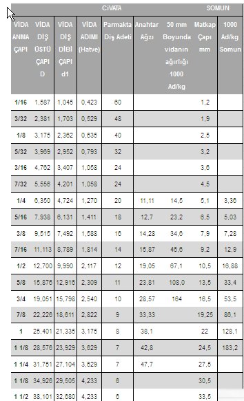

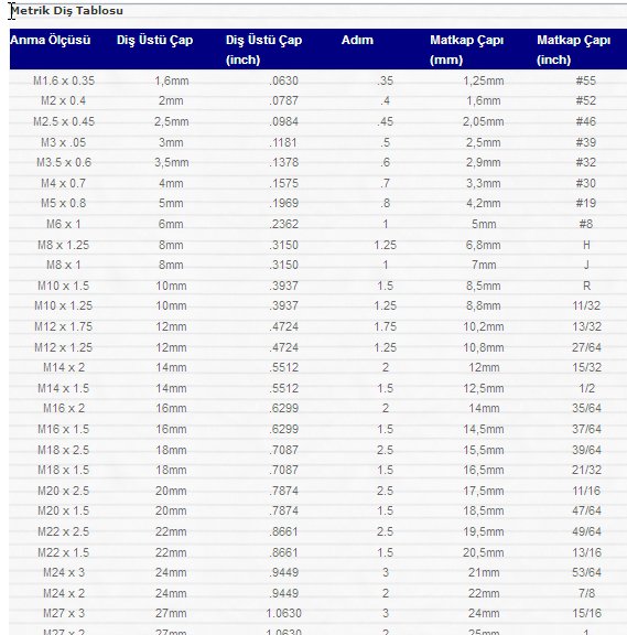

Vida- somun ölçüleri ekledim. (Standart)
