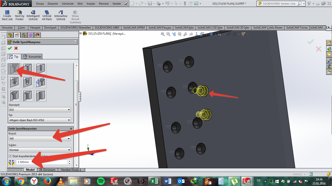

Datasheet'inde M5 gözüken SHN20B arabayı montaj için alüminyum kestireceğim. Fakat bu aluminyum'da vida deliğini hangisini seçmeliyim anlayamadım. Eski usül bilgisayarda yapmayınca bir tablom vardı. Ona göre delikleri delip diş açıyordum.
Fakat bu parçayı CNC'de işleyeceğim için SW'de modelledim. Montaj için alyan başlı civata kullanacağım. Delil için direk M5 alyan başlı kör vida seçince cnc'de işlenen üründe diş payını ekliyor mu program?

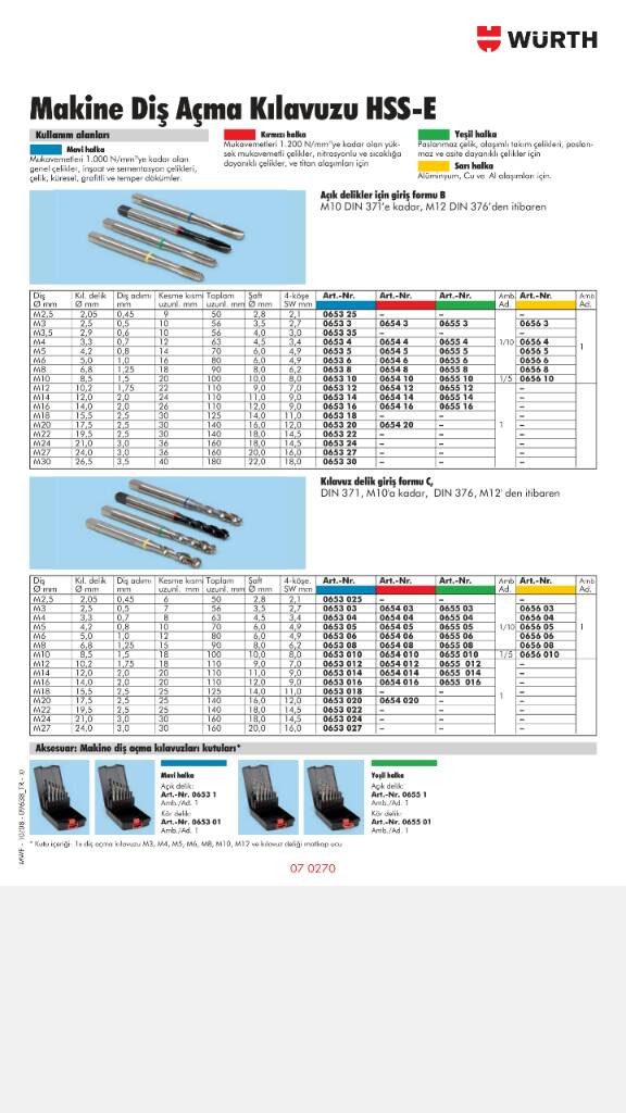

sw de modellerken m5 vidalı delik açıcaksan m4 delersin m5 kılavuzla açarsın. onun tablosu vardı aslında yanılmıyorsam m5 vida deliği için 4.2mm delik deliniyordu

Tüm bilgiler burda
http://www.google.com.tr/url?sa=t&source=web&cd=1&ved=0ahUKEwjv6fHVlcDKAhWH1ywKHRZZDEQQFggZMAA&url=http://www.wurth.com.tr/images/katalog/pdf/07_0270.pdf&usg=AFQjCNFNC7EkCBUeJDnq7CaLkZ6WbkiPAA resim kalitesiz olmuş link ekledim

5.5mm del ayarlarkende kolaylık sağlar
    232.6 KB · Görüntüleme: 176
olmaz kılavuz atılacak yeri 5.5mm del diyorsan o hiç olmaz
ayrıca m5 vidanın çapını ölçerseniz 4.8mm gibi gelir
5mm delinirse daha düzgün olur

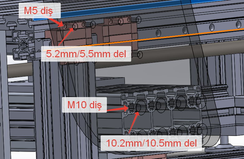

Araba bir örnek. Aynı şey alüminyum'u sigma profile sabitlerken de geçerli. Nasıl diş açmam gerektiğini bilmiyorum.
Atıyorum sima profil kataloğunda delik bilgisi M8, aldım sigmayı kaç mm'lik kılavuz ile diş açacağım sigmaya? ve yine aynı şekilde bu sigmanın bağlanacağı alüminyum levhayı sw'de kaç mm seçeceğim, cnc'de çıkan bu levhaya da kaç mm kılavuz ile gireceğim?
5.5 olmaz. Ben aynı araba gibi alüminyumda da normal diş olsun istiyorum. Zaten bol olacaksa direk deler diş açmam levhaya..
iki parçada birden diş olmaz her zaman alttaki parçada diş olur yoksa vidayı sıkamazsın

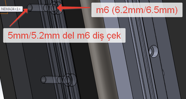

diş için @ginaz tabloyu verdi. genelde bir küçük uçla delip diş çekersin
diş açmayacağın parçayıda mesala m5 ise 5.2 5.5 gibi delersin sana ayar mesafesi olur

adam başka birşeyden bahsediyor
m5 vida yeri yapıcaksan kardeşim
4.2mm deliceksin
0.8 kılavuz payı olarak düşün
m5 vida yeri yaptıktan sonra gene vidayı soktuğun kısmı m5 ile del zaten vidayı ölçersen 4.8mm falan gelir.
bütün metrik vidalar kendi ölçüsündeki deliğe kasmadan oturur
4.2mm deliceksin
Bunu anladım. Tabloya göre diş payını bırakıp del diyorsunuz. Diğer bir anlamadığım da şu M5 vida kullanılacak. Dolayısıyla 4.2mm ile delmem gerekiyor. Peki solidworks'te işleteceğim parçada hangi vidayı seçmeliyim. M5 allen başlı vida seçince CAM'de çıkan dosya direk 4.2'mi oluyor?
