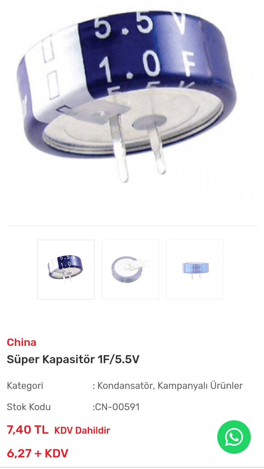

Herkese merhabalar 3 proje yapmam gerekiyor güneş pili ile oyuncak araba şeklinde teker döndürücek motorlu bir proje, ev aydınlatması ve olabilcekse bahçesinde rüzgar türbini yada rüzgar gülü, birde maket uçak ile motor uçmasada hareket etse yeter.
Şimdi buarada dikkat edeceğim şeyler neler?
Soru 1 paralel ile akım seri bağlantı ile gerilim yükseliyor bunlardan hangisi benim işe yarar.
-Not: Bilgim şu Güneş paneli yada pil bir enerji kaynağının motordan çok yüksek bir voltajda olmamalı çünkü motoru yakabilirim.
Malzemeler: motor 2 tane fırçasız 3.7V , 2li 1.5Vluk pil yuvası , Dolum yapabilen pil ?V , Dolum yapabilmesi için devre kartı , 6V luk bir güneş pili, pervaneler , Dinamo motor, 5 tane led diyot, Lamba yuvası
Burada önemli olan pilin değerlerleri mi güneş pilinin değerleri mi
Yorum öneri ve görüşlerinizi bekliyorum.
Şunu kullan değerler şöyle olsun diyebilirsiniz.
Gunes panellerini gözünde fazla buyutmusşün. Paneller çok az elektrik üretiyor. 1 haftada doldurur düşündüğün pilleri
Direkt baglarsan motorlara, çok minyatür motor kullanabilirsin. Cep telefonu titreşim motoru gibi mesela
peki bir pile seri olarak birden çok bağlarsam buda bir çözüm olmaz değil mi?
anladığım kadarıyla düşük amperli şeyler bulucam
bunlar güzel bilgiler hocam teşekkür ederim.
Peki bir bu attığınız motora bu attığınız panel dimi 1 e 1 bunlar araya pil vs kullanmamı önerir misiniz?
Pil takınca olayın ne anlamı kalacak. Pil zaten besleyecek. Ama enerji depolama demosu da istiyorsan pil yerine süper kapasitor kullanabilirsin. Önce onu doldurur, sonra düğmeyi açınca evin ışıkları bir müddet yanar
