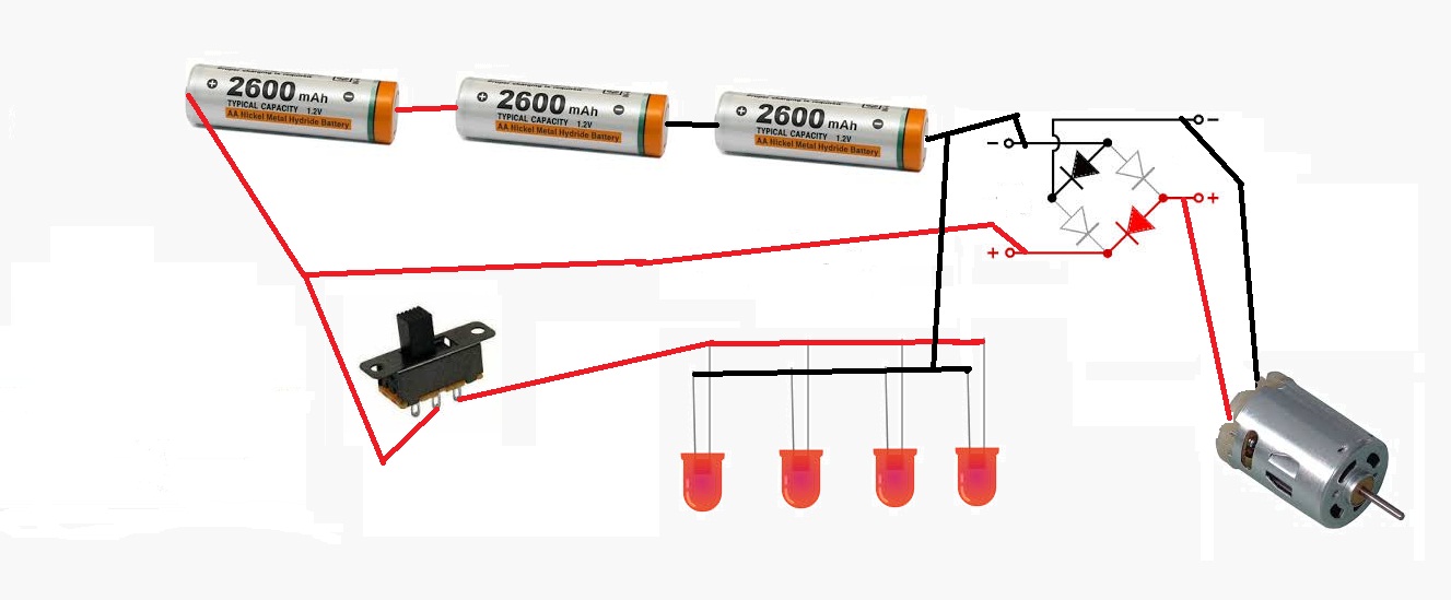

Yorumun için çok teşekkür ederim.Ben şimdi 12v dc motoru,diyotu,3 adet ni-mh pili ve 4 led ile nasıl bir devre oluşturmalıyım ki hem elektrik depolasın hemde ışık yansın.Bir anahtar ekleyip anahtar kapalıyken elektrik depolamasını anahtar açık iken ledlerin yanmasını istiyorum fakat nasıl bir devre oluşturmam gerektiğini bilmiyorum yardımcı olurmusun ? Tekrardan bana bir yol çizdiğin için teşekkür ederim :)
Hocam 12v motor sıkıntı çıkardı çalışmayan pc min cd driverini söküp parçaladım.İçinden RE-300fh-12350 adında bir motor çıktı üstünde D/V5.9 yazıyor.Bunu bağlasam devrenize uyar mı ? Sonuçta volt farkı var bi sorayım dedim.CD Driverden çarkta söktüm.Bir tahta üzerine koyduğumda çark sayesinde bi çevirişte daha fazla elektrik alabilirim diye düşünüyorum siz ne diyorsunuz ? Köprü diyotu bağlarken + ucu kırmızı kabloya - ucu siyah kabloya bağlanıcak değilmi ? Yanlış yapmıyım da :D

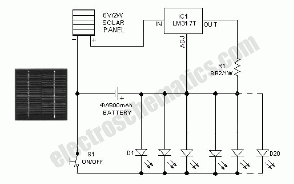

Birde güneş paneli devresi buldum bu devrede problem varmıdır ? Size bi danışayım dedim.
O motor temsili.Sen voltajı ürette ne kullanırsan kullan.İstersen bisiklet dinamosu kullan.Sen 12 v üretsen bile akım zayıf olduğundan piller onu karşılayacaktır.(Saatlerce çalışmazda)Deneysel.
Köprü diyotun girişi önemli değil ama çıkışlarını karıştırma.
Solar devresinde bir sorun görünmüyor.
Hocam ledleri 30ma dan pili ise 2000mah dan hesaplıyorum 10 ledi paralel yakıcak olsam 2000/300 den 6 buçuk saat idare ediyor.Yani hocanın görebileceği şekilde 1 saat boyunca 10 ledi yakmak için yaklaşık pilin 300 mahının dolması gerekiyor tahminimce.Yanlışsam lütfen düzeltin hoca sorar diye ezberledim bunları :D Maksat bataryayı da doldurmak değil aslında , 2 fön makinesi tutucaz yada üfliycez türbine döndükten sonra bataryanın led yakacak kadar dolduğunu göstericez.
Ben elimdeki bu 5.9V dc motoru ne kadar çevirdiğimde ne kadar akım üreteceğini nasıl öğrenebilirim ? Az çevirdiğimizde 2 3 dakika yaksa yetiyor yani bana, sonuçta vadiye koyup evin içine şirinleri doldurmıycaz :D Şimdi siz akım az olur diyince az işkillendim de :D Aydınlatırsanız sevinirim hocam :)
Akım az olur dediğim sen şimdi atıyorum 12 v üreticeksin ya o 12 voltu normal amperli olarak uzun süre pile versen pil nakavt olur.:)
Sen 12 v üretsen bile akım az olduğundan pili bozmadan işini görürsün demek istedim.
Önce ölçü aletiyle ölç çevir bakalım kaç volt veriyor.Voltuna göre ampul bağlarsın amperi belli olur.12 volt motorla voltaj üretmen zor ya dene bakalım.
