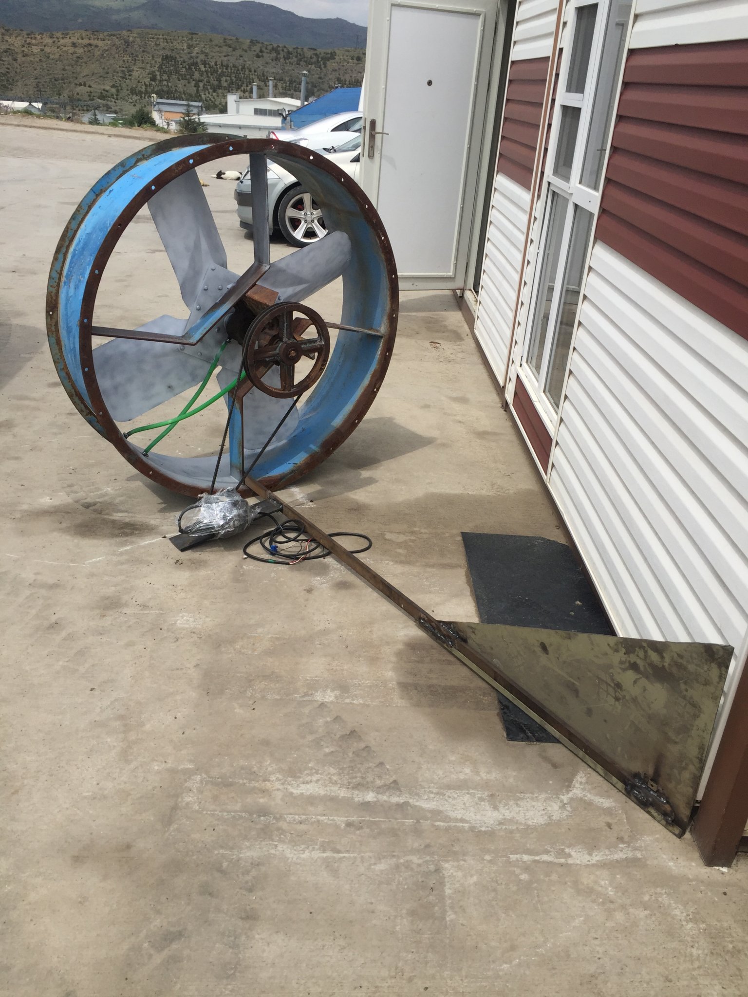

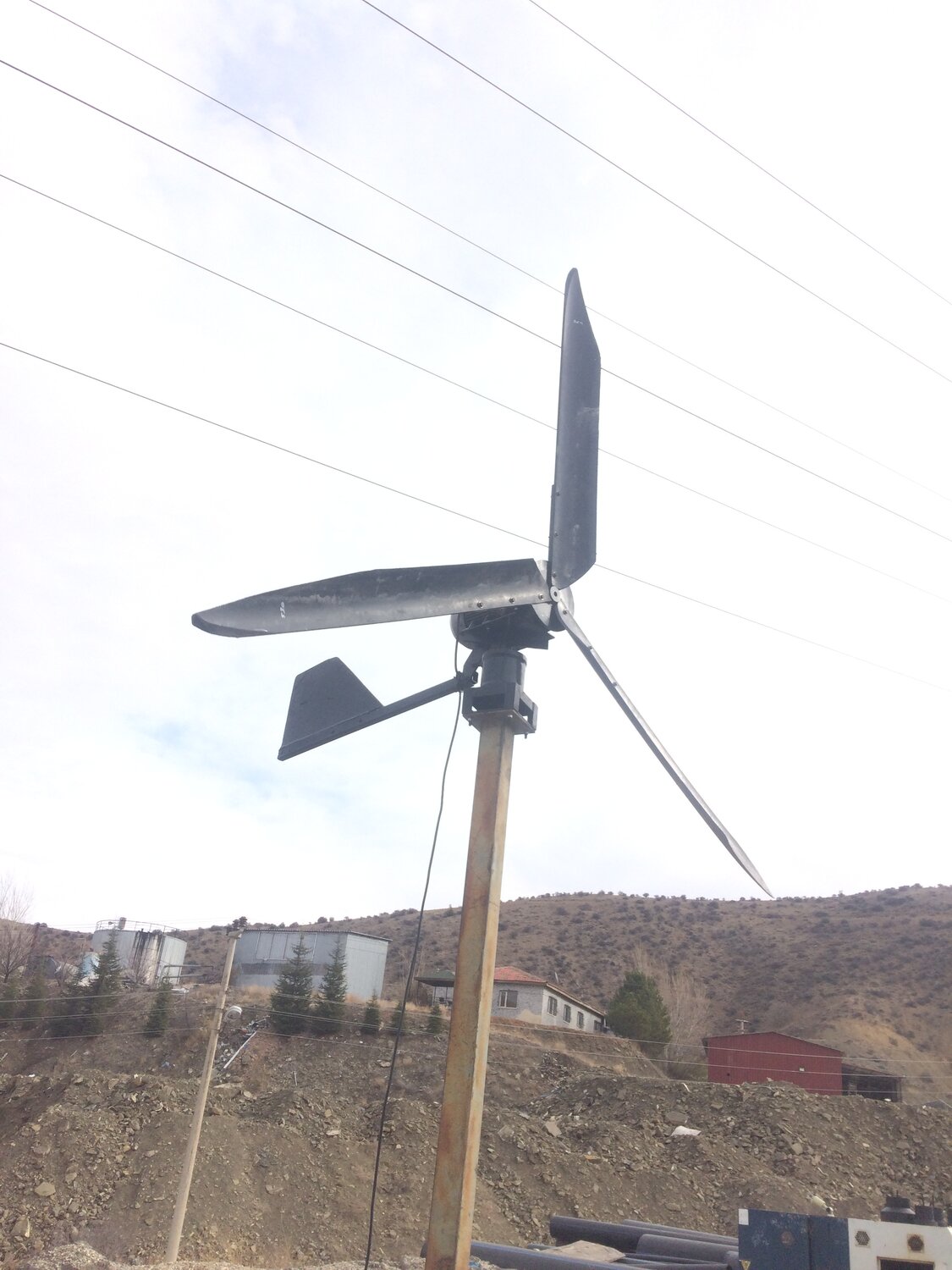

Merhaba iki hafta önce bağ evine solar sistem kurduk, aydınlatmalarda sorun yok, kuyu motoru aküleri çabuk bitiriyor, ek olarak görseldiki servo motorla rüzgar tribini yaptım, 12 v - 50 v arasında değer okuyorum, bunu solar sisteminle birleştirdiğimde solar sisteme zarar verir mi acaba?
Merhabalar,
Servomotorun üretmiş olduğu gerilim solar sistemin üst limitini aşıyor görünüyor. Gerçi solar sistemden bahsetmemişsiniz ama genelde 12 volt veya 24 volt olarak dizayn edilir.
Servomotor çıkışını kullanacaksanız öncelikle çıkışı tam dc forma dönüştürmeniz gerekiyor. Bunun için kaç sargısı mevcutsa o kadar doğrultucu diyot ve çıkışına kapasitör kullanınız. Daha sonra bu dc kapasitörde maksimum gerilimi ölçmeniz lazım. Bu türbinin çıkabileceği maksimum devirde kaç volt alıyorsunuz? Mesela 40 volt yada 60 volt. Bu voltajdan iki şekilde yararlanabilirsiniz.
Birincisi bu gerilimi doğrudan bir step down regülatöre girip aküyü şarjda kullanırsınız.
İkincisi bu gerilimi şarj reglatörünüzün girişine uygun seviyeye düşürüp ordan şarj edebilirsiniz.
Tavsiyem 1. yöntemi kullanmanızdır.
Ayrıca,
Birde servo çıkış sarım şeklini bilmiyoruz servonun modeli varsa bakmak lazım. Eğer iki seri sargı varsa bu sarımlar ayrılıp iki paralel devre oluşturulup 50 - 60 voltlara çıkmaktansa yarı gerilimde kalınabilir. 25 - 30 voltlarda çalışmak daha mantıklıdır. Gerilim ne kadar yükselirse o kadar dönüşüm sorunu olur. Atık ısı artar.
Voltajı rüzgar regülatörü ile panel voltajına düşürüp diyot üzerinden solar şarj cihazına paralel bağlayabilirsiniz. Hibrit invertörlerde jeneratör/rüzgar türbini desteği olduğundan bağlantıyı yapmak daha kolay. Bunların haricinde, rüzgar alternatör çıkışına regülatör koyarak istenen 12/24volt'a düşürebilirsiniz. 50-60 volt aralığında kayıp fazla olacaktır. Ayrıca regülatör için sorun olabilir!? Regülatörün bir diğer görevi de aşırı rüzgarda sistemi korumak için (fazla akım çekerek) frenleme yapmasıdır.

Benim yaptığım tutmadı, ayni işyerindeki başka bir müh. öğrencisi arkadaş 3 metre kanat genişliğinde bir tribün yaptı. Asenkron motorun rotarını söküp sert plastiğe neodyum mıknatıslarla bir düzenek kurdu.
Az önce ölçtük saniyede iki tur ile 2.4 hz , 8 volt gibi değişten değer okuduk.
