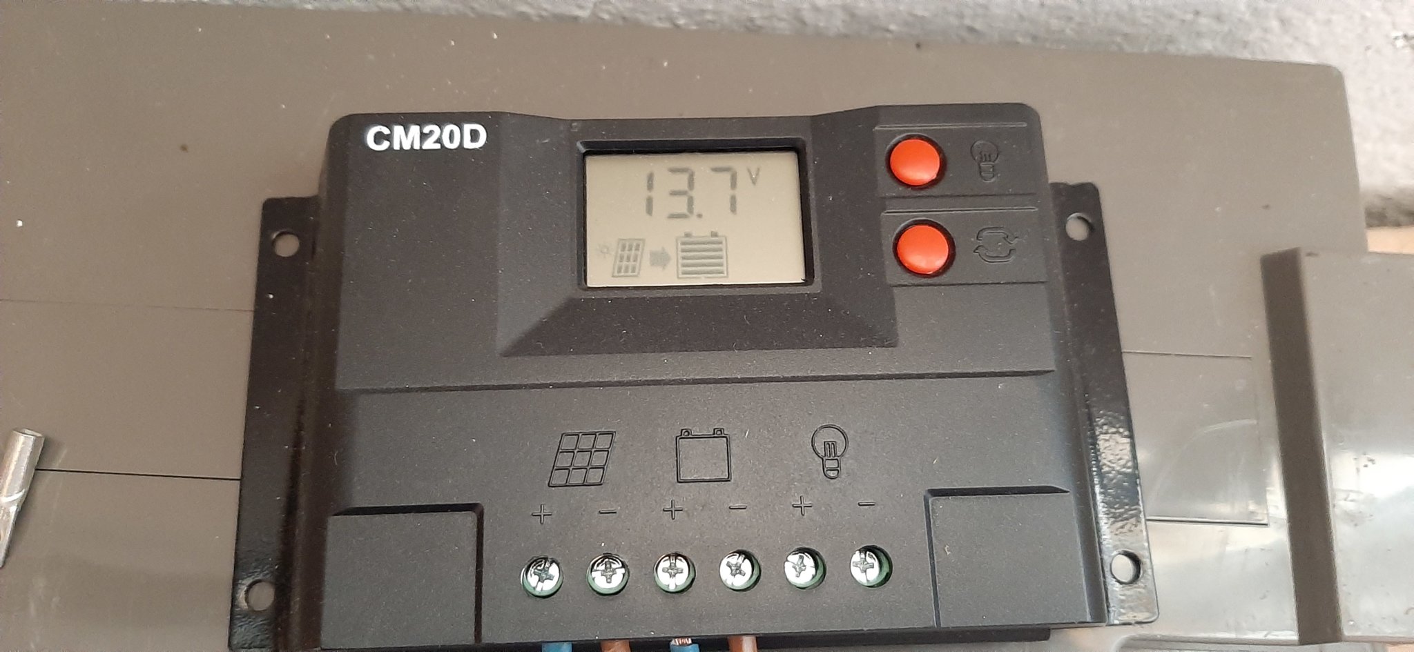

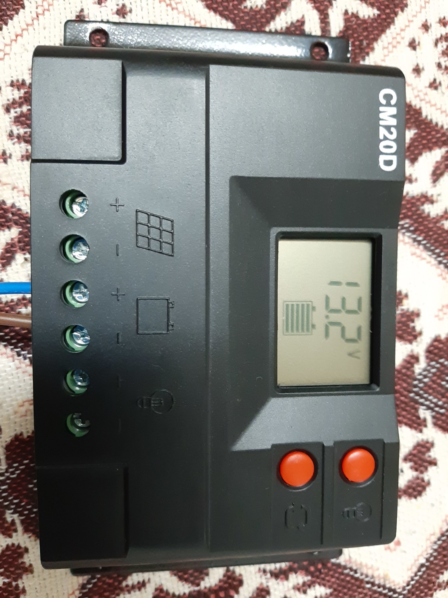

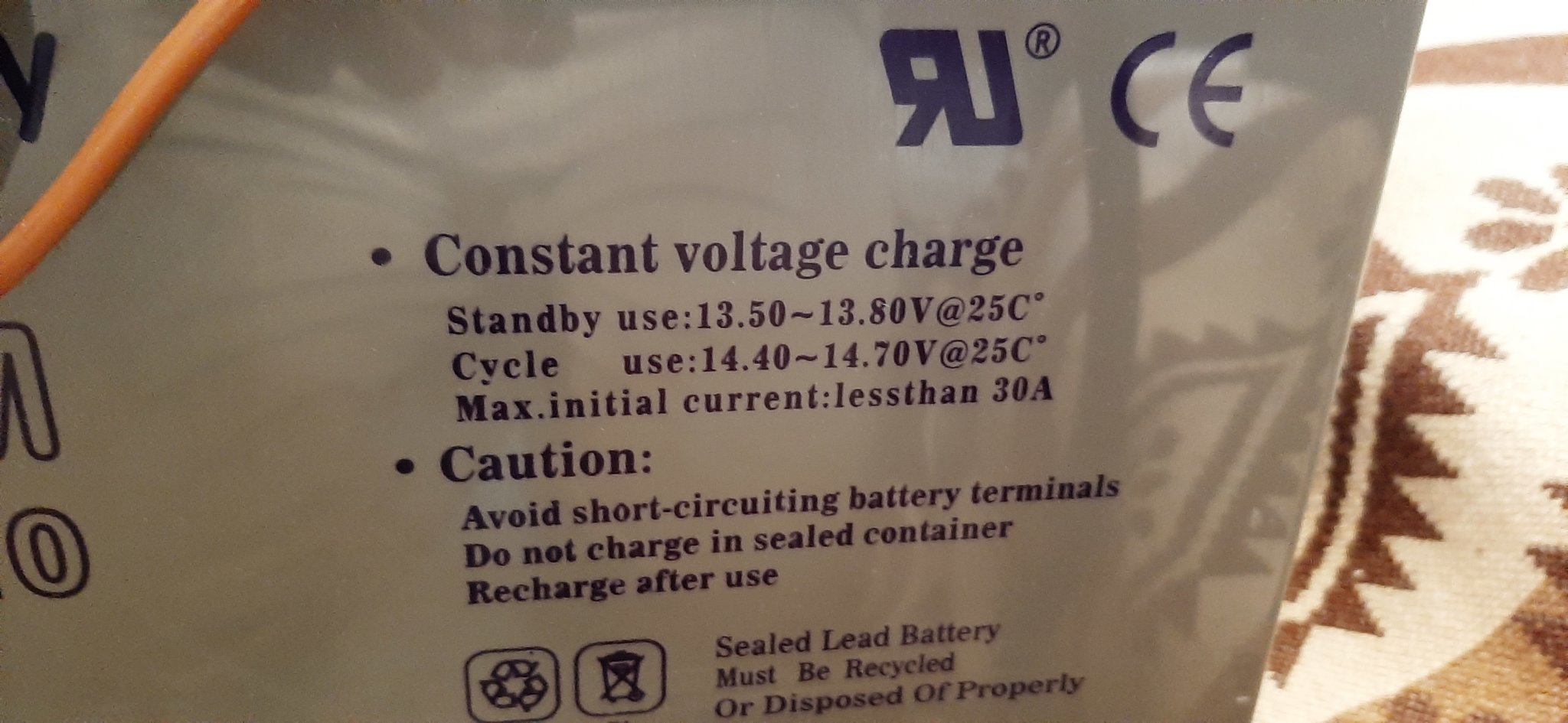

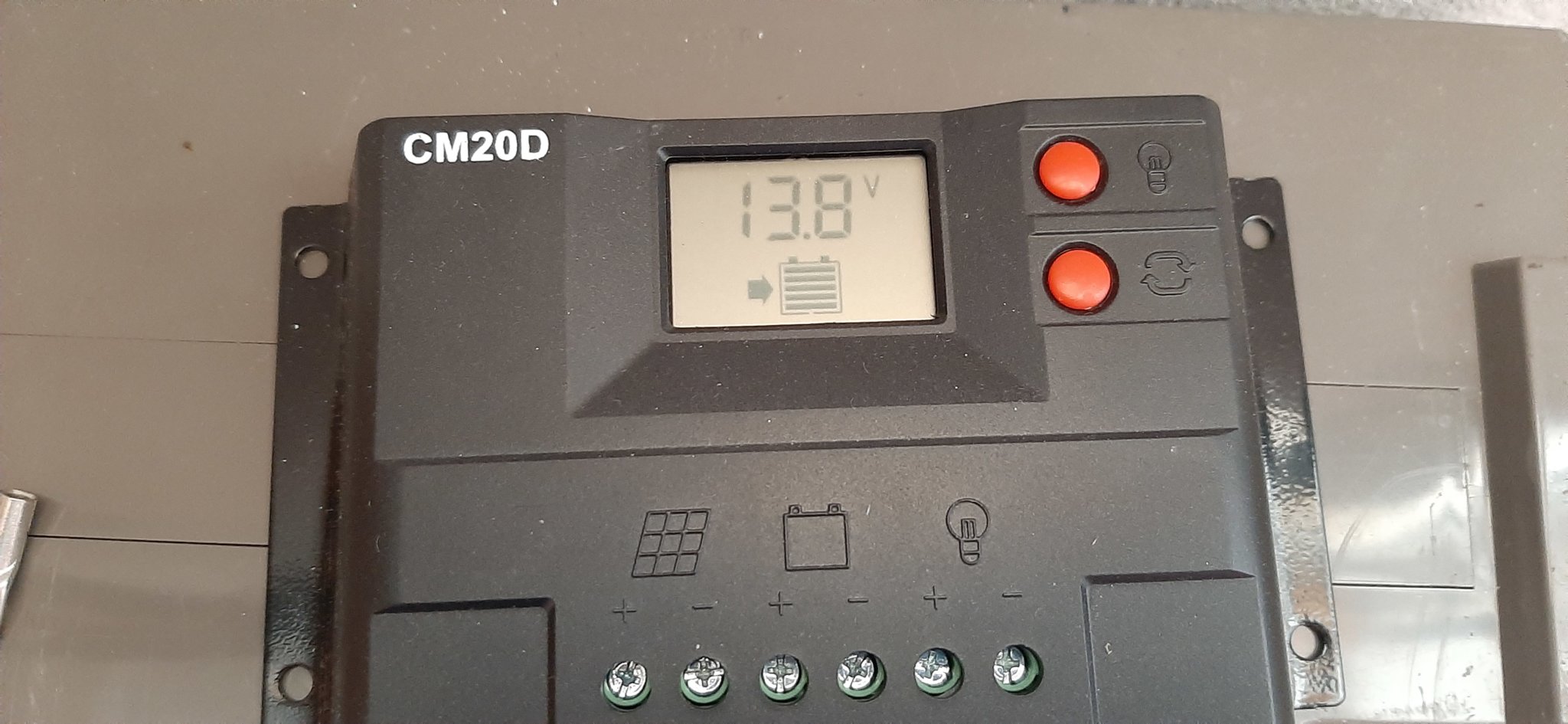

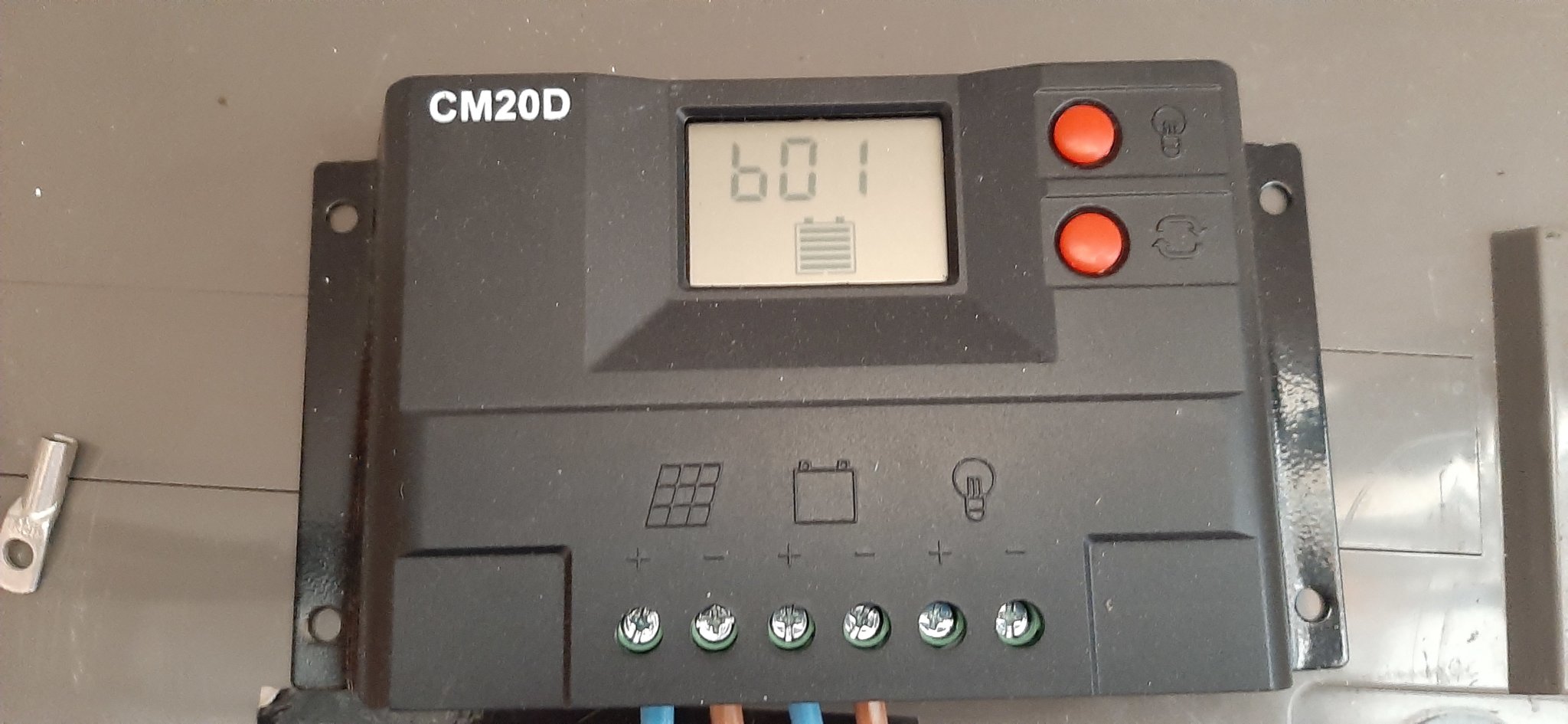

Cm20d regülatöre yapmam gereken bir ayar varmıdır? Ekte akumun fotosunuda ekliyorum. 2 adet 130 w panelim var. Cevaplarınız için şimdiden teşekkürler....

Cm20d regülatörünüz sanırım 10a olan modeli. Eğer öyleyse iki paneli değil sadece 1 tanesini bağlayın. Aksi taktirde amper fazla gelir ve regülatör bozulabilir. Ama 20a modeliyse panelleri paralel bağladıktan sonra regülatöre bağlayarak kullanabilirsiniz.
Çok teşekkür ederim. 20 amper, daha kurmadım inşallah bugün kuracağım. Sigorta arayışındayım, dc sigorta bulamadım acaba ac sigorta kullansam olurmu?
20 amperse dediğim gibi paralel panel bağlantısı yapıp kullanabilirsiniz. Sigorta olarak normal araç sigortaları kullanabilirsiniz. Panellerden 13-15a gelir en fazla. 18-20amperlik sigorta işinizi görür.

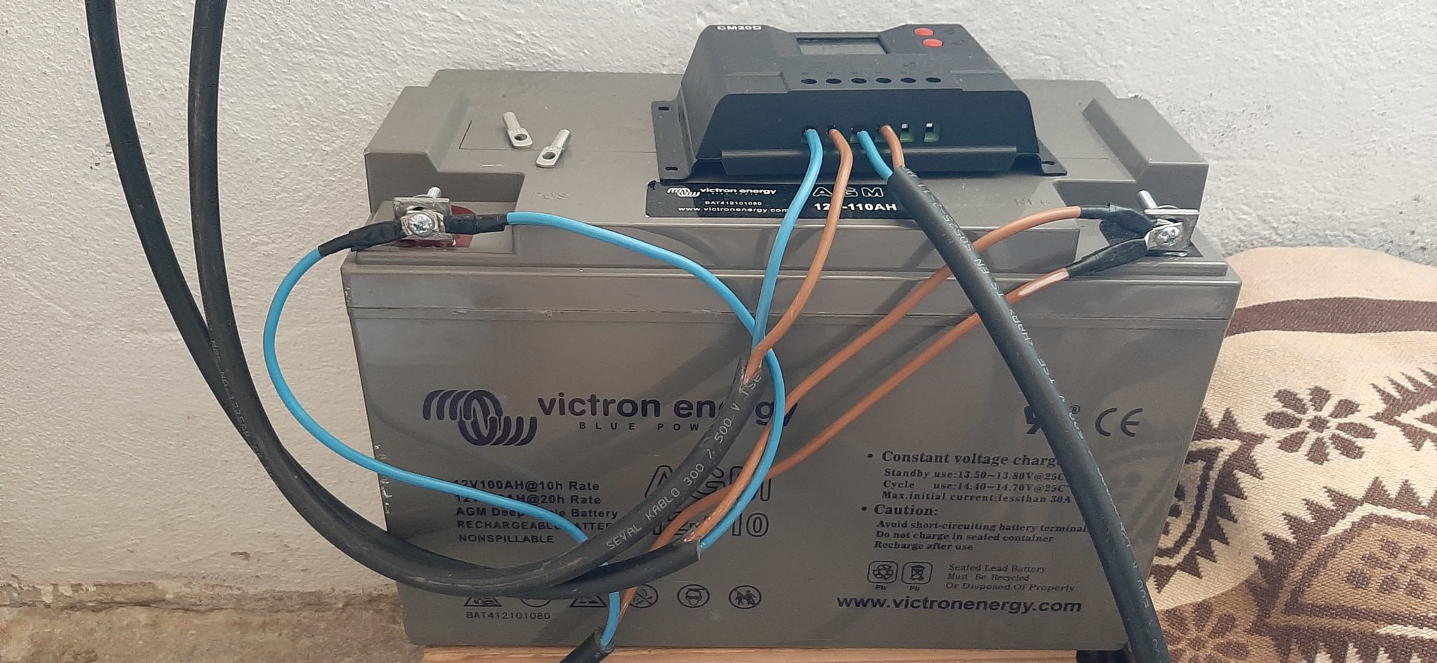

Güneş panelini kurdum. Evin aydınlatmasını mutfakta aliminyum bar şerit kullandım. Tuvalet ve banyoya w'liķ duylu ledli ampullerden taktım. 7wliklar istediğim ışıģı vermedi. Ama tuvalet ve banyoda idare ediyor. Ekte fotolarını ekledim. Tavsiyelerinizi bekliyorum. Teşekkürker...

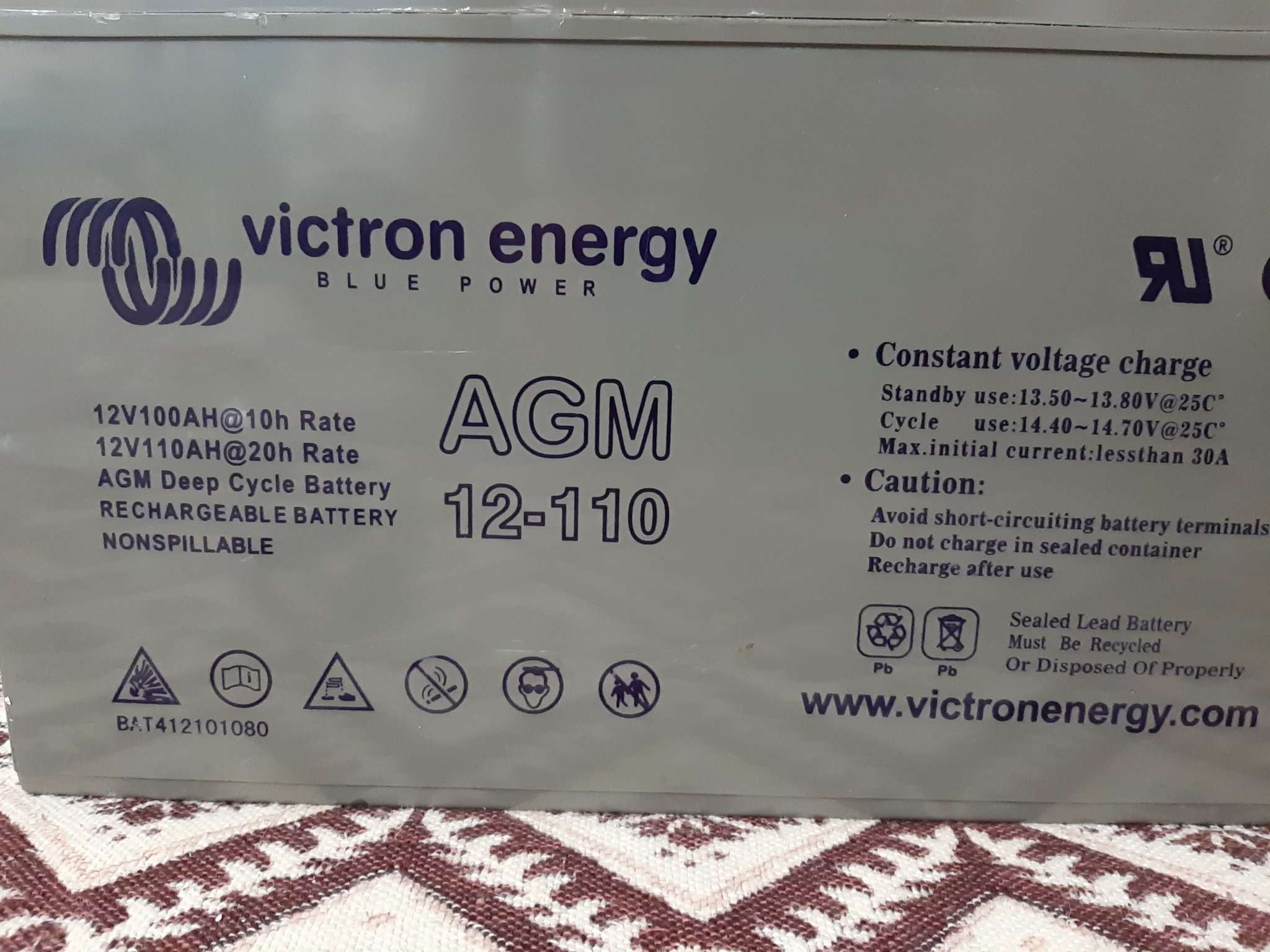

Aküyü sıfır mı aldınız?
Yok ikinci el aldım. Tekneden çıkma 300 lira
Hayırlı olsun, kapasitesini yitirmediyse sorun yok. Ben evimde 20 metre şerit LED kullanıyorum. Akü girişinde de 12/24v dimmer var. Saat 18.00de %75 kademede yakıyorum. Gece 1 de %10 kademeye alıyorum sabaha kadar salon oturma odası ve merdivenler aydınlık. Şerit LED öneririm aydınlatmada. Onun dışında uydu bağlı. 20+20+20 amper 3 akü paralel bağlı. Oldukça memnunum. Dimmer olayı ve LED aydınlatmada büyük avantaj. Akü voltajı bu şekilde kullanımda akşam 18.00den sabah 8e kadar 0.4volt düşüyor sadece. ( 12.6-12.2v)
