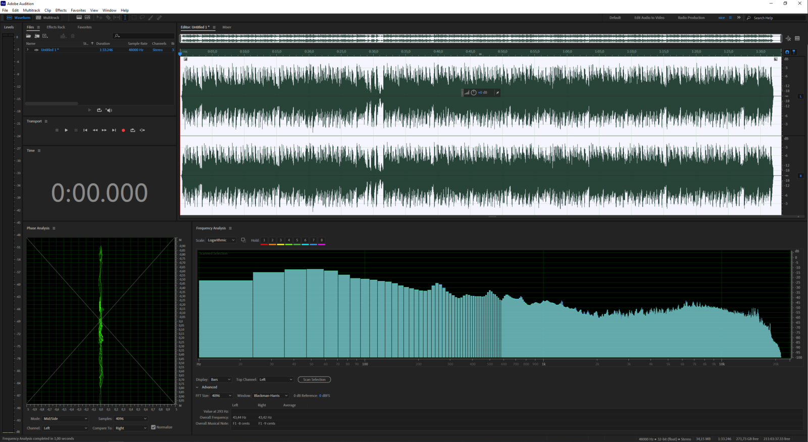

Spotify'dan şu müziği açıp ilk 1.30 dakikasını kaydedip frekans aralığına baktım. Tüm kaydı taradığımda çıkan sonuç bu. 18 kHz ve sonrasında oluşan uçurum demiştim. Tam olarak bu sanırım o :D
Hesabım premium ve sayfalarında kalite ile ilgili şu bilgileri vermişler.
https://support.spotify.com/tr/article/audio-quality/
İnternet kullanımını nasıl ölçeriz bilemiyorum. Müziği açtığım anda çok az bir miktarda kullanım oluyor ama sonra indirme vs görülmüyor.

128kb/sn normali, paralı alırsan 256kb/sn
TÖVBE TÖVBE
Radyo dinlerim daha iyi.
NOT:
Üstelik resimdeki vector scop'a bakılırsa o eser mono.
Eğer çok tarihi bir eser değilse seni iyicene gandırıyolar demektir :p

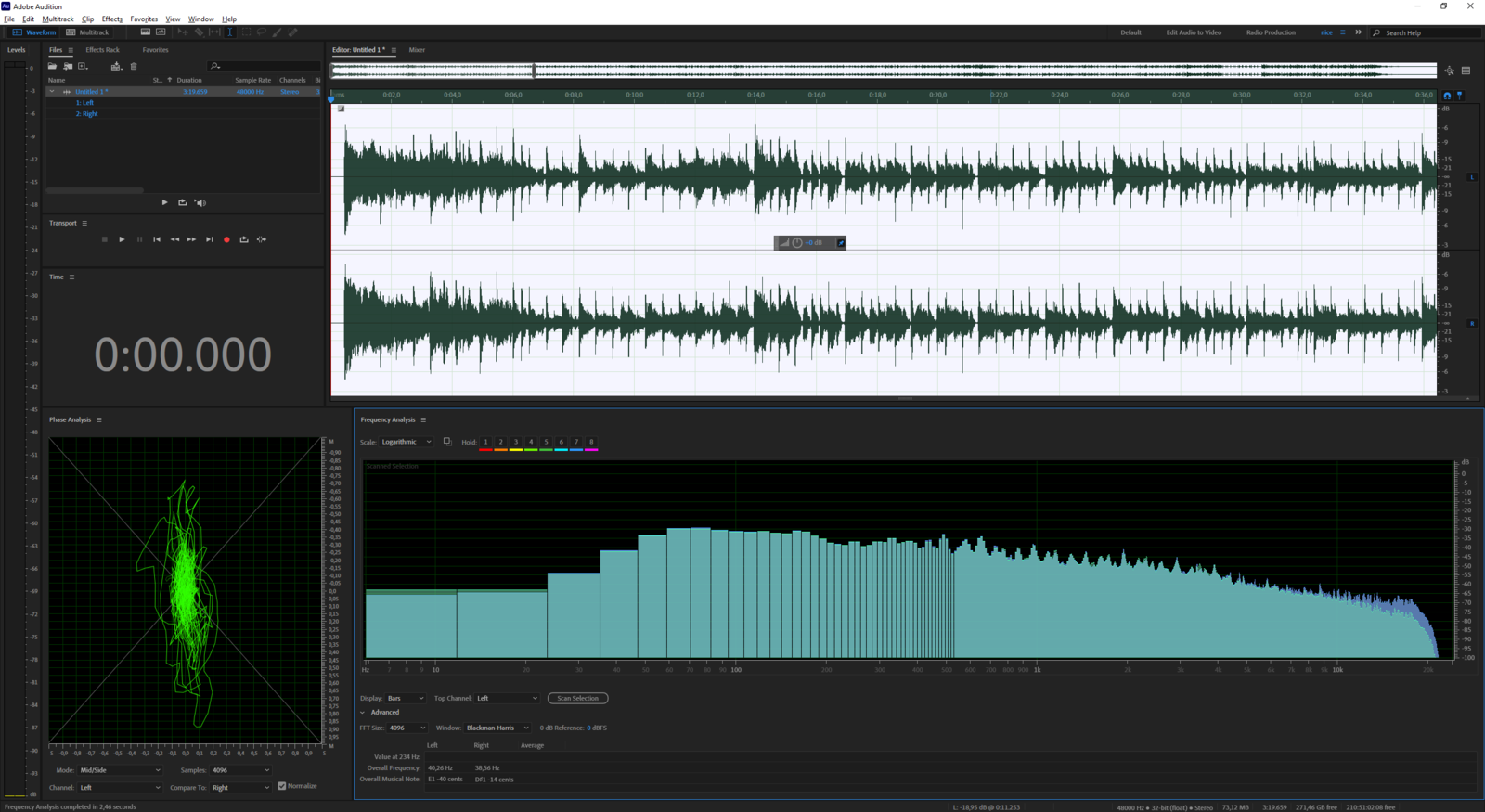

Bu müziği Spotify'dan oynattım şimdilik, diğeri mono gibiydi. Şimdi bunlar CD Kalitesinde midir?
