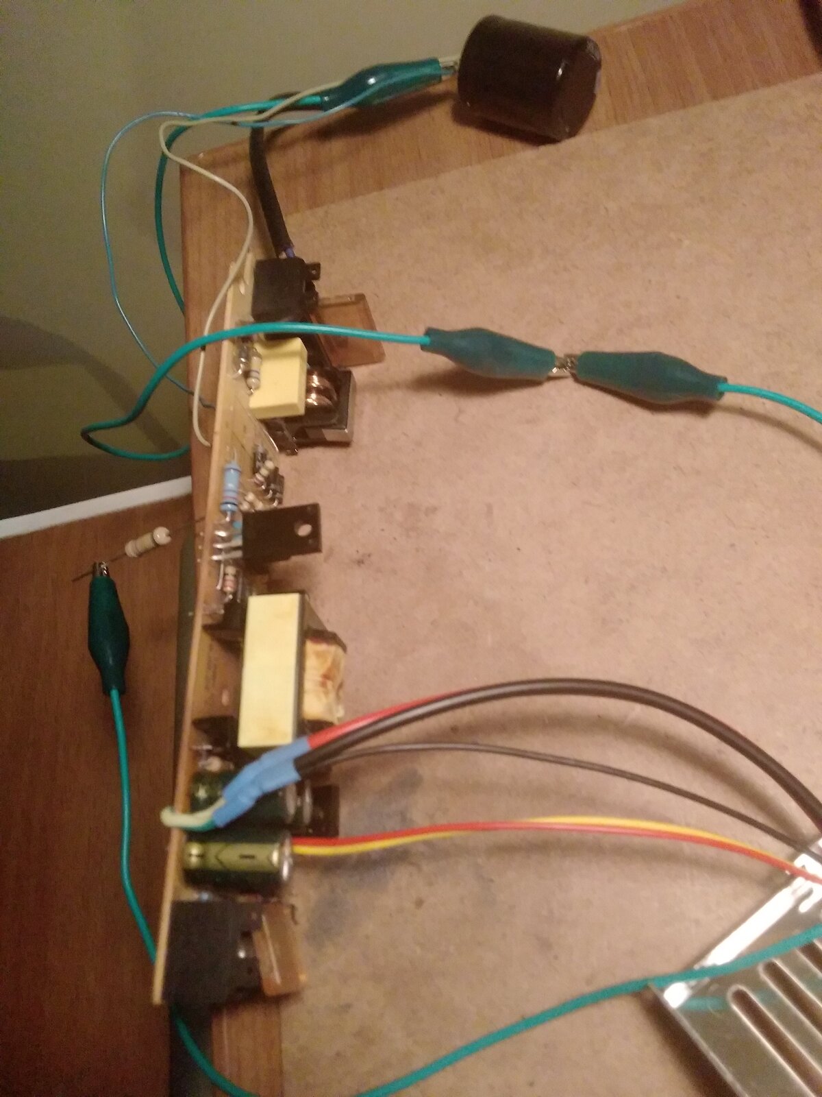

Arkadaşlar beni bilirsiniz, başım belaya girdiği zaman. Baya şey yakıyorum, o işten 10 parça ölü çıkıyor yaklaşık 😬

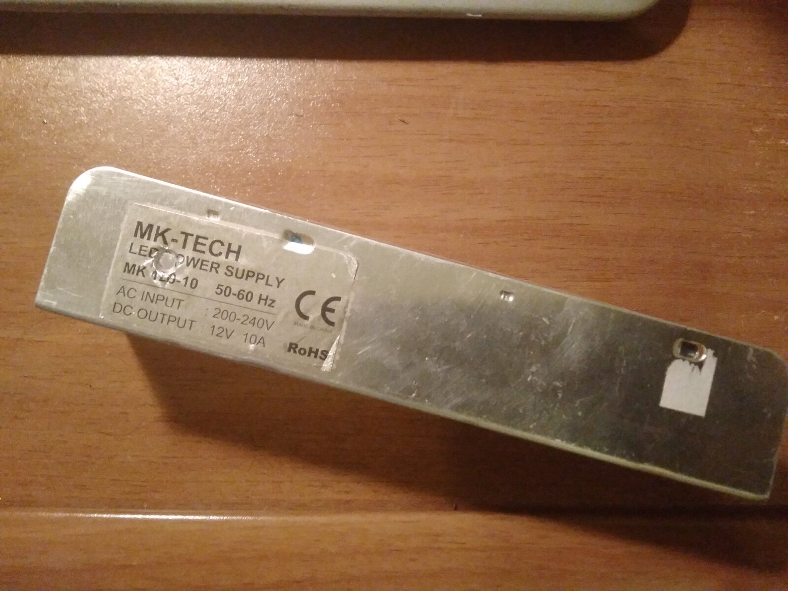

Resimde gördüğünüz arkadaş. 10 A'lik bir sevimli, dost canlısı smps kendisi. Ama gelin görün ki, tuhaf davranıyor. Sanki 10 A vermek istemiyor gibi geldi bana. 14 volta ayarladığımda 5,5 Amper civarı veriyor ve sonra sonundaki o küçük ledi ışık vermeye çalışıp duruyor. Ve başaramıyor. 16 voltta ise 2,5 Amper verebildiğini ve sonra yine sonundaki led yanıp sönmeye başlıyor.
Deneysel olarak 12,6 voltta 12v_40w'lık ampul takıyorum, sonundaki ışık yanıp sönmeye başlıyor ama 4 kez yanıp söndükten sonra bir bakıyorum ampulü yakmayı başarmış. Ampülün 4-5 amper civarı çektiğini varsayıyorum. 10 Amper'lik smps'e yakışmadı diye içimden geçmiyor değil.
Arkadaşlar sorun nerede, nasıl düzeltebilirim. Beraber deniyelim, neresini ölçmem gerekiyorsa söyleyin. Düzeltelim şunu 😇
Başlangıçta veya belli bir amperden sonra kendini kısa devrede mi sanıyor acaba?
Not: Sonunda kullanılan diyot MBR20100 20A 100V Schottky Diyot'tur, Mosfet 5N60C'dir. Ve PWM üreteci ise L2269'dur.
Not2: Sonunda 1000 uf 16v 3 kapasitör var. Kontrol ettim bir sorunları yok. En başta 400v 82 uf kapasitör var ondada sorun yok. PWM entegrenin yanında 47 uf 63v kapasitör var kontrol ettim, tam 47 uf gösteriyor. Bozuk olmadığını yoksa 5,5 Amper üretilemiyeceğini varsayıyorum.
Not3: Sonunda tl431 ve 1k'lık ayarlı direnç var. Ve çıkış voltajında dalgalanma yok ama belli bir yük altında sanki 0,5 volt kadar düşüm oluyor.

Evet yaramaz çocuğum biraz 😬 Hayallerim büyük işte ondan oluyor hep, 12v veya 11,80 v'a indiricem ve sonuçları söyliyecem bakalım ne yapacak. Entegrenin Vin girişine 1 m direnç taktım, 800k direnç taktım, 450k direnç taktım banamısın demedi. Demek ki etkisiz eleman 😬 Ve şu anda 1.080 mohm'da anlaşmış bulunuyoruz. Benim şüphem başlangıçta entegre kendisini kısa devrede mi sanıyor veya kısa devre için kendisini anlık 6 Ampere mi ayarlamış acaba. Kısa devre koruması varsa onu bi sökmek istiyorum.:rolleyes: Tabiki nasıl yapıcağımı bilmiyorum. İlave bilgiler vermeye çalışıcam.Başım belada yine 😅
lugerr önce okumayı öğrenip bileceksin. bak senin o arkadaş var ya, 10 amper vermez. orada yazan değer 10 ampere kadar dayanırım der, beni % 30 kuralına göre kullan sana nerdeyse ömür boyu hizmet ederim der yani şerit led taktın besleyeceksin , taktığın led 3,5 amper çeksin ki ben de yorulmadan ısınmadan sana hizmet edeyim der, sınırım da 5 amper gibi bir şey der.
smpsler her zaman ucuzdur neden diye düşündün mü? içeride kullanılan parçaları devreleri tasarlayan mühendisler en ucuza çıkacak malzemeyi kullanırlar tolerans değeri en fazla %10 dur.

12v'ta yük bağladım ve yaklaşık 7,7 Amperi görmeyi ve sürdürmeyi başardım. Eh 11v'a düşüyor yük altında ama baya yaklaştım. 11 v'a ayarlayıp denedim, 8,4 Ampere kadar çıkabildim. Yük altında 10v'a düşüyor. Eh 10 Amper'e çıkamıyacam sanırım 😬 Biraz soğusun deniycem 😅
Kısa devre koruması varsa, entegreden onu kaldırabilsem ve Entegrenin RI bacağına 2kohm daha eklesem belki canavara döner diye düşünmüyor değilim. Olmadı sonunda 100k potans bağlıyacam vericem omajı 😬

9,82v'ta ayarladım 10 Amper net 🤪🤪🤪 Ama işte içim rahat değil, olsa şöyle sınırları aşma tuşu filan😄
Entegre'nin sense bacağıyla toprak arasında 0,5 ohm var söksem mi onu acaba, orayı direk mi çeksem. Kısa devre koruması var mı yok mu çözemedim :confused:

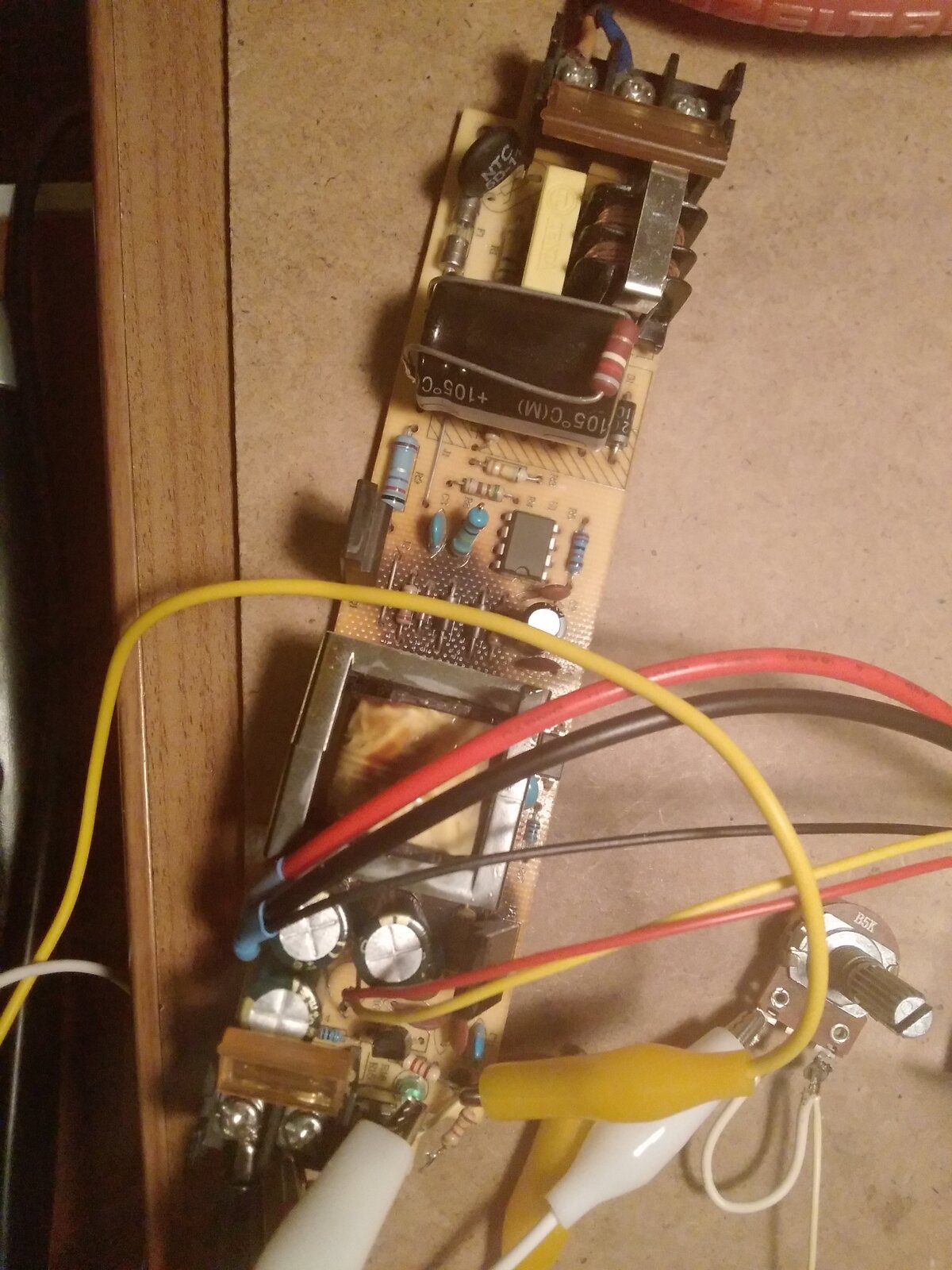

Aslında bu cihazın ismi led power supply ama ben led için kullanmak istemiyorum. Elimde şerit led bile yok. Bundan zevkine amper çekmek istiyorum ama o vermek istemiyor. Belki sınırlandırılmıştır. Sınırlarını zorlaması gerekiyor. Hala ölmedi, zincirlerini kırması için ne lazım? Pwm entegresinin pdf'sini koydum orada devre çizilmiş, oraya bakıp ne yapsam bir fikriniz var mı?
Bu kart daha yüksek voltajlarda amper vermeye istekli olmalı. Ama öyle davranmıyor.

trafoların gücünün üzerine çıkamazsın ve ben kelleyim, smps de kurallar % 10 ile sınırlıdır alt ve üst olarak pwm de önemli
