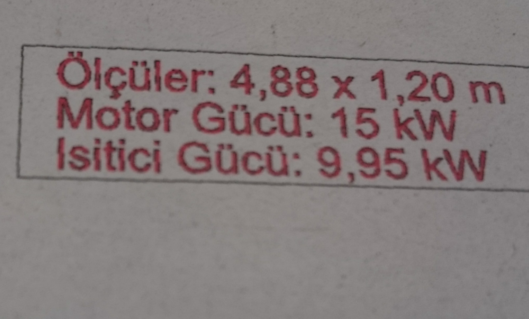

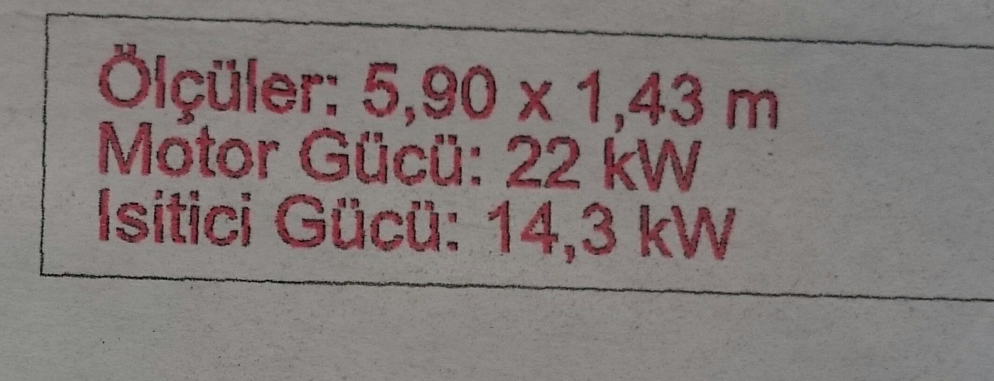

Makinanın çalışma prensibi hakkında bilgi verirsen yardımcı olabiliriz.bu makina ne makinası? Motor ile birlikte ısıtıcı da devrede olacak mı?..Motorlar sürücülu mu,yıldız üçgen mı,yol verme biçimi nasil bunlari da belirtmende fayda var?
3*16 ilki için yeter
3*25 ikincisine yeter
Bu kesitler iyi daha yüksek kesit kullanmana gerek .
Eğer istersen 1 üst kesitlerini kullanabilirsiniz.
Ayrıca bu makinanın markası nedir?
Merak ettim ilk defa böyle enjeksiyon makinası etiketi görüyorum?
