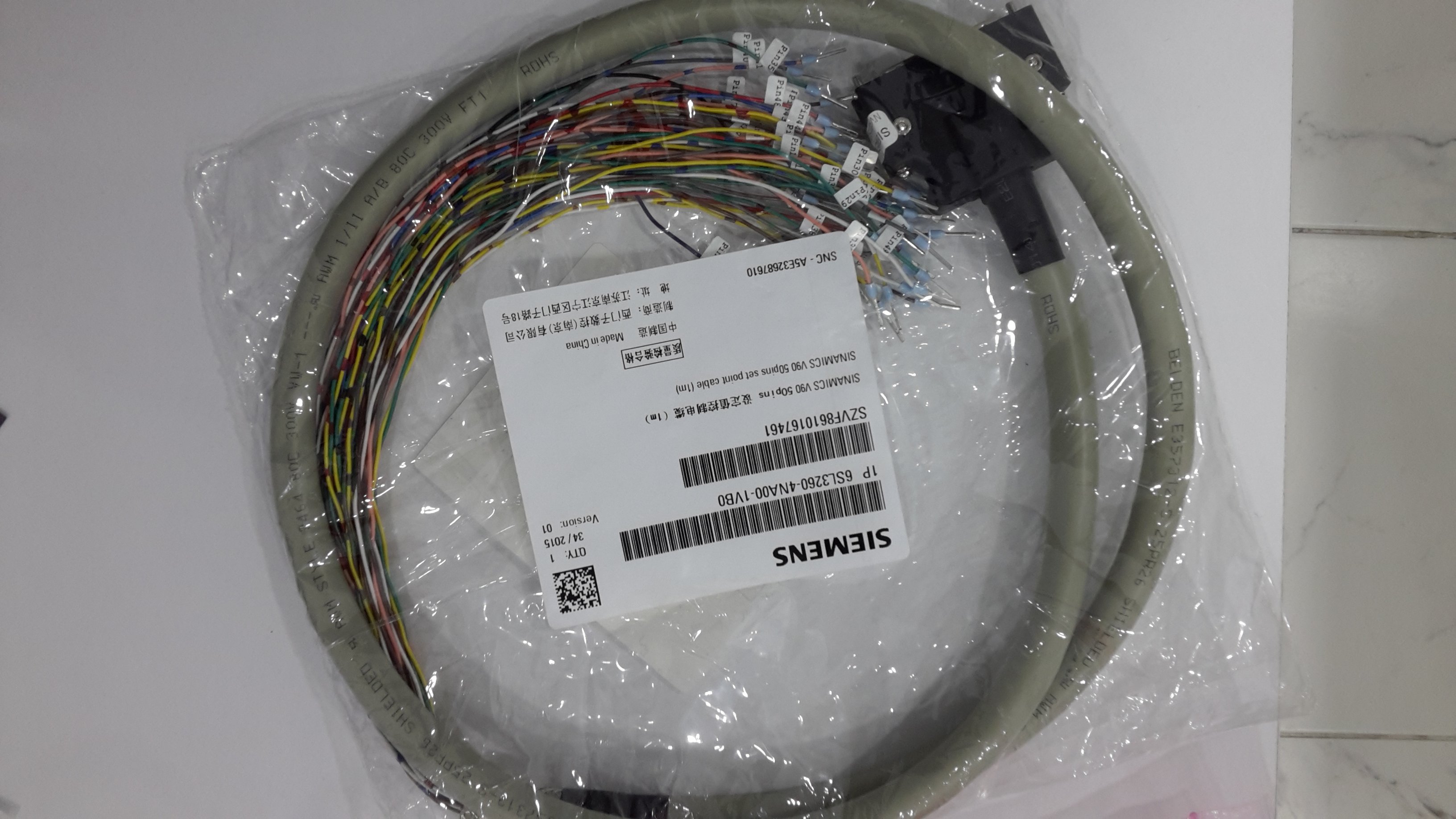

S71200 plc ile v90 servoyu harici pozisyonlama sürmem gerekiyor..Servo sürücüleri sipariş ettim geldi. fakat kutudan x8 konnektörleri çıkmadı. Satın almam gerekiyor. sizce hangi ürünü almalıyım. 1.Üründe kablonun bir ucu konnektörlü diğer ucu açık... 2. üründe terminal bloğu da olmasına ragmen fiyatı daha düşük..Nedenini bilen var mı..
Soketleri ve konnektörleri piyasadan bulabilirsiniz. Hatta bazı yazıcı kabloları direk uyuyor hiç lehimlemeye bile gerek kalmıyor.
6SL3260-4NA00-1VB0 Sinamics V90 için 50 pin kontrol bağlantı konnektörlü kontrol kablosu, 1 m 199euro
6SL3260-4NA00-1VA5 Sinamics V90 için konnektörlü kablo ve terminal blok, 0,5 m 93euro

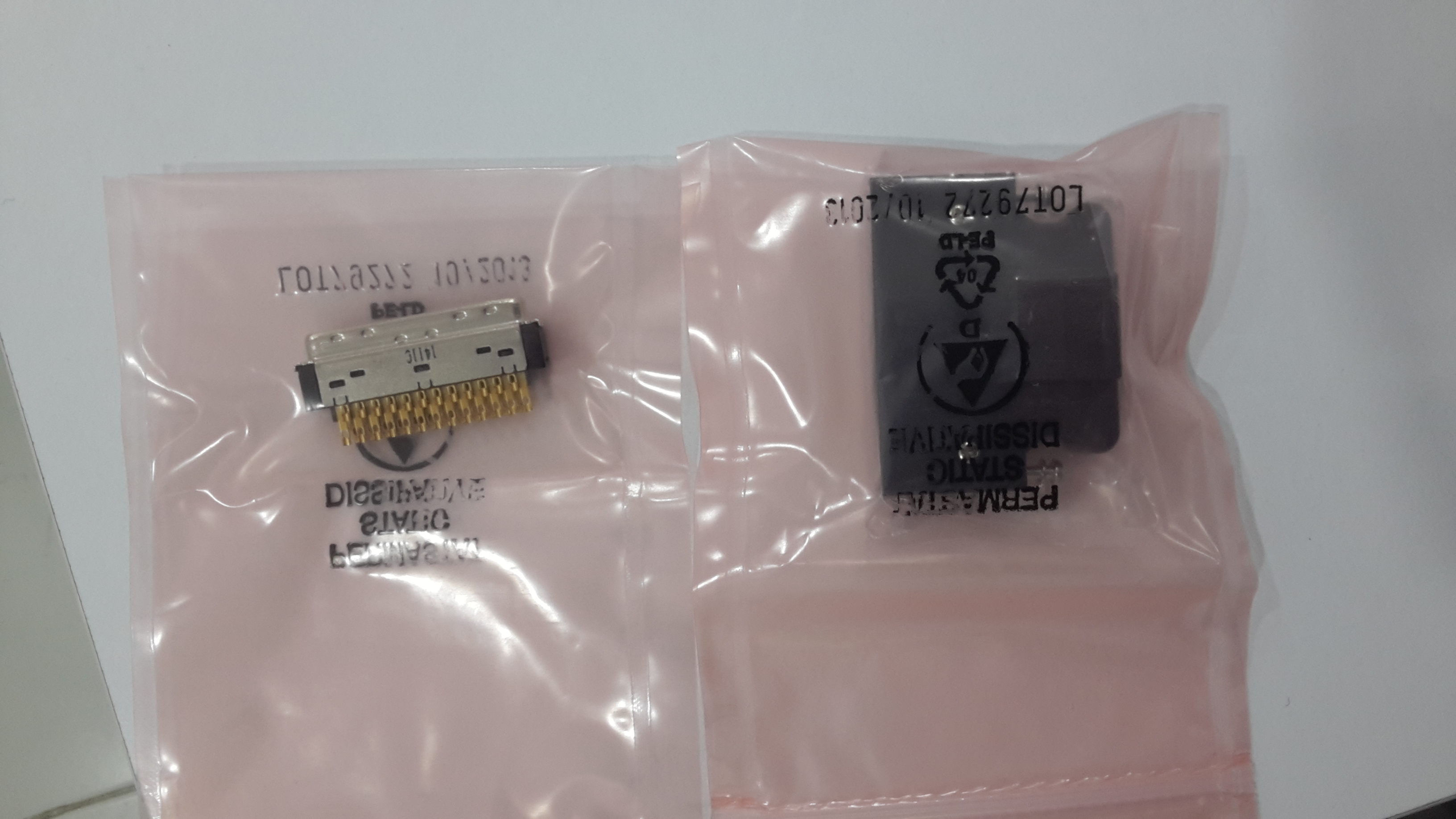

50 pin konnektör takımın içerisinde dahil değildir. haricen satılan bir üründür. bunu firmanın söylemesi gerekiyor.
50 pin konnektör ile ilgili 3 farklı ürün bulunmaktadır.
1.ürün 50 pin konnektör 9 € civarlarında
2. ürün 50 pin konnektör 1 metre kablolu 78 € civarlarında (bu ürünün liste fiyatı düştü.)
3. ürün 50 pin konnektör 0,5 metre kablolu bu ürün stoklarımda mevcut değildir. Terminal bloğunun olması servonun yanına raya montaj edebiliyorsunuz. Buradan bağlantıları plc giriş-çıkışlarına ve diğer yerlere dağıtabiliyorusunuz.1 metre de terminal bloğunun olmaması bağlantıların direk klemenslere veya plc giriş ve çıkışlarına yapılabiliyor olmasından kaynaklanır.

50 pin konnektörü alsam kendim bağlantılarını yapabilir miyim...daha doğrusu kullanmayacağım uçları boşta mı bırakmam gerekiyor...Sadece pulse ,yön, alarm reset ve servo ready uçlarını kullanmak istiyorum....
Bu kadar az bağlantı için bağlantıları kendiniz yapmanızı tavsiye ederim. yaklaşık 10 adet lehimleme yapacaksınız.kaç adet servonuz var bilmiyorum fakat 1 adet de yaklaşık 70 € kara geçersiniz. :)
servo yu 5 vdc ile mi 24 vdc ile mi süreceksiniz. çünkü iki farklı puls giriş pinleri var.
plc nizin markası nedir?
ayrıca servonun çıkışı npn'dir bilginiz olsun. alarm .çıkışı için röle kullanmanız gerekebilir.
bağlantılar ile ilgili takıldığınız yer var ise yardımcı olurum.
