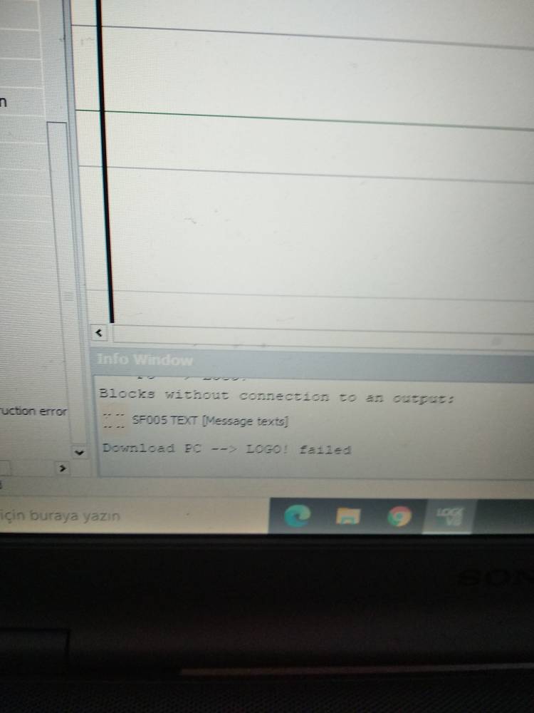

Siemens logosoft V8 programını kullanarak 0ba8 akıllı röle ile 3 katlı asansör projesi çiziyorum antrenman olarak similasyonda çalışıyor buraya kadar herşey çok iyi gidiyor. fakat logoya yuklemeye çalıştığım sırada resimde ki gibi bir hata alıyorum neden olduğunu çözemedim yardım olursanız çok sevinirim şimdiden teşekkürler
merhaba ; message text çıkışını bir open connector( X olarak geçiyor programda) bağlarsanız probleminiz çözülür. ladder ile yazmışsanız o fonksiyonun ld kontağının arkasına bir X outu bağlayın. blok diyagramı ile yazıyorsanız message text bloğunun çıkışana yine bir X out bloğu yerleştirin.
Hocam çok teşekkür ederim sorun çözüldü ancak bu dediğiniz şey nedir neden böyle birşey yapınca çalıştı sebebini anlatır mısınız

SF005 text in çıkışını bir tane çıkışın girişine bağla örneğin M diye bir çıkış al oraya bağla
