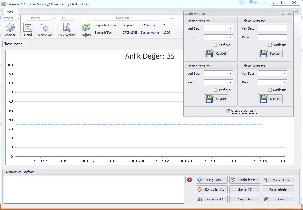

Merhaba arkadaşlar,
C# ile s7connector.dll dosyasını kullanarak basit bi Scada programı yapmaya çalışıyorum. sizlerlede örnek olarak paylaşmak istedim. kontrol amaçlı neler eklenebilir fikirlerinizi almak istiyorum.
scada dosyası ekte.

Çok güzel olmuş ellerine sağlık. s71200 içinde yaptığın bir uygulama varmı
bu programla s7 1200 e de ethernet üzerinden bağlantı kurabiliyorsunuz
program şuan için hazırlık aşamasında ilerlemeleri burada paylaşmayı düşünüyorum.
kontrolleri sabit değilde kullanıcının isteğine göre ayarlanabilir yapmak için uğraşıyorum.
Nasıl deneriz bu programı bende bir tane s71200 var.Bu programın direk windows 7 de çalışırmı.kurmak mı gerekir bu programı.
yok kurulum dosyası yok klasör içerisinde - s7_devam_.exe - adında bi program var onu açıp ayarlardan ethernet ve 1200 ü seçmelisiniz sonrasında kaydedip bağlana tıklamanız yeterli

Grafik izleme chart konrtol eklendi == Kontrol #1 e bağlı
Bağlantı kurduktan sonra değişkenleri görebilmek için giriş sayfasından izlemeyi aktif etmelisinz.
grafik izlemeyi aktif etmek için izlemeyi ve sonrasında trend ayar sayfasından grafik izlemeyi seçmelisiniz.

grafik ekran görsel...
kontrol 1-2-3-4-5-6 aktif

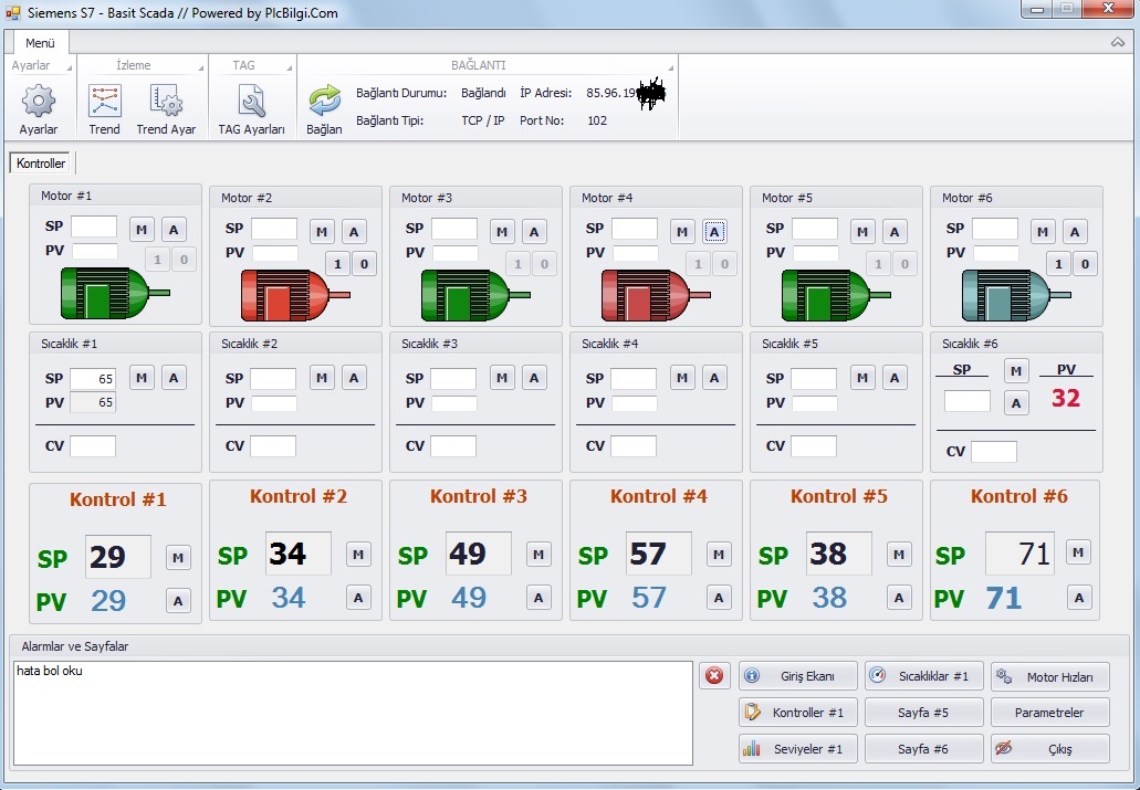

Eline sağlık uğraşın için. Scadalar için dünya para istiyorlar belki onlara gore daha uygun fiyatlı birşey ortaya çıkar
// 09.06.2015 // Güncel
// TCP/IP - MPI - S7ONLINE - Bağlantı seçeneği [ TCP-IP TERCİHİM :=) ]
// Motor #1 - Motor #2 - Motor #3 - Motor #4 - Motor #5 - Motor #6 => Aktif - Ayarlanabilir.
// Sıcaklık #1 - Aktif - Ayarlanabilir
// Kontrol #1 - Kontrol #2 - Kontrol #3 - Kontrol #4 - Kontrol #5 - Kontrol #6
// Scada sayfasında kullanıcı kendi istediği Start - Stop butonlarını oluşturabilir. Yaptığı düzenlemeyi kaydedip geri yükleyebilir.
// Grafik izleme -- şuan sadece kontrol #1 e bağlı.
// Sıcaklık grafikleri == şuan sadece Sıcaklık #1' e bağlı
// Seviye grafikleri == // Tank #1 == Kontrol #1 // Tank #2 == Kontrol #2 // Tank #3 == Kontrol #3 //
