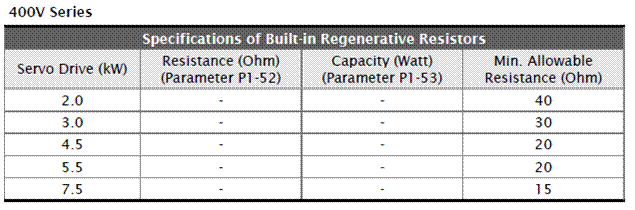

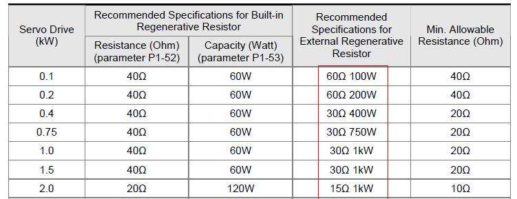

arkadaşlar delta servoların güce göre fren direnci listesi ve fren direncini aktifleştirme ve hangi parametrelere direnç değerlerini girme gibi bir bilgi dökümanı varmıdır
Delta Servolarda kullanılması gereken Frenleme direnç değerleri aşağıdaki tablolarda gösterilmiştir. 400V serisi sürücülerde güç en az 1000W seçilmeli, aşırı dur kalklı regenerasyonun fazla olacağı ortamlarda güç arttırılmalıdır.
Direnç ohm değeri P1-52, Watt değeri P1-53 parametresine girilir. Eğerki direnç bağlı değil ise P1-53 parametresi "0" olmalıdır.
