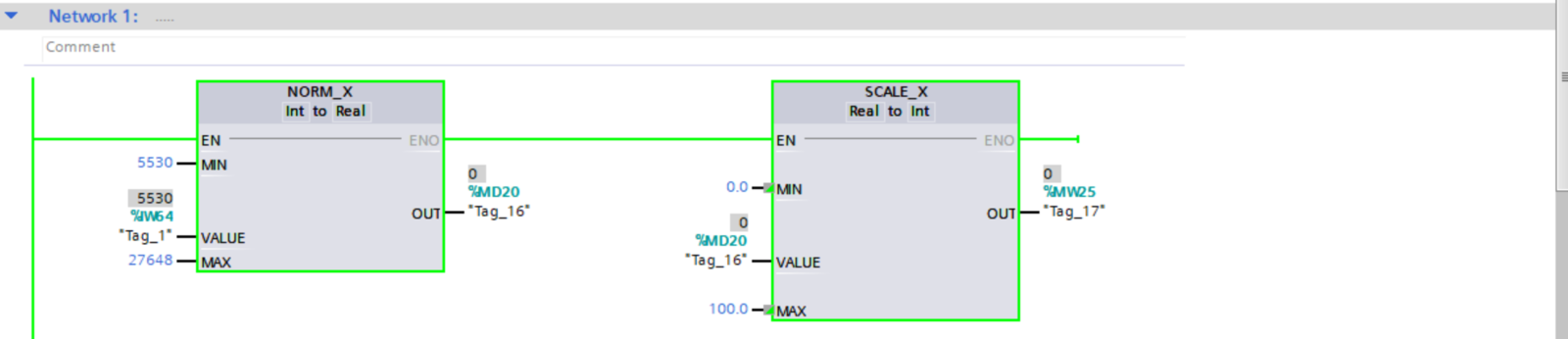

Mrblar arkadaslar
Elimde bir adet 4-20mA sensor var bu sensörle 0 ile 100 arasında bir deger okuyabiliyorum bu değeri nasıl -1 ile 25 değerini okuyabilecek şekilde nasıl scale edebilirim?
Teşekkürler

Codesys 3.5 da bir gauge hazırlamak istiyorum ancak gösterge -1 ile 25 arasında bir gösterge olusturamiyorum
0 sayısının 90 derece olmasını istiyorum sağa dogru 5,10,15,20,25
Sola doğru 0.2,.....-1 şeklinde olmalı
Çözüm olarak şöyle bir şey düşündüm 0 ile 100 arasinda gauge çizdim 50 sayısı 90 derece gösteriyor
50 sayısını gösterirse bu sıfır sayısını gösterecek
100 sayısı 25 sayısını gösterecek
Gösterge 50 den küçük ise yani sıfıra doğru alabileceği makdimumm değer-1 olmalıdır
Bu düşünceyi nasıl scale edebilirim

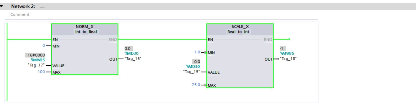

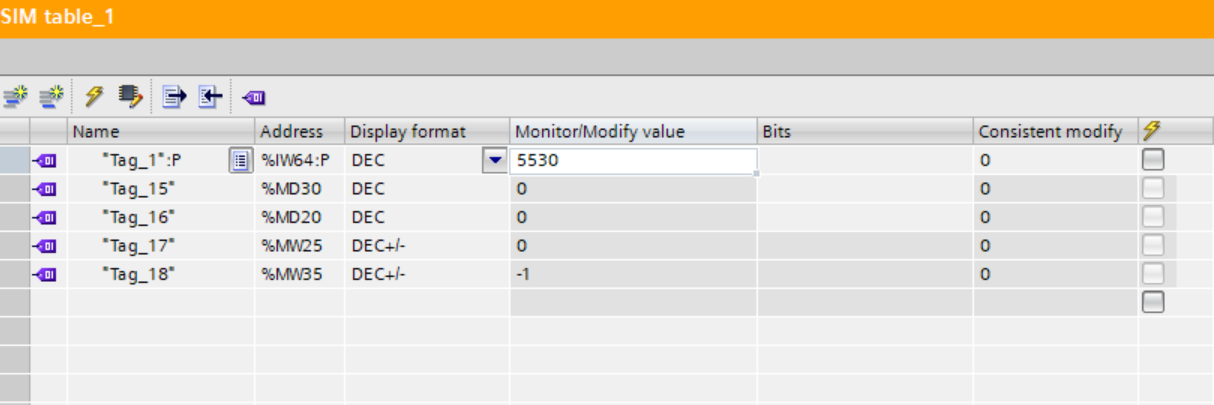

s7 1200'de 4-20ma analog girişi -1 ile 25 arası skala ettim. codesys bilmiyorum.
şöyle bi şey yaptım işe yarar mı acaba:
129,358
925,724
451,839
