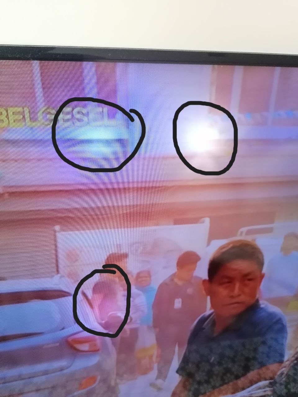

Merhabalar ustalarım eklemiş olduğum resimde belirtildiği gibi bayağıdır mevcut olan bir arıza mevcut sizden fikir almak istiyorum ledleri değişmek sanırm çözüm ama emin değilim ustalarım çözüm yollarınızı beklemekteyim sağolun :)
Tv de mayın kurulu da patlamış gibi flash patlaması zannedilen ışık hüzmeleri mevcut bir tane mor diğer ikisi beyaz
Mercekler düşmeye başlamıştır.
Yeni LED barlar ile değişimi uygun olur.
led barları değişimi yeterli dimi ustam bu konuda bilgim yok kendim yapcağım ama elektronik konusunda notebook ve cep telefonu tamirinden yatkınlığım var sadece arızanın nasıl giderileceğinden dolayı endişem var

Sadece orjinal diye belirtilen ürün bu onun için de soru sordum başka bulamadım nasıl orjinalliginden emin olabilirim
Ürün sizce uygun mudur
İçinize yatan orjinal Led satan firma veya link var mı ustam
Bi de eğer orjinal bulmaz isem weko diye bir marka gördüm 12 ay garanti süresi biçmişler o nasıl sizce
