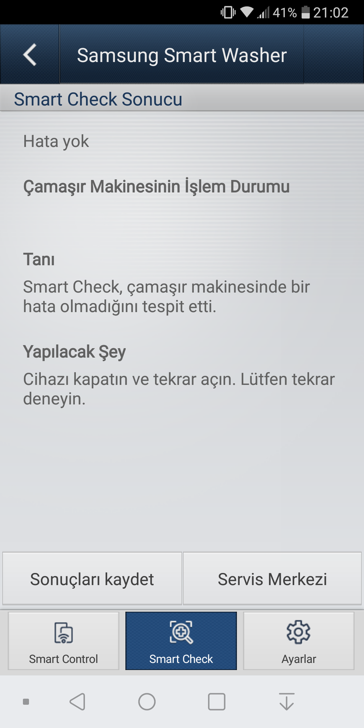

samsung çamaşır makinesi model no ww80H5270EW/AH programı seçiyoruz suyu ve deterjanı alıyor su alma işlemi bittikten sonra bekliyor süre başlıyor fakat süre değişmiyor. kapa/aç yapıldı su vanası sonuna kadar açık, makine yerinden hiç oynatılmadı. Daha önce de yaptı aynı problemi bi anda arka taraftan pıst diye ses geldi sonra program başladı. şu an yine aynı problem var 1 saattir makineyi takip ediyorum program başlamıyor tahmini 15 dk sonra programı iptal ediyor hata kodu çıkmamaktadır. samsung smart washer programında makinenizde sorun bulunmuyor simgesi çıkmaktadır. makine 2015 yılında alınmıştır.

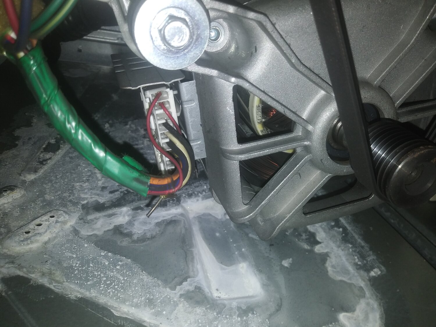

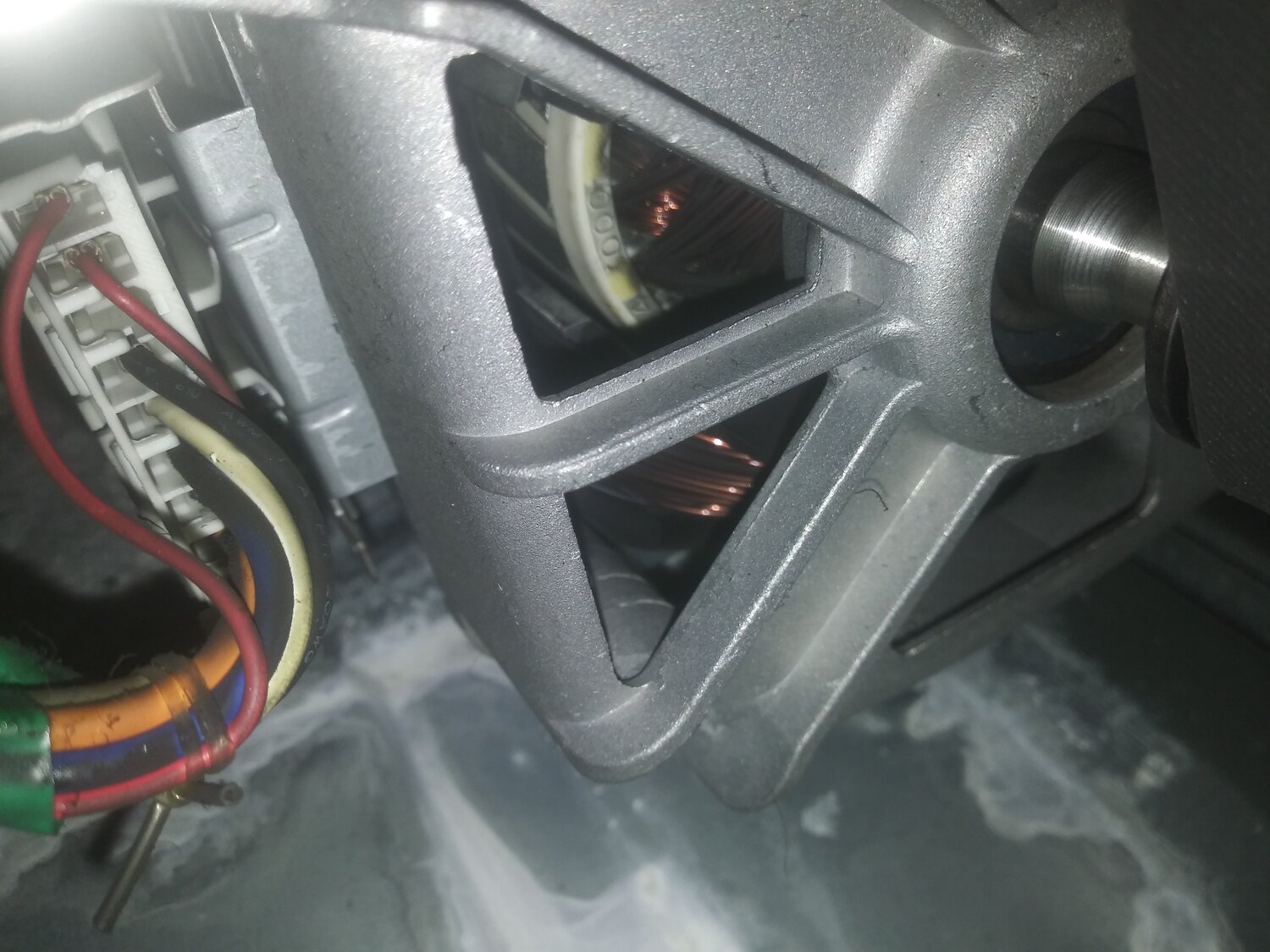

Çamaşır makinesinin arka panelini açtım kazanı döndüren motor resmi ekte. Motor içindeki tellerin rengi normal mi acaba?
@talipm @bakımcıı

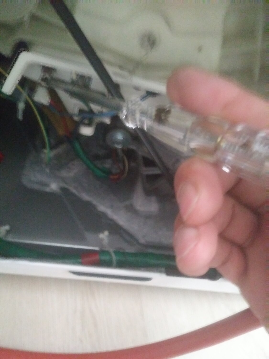

Ekteki resimde kotnrol kalemi ile tuttuğum yerler de elektrik yok gibi kontrol kalemin ışığı yanmıyor
Ekteki resimlerde kontrol kalemi ile tuttuğum yerlede kontrol kaleminin ışığı yanmıyor

Motor dan tık tık ufak bi ses geliyor
