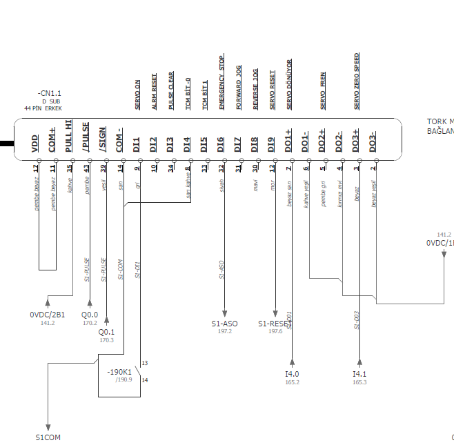

arkadaşlar kolay gelsin. konu şu ki s71200 programı ile puls üreterek delta asda b2 750 w servo sürmek istiyorum. yaptıklarım servo için gerekli yazılımı internetten indıridım ve parametrelerini ayarladım yada ben ayarladığı mı düşünüyorum. servonun kendı programından jog komutu ıle servo calısmakta fakat s7 1200 ıle servoya pusl gönderdiğimizde servo hareket etmiyor. soket bağlantıları araştırmalarım sonucu doğru olduğunu düşünüyorum eksik olan nedir bu konuda yardımcı olacak arkadaş varsa çok memnun kalırım
Bağlantılarda bir hata yapmış olabilirsiniz. 2 hafta önce aynı motor aynı sürücü delta plc ile sorunsuz sürdüm. Maillerimde pratik bağlantı şeması ve temel parametre ayarları vardı. Mailimi açtığımda sizinle paylaşayım.
burda soyle bır sıkıntımız var plc s71200 ve baglantıları cok farklı. ekte resımle paylasıyorum

Bağlantı şemanıza baktığımda Servo_ ON sinyalini göremedim. Sanırım sıkıntınız bundan kaynaklanıyor.
ASD-B2 servo için harici pozisyonlama manuelini ekliyorum. Bu manueldeki parametre ayarlarını yaparak ve Servo ON sinyalini kalıcı olarak verdikten sonra servoyu sürebilirsiniz. Servo ON vermezseniz motor hareket etmeyecektir. Önce Servo?_ON yapıp ( Kalıcı olmalı hatta direk +24V güç kaynağından besleyebilirsiniz.) sonra pulse yollamalısınız.

2 numaralı giriş servo on kardeşim
nasıl çözdünüz probleminizin kaynağı neydi?
Problem aslında işin çok acemi olmamızdı servo ilk denemem di ve plc farklı servo farklı olduğundan dolayı dahada sıkıntı yarattı tabi. Öncelikle servo nun yazılımını indirdim ve servo nun yazılımını öğrenmem 1 günümü aldı. Daha sonra servo nun soket baglantilari sıkıntılı idi tabi benim sıkıntılarım bunlar oldu
Burda benim paylaştığım resimdeki baglantilari yaparsanız simens plc ile delta servo surebilirsiniz ama adimlari sıra ile yapin

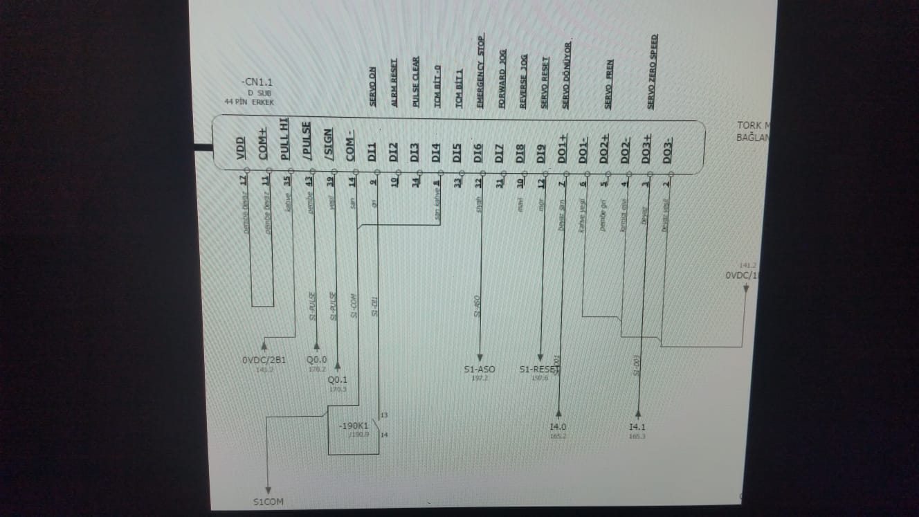

tekrar merhaba forumdaki diğer arkadaşlarda faydalanması için burada paylaşıyorum. soket bağlantıları eksiksiz bağlanmalı.
plc simens s71200 sürücü delta asda b2 için gerekli parametreler
p2.15=0 p2.16=0 p2.17=0
dişli ayarları 2000 puls 1 tur atacak
p1.44=80 p1.45=1
sürücü puls degerini dijital ekranda motor devrine çevirme
p0.02=7
