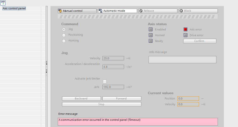

s71200 dc dc dc plc ile
panasonıc mınas a4 sürücüyü puls modunda surmek ıstıyorum
s71200 de output bağlantılarında 3L 3m nereye bağlamalıyım?
ayrıca su şekilde bir hata alıyorum yardımcı olabilirmisiniz
    50.6 KB · Görüntüleme: 122
3L YE 24 VOLT 3m ye - bağlaman gerekiyor.....pulse çıkış uçlarınada 2.2 k direnç bağlayacaksın....5 volt ile sürülüyor.hata nedeni ise haberleşme hatası ...bağlantıları ve haberleşme ayarlarını kontrol et
