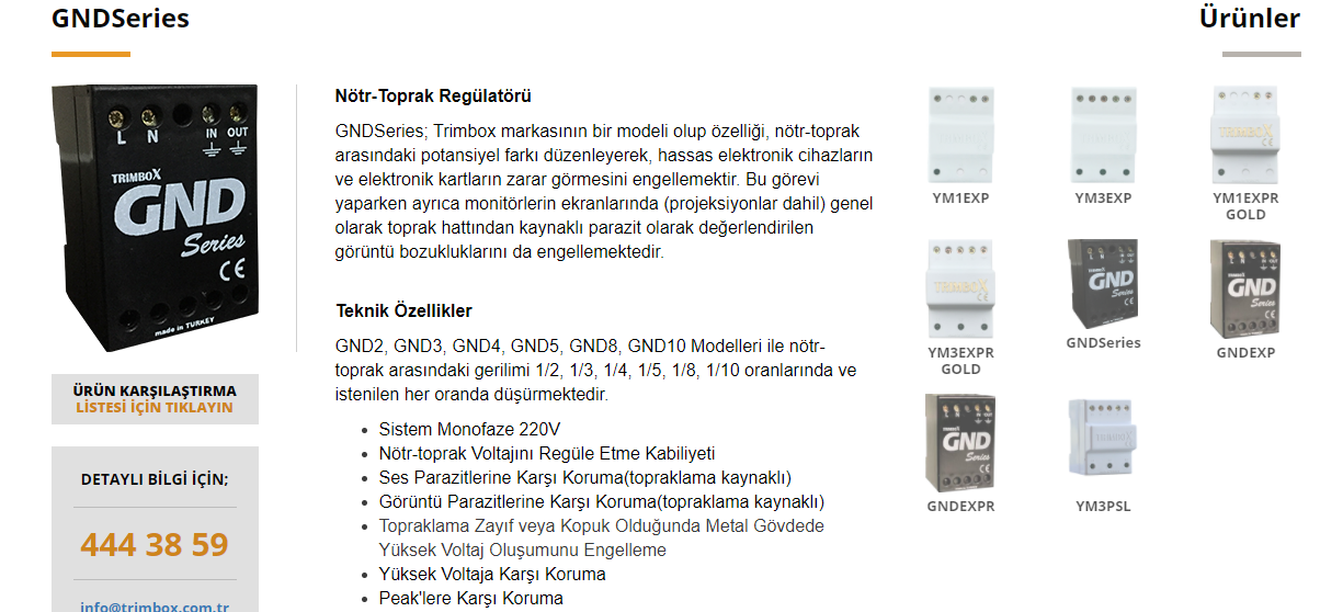

Trimbox cihazı nötür toprak gerilimini nasıl çözüyormuş. Böyle bir şey yok bildiğim kadarıyla trimbox sadece yıldırımdan koruduğu iddia ediliyor, tabi konuda tartışmalı yıldırımın hızı ve yıkıcı etkisi düşünüldüğünde koruma yapacağına ben inanmıyorum açıkçası
Bilemiyorum, kendi iddiaları be şekilde :)
