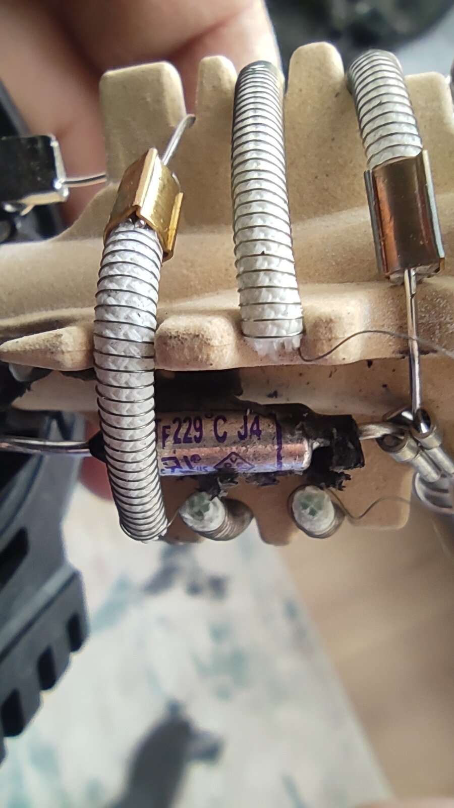

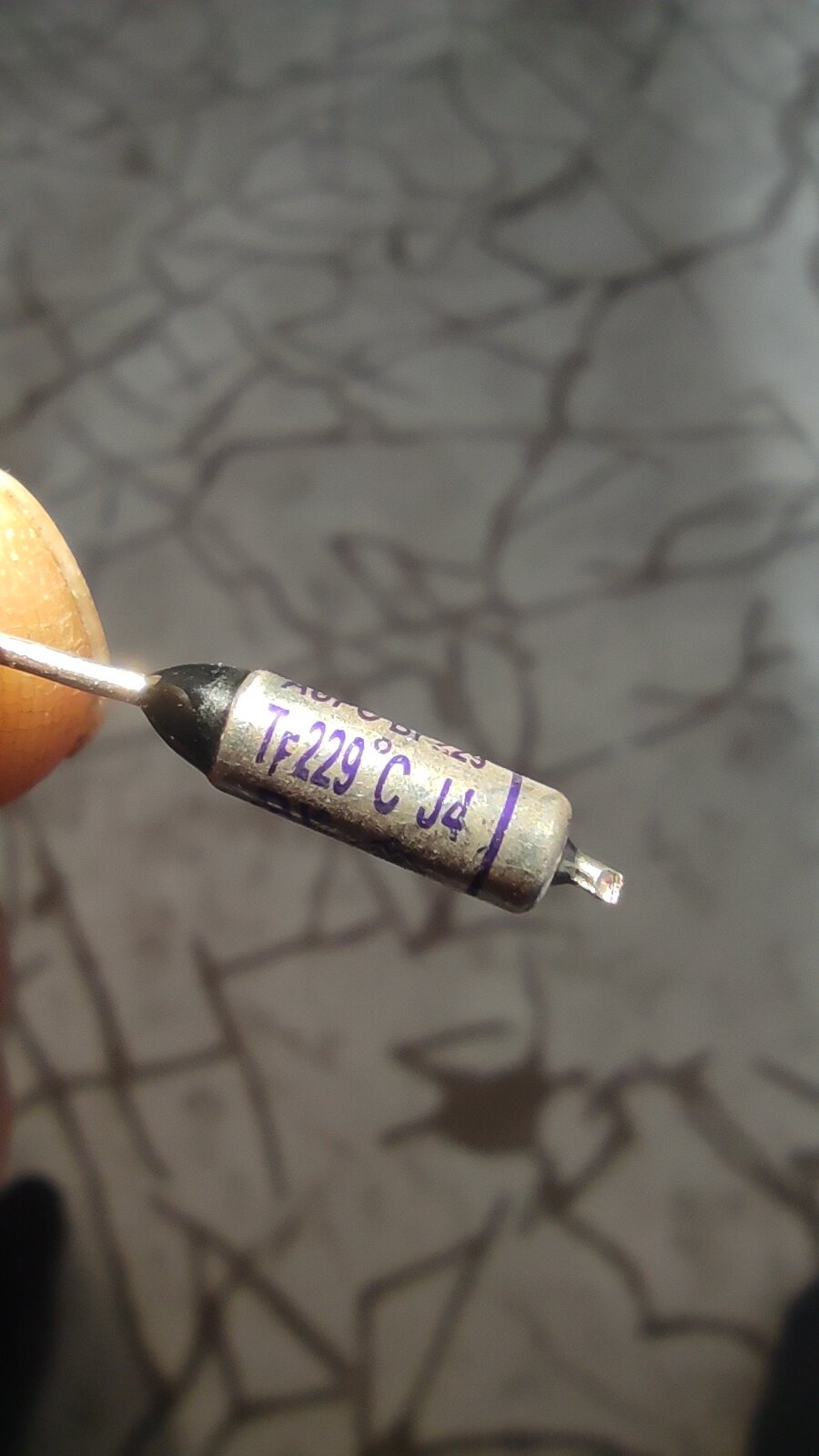

Sıcak hava tabancası wagner marka 3. kullanımda gitti. Fan dönmüyordu. Söktüğümde termik sigortanın gittiğini gördüm.

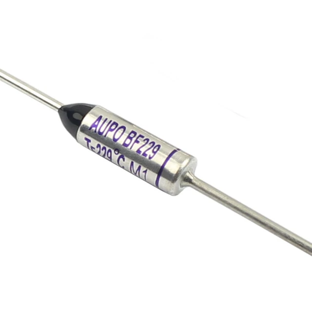

Bunu iptal etsek geri dönüşü çok mu tehlikeli olur? üzerinde yazan değerler tf229°c j4 . Aupo bf229 Tabanca 650 derece ısıya kadar destekliyor. Açıkcası bu kadar cabuk gitmesi beni şaşırttı. Ayrıca çok pis bir yere koymuşlar. Ne yapacağımı şaşırdım. J4 rakamının ne işe yaradığını da bilmiyorum. Bu arada tabanca ısı ayarlı. Yani dijital olarak ısısını ayarlayabiliyorum.
Nasıl bir termik sigorta almalıyım. Amper vesaire yazmıyor. Termik üzerinde yazan rakamlar bunlar.
Edit: biraz araştırdım 10 amper sanırım. Bir özelliği var mıdır? Termik neden patladı kısaca anlatayım. Nozulların ağzı aşırı genişti. Ben de nozul yaptırdım, ince boru şeklinde. Kaynağı yapan kişi nozulun demirini içten biraz pay bırakarak kaynatmış. Sonucunda hava çıkışı az oldu ve dönen hava makine içerisinde sıcaklığı artırarak, termik sigortayı patlattı. Bu termiğin daha yüksek dereceli olanını taksam acaba daha mı iyi olur? Bu konuda tereddütüm var. Yoksa birebir aynı derecede olandan mı alsam.

şansınız varmı ? 650 °c için 229°c
yanlış bir değer gibi.Ürün satıcısı ile
görüşme şansınız varsa,onlardan bilgi almayada çalışın.

Alman malı. Mail atarım ancak şöyle bir durum var. Termik alt kısımda ve üstü izole. Hemen önünde fan var. Bel makaronu resimde soydum.

https://bbcelektronik.com/termik-si...-termik-sigorta-termostat-direnc-tip-bbc14340
https://www.hatfon.com/urun/termik-sigorta-229-c-101662
veya 240 derece olanı da takabilirsiniz.
https://www.hatfon.com/urun/termik-sigorta-240-c
Üreticinin önerdiğini kullanın. Çok yüksek değerli termik sigorta kullanmayın.
Tost makinesinde 240 derece termik sigorta kullanılıyor.

Teşekkür ederim. Üreticinin termik sigortasını bulamadım ancak görsellerdekinin 240derece olanını buldum. 10amper. Şimdi takacağım.
Üreticinin termik sigortasının olmasının önemi yok.
Onlarda piyasa malı kullanıyorlar.
229-240 derece arasını kullanabilirsiniz.
Şöyle, üzerindeki rakamlar olarak. Mesela amper değeri yazılı değildi. 10 Amper kullanılıyormuş genelde. 10 amper aldım ancak satıcı 15 amper tak diye ısrar etti. Almadım.
Nozullardan kaynaklanıyor sorun yeni bir sigorta alsanız o da gidecek. Dar nozul taktıysanız motoru güçlendirmelisiniz onun haricinde orjinal nozulları kullanmalısınız. Aslında sizde çözmüşsünüz sorunu internette orjinal dar başlıkları mevcut mu onlar akışkanlar dinamiğine uygun olarak üretilmiş olup ısınma sorununu kesecektir.
240 derece seçilmesinin sebebi reziztansın gerisine takılması, bence doğru bir seçim.
