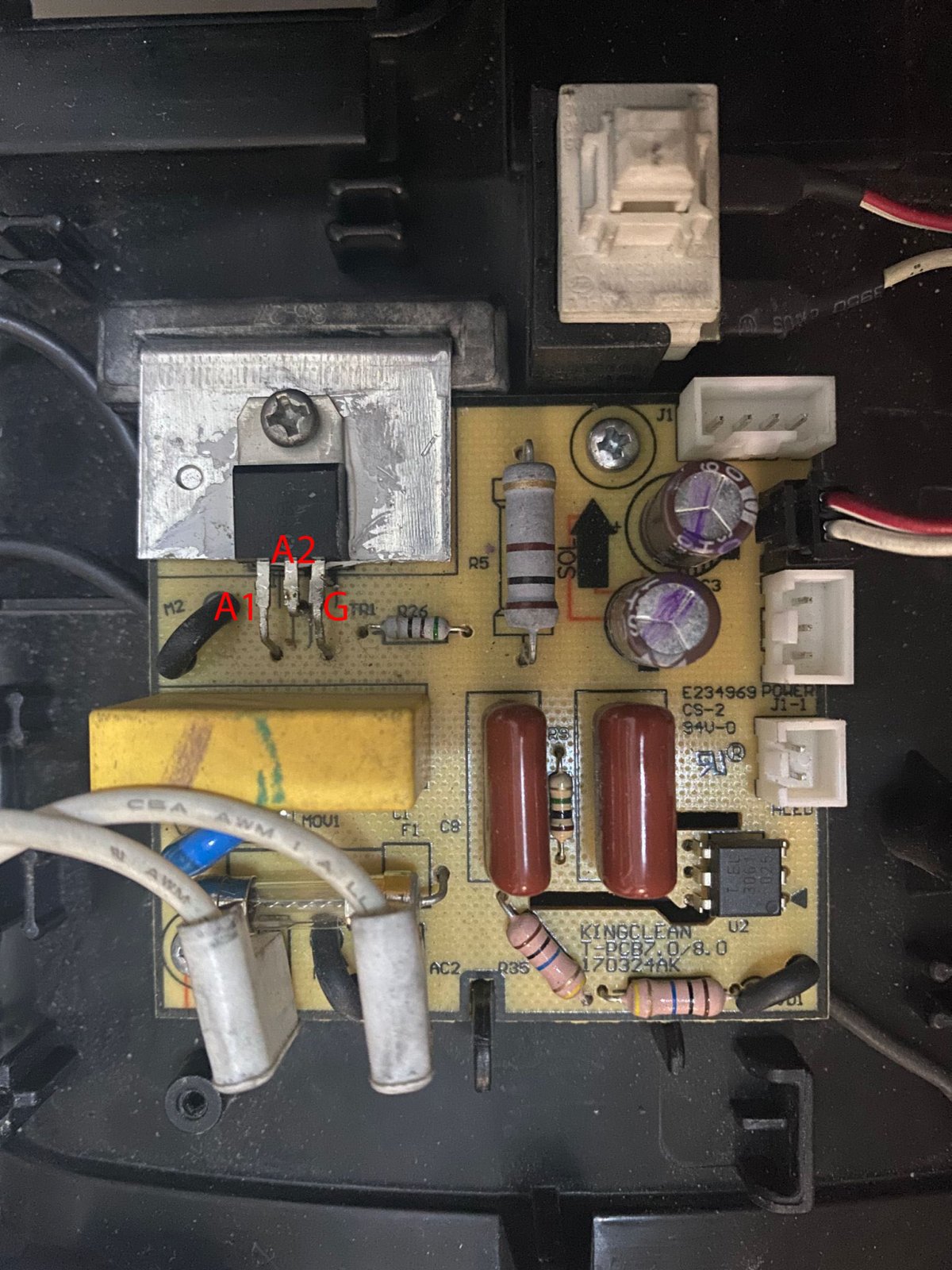

Merhaba sayın yazarlar, bir Philips süpürgeyi söktüm motoru çalışmadığı için. Kontrol ettiğimde motora elektrik gelmediğini gördüm, devreye baktığımda motora elektrik taşıyan hattın bağlı olduğu A2 çıkışında elektrik yoktu.
G ve A1 bacaklarında elektrik varken A2 çıkışında yok. Triyak çalışma mantığını yanlış anlamadıysam; Gate bacağına ac elektrik uygulandığında A2 çıkışından çıkış vermesi lazım, ama G bacağında ac gördüğüm halde çıkış alamıyorum.
Triyakı bozuktur diye yenisi ile değiştirdim, sıfır triyak taktım ama davranış hala aynı. Denerken karşılaştığım şeyler ise şunlar;
1 - Devrenin anahtarı açık da olsa kapalı da olsa G bacağında AC var. (anahtar çalışıyor, aç kapa yapıyor)
2 - G bacağına kontrol kalemi ile dokunduğumda veya ölçü aleti ile voltaj ölçmeye çalıştığımda ara sıra küçük tetiklenmeler oluyor ve motor devreye giriyor.
Triyak sağlam olduğuna göre bunların sebepleri neler olabilir acaba? Şimdiden teşekkürler.

Sağ alttaki triyak sürücü cort.

@rsimsek Usta;
kartın resmini ekleyin.
Arızalı eleman bulunur yenisi ile değiştirirseniz .
Süpürgeniz yine eskisi gibi devirli çalışır.
Kart üzerinde muhtelif soketler var bunlar nereye gidiyor emniyet switch i filan olmasın.
