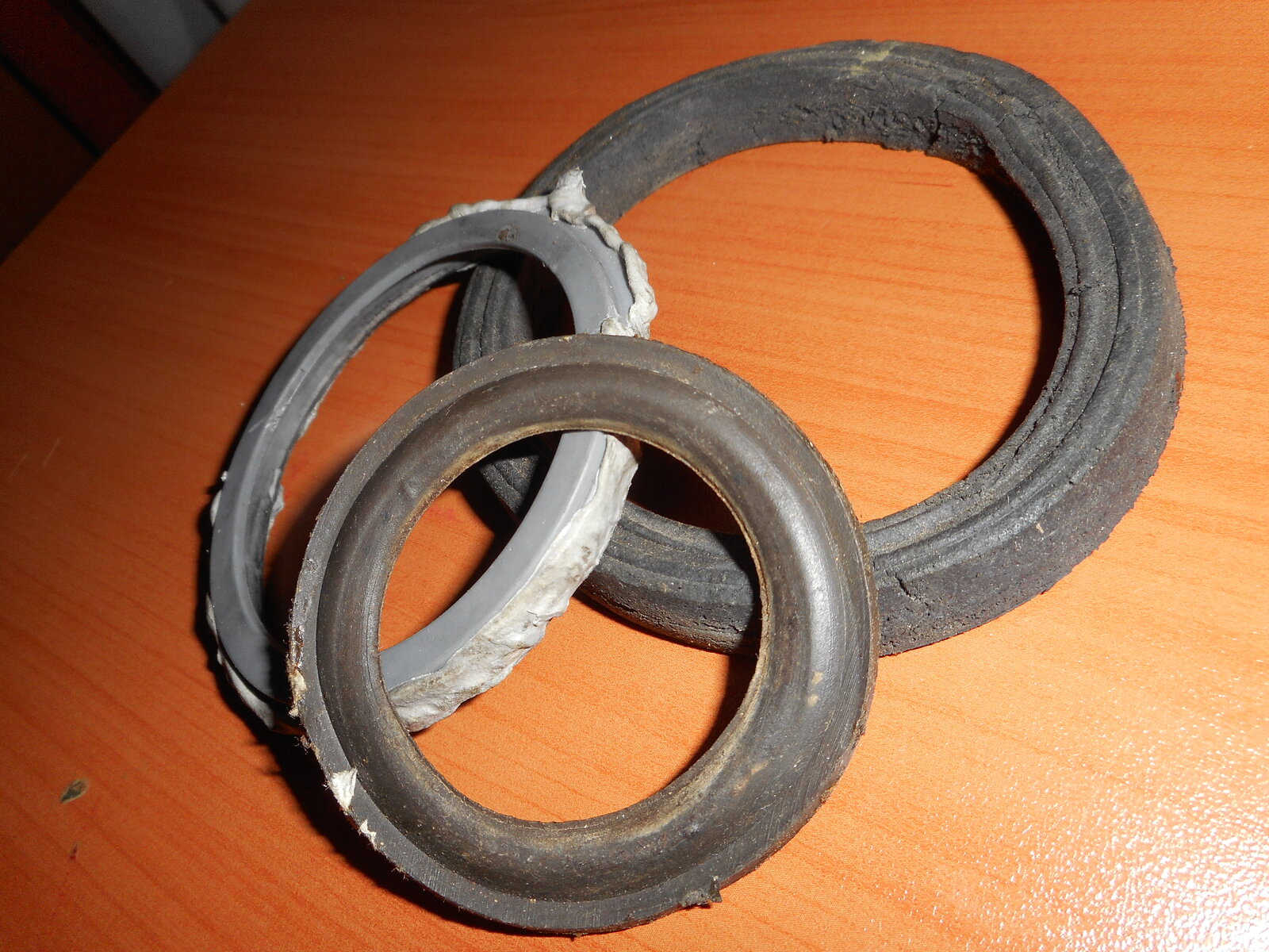

Merhaba. Sulu süpürgeli sistemlerde kullanılan elektrik süpürge motorları, içten konstrüksiyon olarak birbirinden tamamen bağımsız (çalışma havaları birbirine karışmayan) çalışan 2 ayrı hava devresinden oluşmaktadır. Motor sarımlarını soğutan 1. hava devresinde; mavi oklar soğuk havanın girişini, kırmızı oklar ise içeride sargılarla olan ısı transferi sonucu ısınan havanın akuple fanla emilip dışarı atılabilmesi şeklinde gerçekleşir. Motorun altta kalan göbeğinden emilen emiş havası da siyah oklarla yan hava deliklerinden süpürge konstrüksiyonu (2. çalışma devresiyle) içine dağıtılıp verilmiş olur. Eğer siz mavi okların gireceği soğuk havaya engel olursanız veya önüne herhangi bir engel, süpürge iç plastik aksamı, vb. koymuşsanız üniversal motorun stator sarımları yeterince soğuk (taze) havayı alamadığı, istenilen hava sirkülasyonun önü bu şekilde kesildiği için çok iyi soğuyamamış olur.
Bu soğutma ve emme havası geçişlerinin sağlıklı olabilmesinde, mevcut süpürge konstrüksiyonunda kullanılan tüm keçe veya contaların da düzgün (doğru) olarak kullanılmış olması da gerekiyor. Orijinal motoru yerine muadil süpürge motoru veya normalinden daha büyük, uzun, vb. değişik ölçü veya boyutlarda süpürge motoru kullanmış iseniz, mevcut süpürgenin konstrüksiyon yapısına bu yeni ve değişik motoru uyarlamaya çalışırken motor soğutma yani 1. devresinde kapalı kalan hava delikleri, vb. bulunuyorsa bunlara plastik gövdede tadilatlar( gerekirse delikler açmak şeklinde) yeni bir düzenleme yapmak zorundasınız. Aksi halde süpürge motorunu karşılığı, stator sarımları yeterince soğuyamadığı için aşırı ısınıp sargılardan çıkış havasıyla bu lak kokusunu duymanız kuvvetle muhtemeldir. Süpürgeyi konstrüksiyonda yanlış monte etmiş veya boyu, çapı, vb. daha farklı, değişik olan bir motorla bu mevcut konstrüksiyona uyumlu monte edememişsinizdir. Bu gibi durumlarda istenmeyen sargı lak kokuları kuvvetle muhtemel çıkış havasından duyulabilir.
