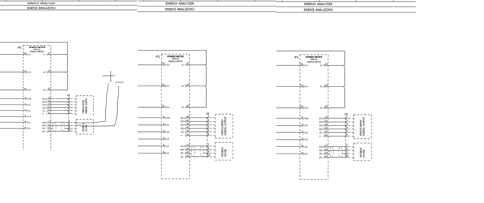

Arkadaşlar merhaba,
SCHEİNDER marka enerji analizörlerimiz vardır bunlar arasında modbus rs 485 üzerinde haberleşme yapmaya çalışıyorum.
Beijer marka HMI mevcuttur. Herhangi birinden tek başına bilgi alabiliyorum ama; 3 tanesini paralel bağladım olmadı bu konu hakkında yardımcı olabilirseniz sevinirim iyi çalışmalar....

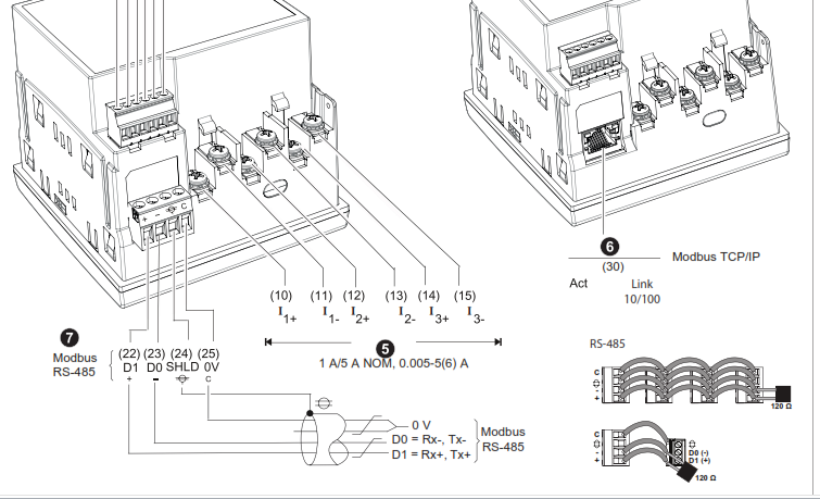

Belki sizin denemelerinizde iki iletken ile çalıştırmış olabilirsiniz. Sizin de çok iyi bileceğiniz gibi buradaki data sinyalleri olan A ve B sinyalleri, diferansiyel sinyallerdir, amacı "elektriksel gürültüden" etkilenmemektir.
Ancak soru sahibi arkadaşımız , henüz eğitimini tamamlamadığı veya hocalarından " araştırma yapmak, döküman incelemek" ile ilgili gerekli eğitim verilmediği için, sizin uyarınızı ciddiye alıp o hattı çekmez ise hem yanlış öğrenecek hemde hatalı iş yapacaktır.
Konu sahibinin sorduğu, Schnieder marka Enerji Analizörünün ModBus bağlantısı, şemasında da görüleceği gibi RS485 bağlantısı, iki değil üç veya dört iletken ile yapılmıştır.
Söz konusu iletken "gereksiz" değil "şarttır".
