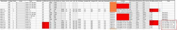

İkinci yöntemde, parametre olacak ilgili kalemleri tabloya çekiyoruz gerektiğinde kendimiz oluşturuyoruz, ekteki resimde işaretlediğim şekilde kablolara buradan da müdahale edebiliyoruz. Tabi bu durum pano besleme kabloları için geçerlidir.. İstenirse linye hatları içinde yapılabilir. ancak her proje için tekrardan shared parametreleri tekrar yüklemek gerekiyor. Birde özel akıllı eleman istenirse tekrardan bu parametreler bu akıllı elemanlara tanımlanmış olacak. (Her bir eleman için)
Biz bu kısmı sadece monofaze sistemlerde önemsiyoruz, atıyorum monofze 2kW bir yük 50mt mesafede 2,5mm² kablo ile kurtarmıyor, diyoruz bu 4'lük olacak... Zeten elektrik hacimleri dizayn biz maksimum gidilecek alanı bildiğimiz için Elektrik odalarının kapsama alanlarını da biliyoruz ve öneri raporunda belirtiyoruz bu sebeple arada çıkan tek tük linye hatları için manuel kontrol ile yapıyoruz....
Tabi bu durum Türkiyede ki elektrik iç tesis yönetmeliğine göre geçerli, yurt dışı projelerde linye tarafı kalan gerilim düşümüne göre kablonun kurtarıp kurtarmayacağına bakıyoruz.
Toplam ger düş kendi trafosu olan tesiste %6,5.. TR-ana pano arası atıyorum %1 harcadım, kalan gerilim düşümü %5,5 onuda tali panoda %2,5 harcadım atıyorum kesiti ona göre seçtim, geriye %3 kaldı... Yukarıdaki örnekte 2kW yük 50mt monofazede %2,96 çıkıyor. biz bu kabloyu 2,5mm² olarak koruyoruz 4'lük yapmıyoruz. Ama mantık Türkiye'de Elektrik idaresi açısından "benim şalterim kısa devreden açmasın olduğu" için Trafo-ana pano arası %3,5 harcıyor, kalanı bize veriyor ve ne olursa olsun linye tarafı%1,5 olmak zorunda... aslında yanlış... Birde bu gerilim düşümü aslında hiç bir zaman bu şekilde gerçekleşmez çünkü sistemin bütününde bu güçler çekilmiyor. maks güce göre bunlar. isyankarız bu durumda. Ruhsat projelerinde her zaman sorun yaşıyoruz=)) Bu konu için araştırın mesela priz neden 300W türkiye'de nereden gelmiş kim belirlemiş. Avrupada neden 60-80W gibi konulara bakın... biz bu güçlerle havalimanı yaptık çalışıyor.=))
Büyük ölçekli projelerde work&share olarak çalıştığımız için sadece yükleme cetveline bakan bir kişi ayrıca var, kesitin kurtarmadığı linye hatlarında değişiklik yapmak istediğinde sistem üzerinde yetki talebinde bulunup kesit yükseltme işlemini o şekilde yapıyor veya ilgili kişiye bilgi veriliyor(aynı ofis içinde oluyor bunlar)
