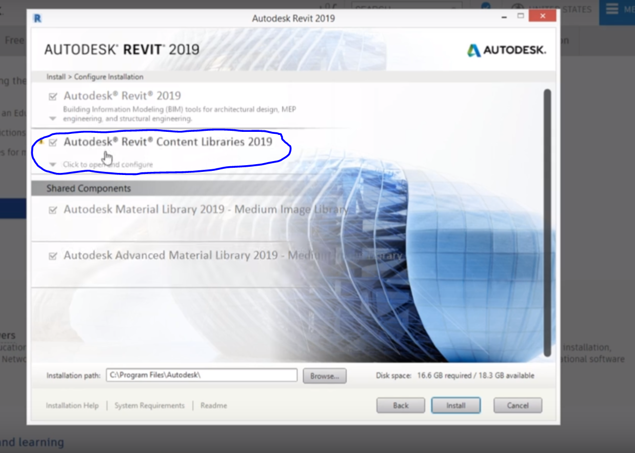

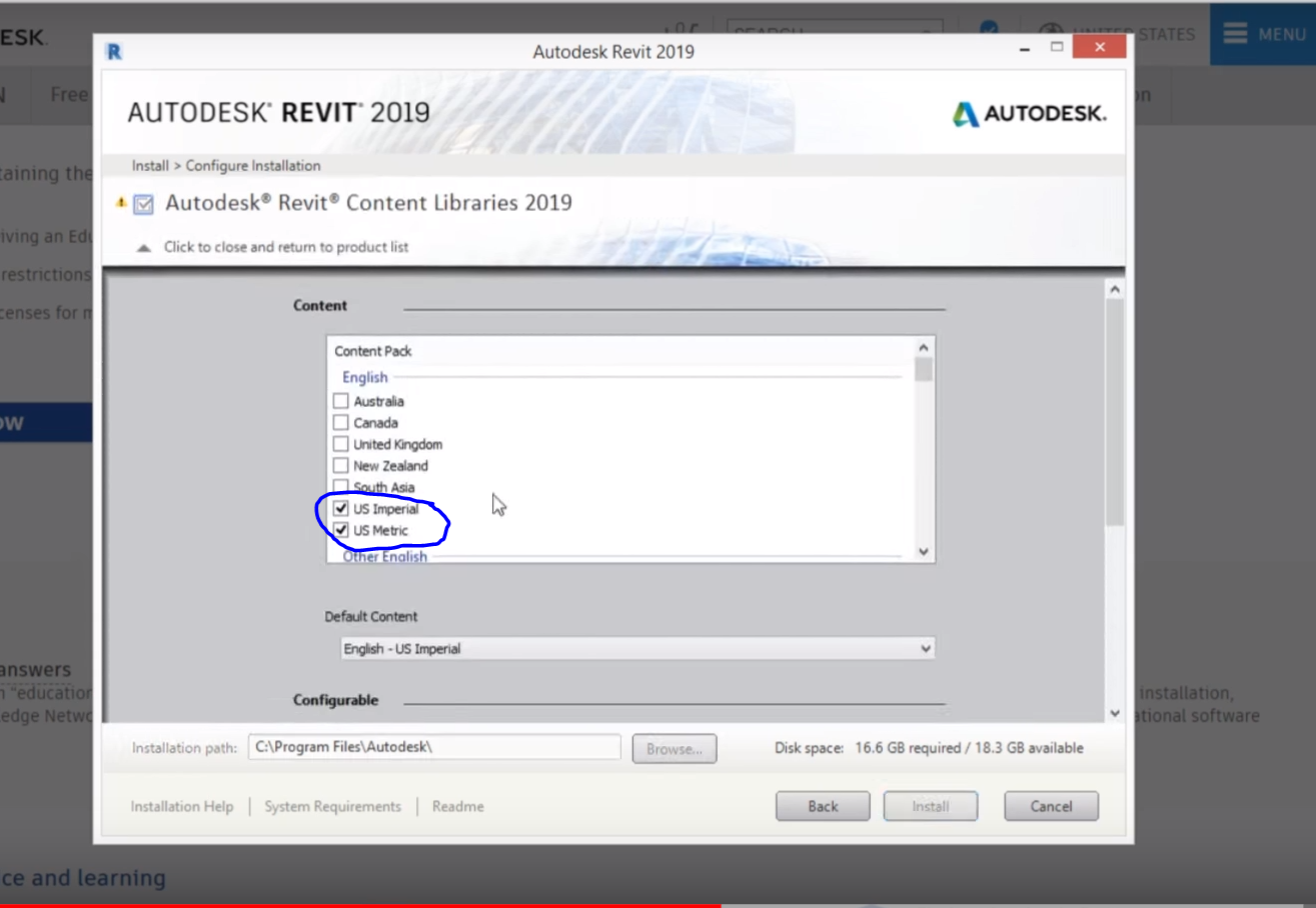

Revit'i öğrenci sürümü kullanarak ücretsiz kullanabiliriz. Revit'in her zaman en son sürümünü indirmenizi öneririm. İndirirken dosya boyutunu küçültmek için aşağıdaki ekrandaki "content libraries bölümünde click to open and configure diyip sadece US metric ve impreial'i seçin.

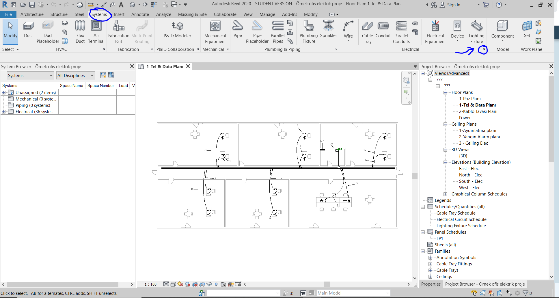

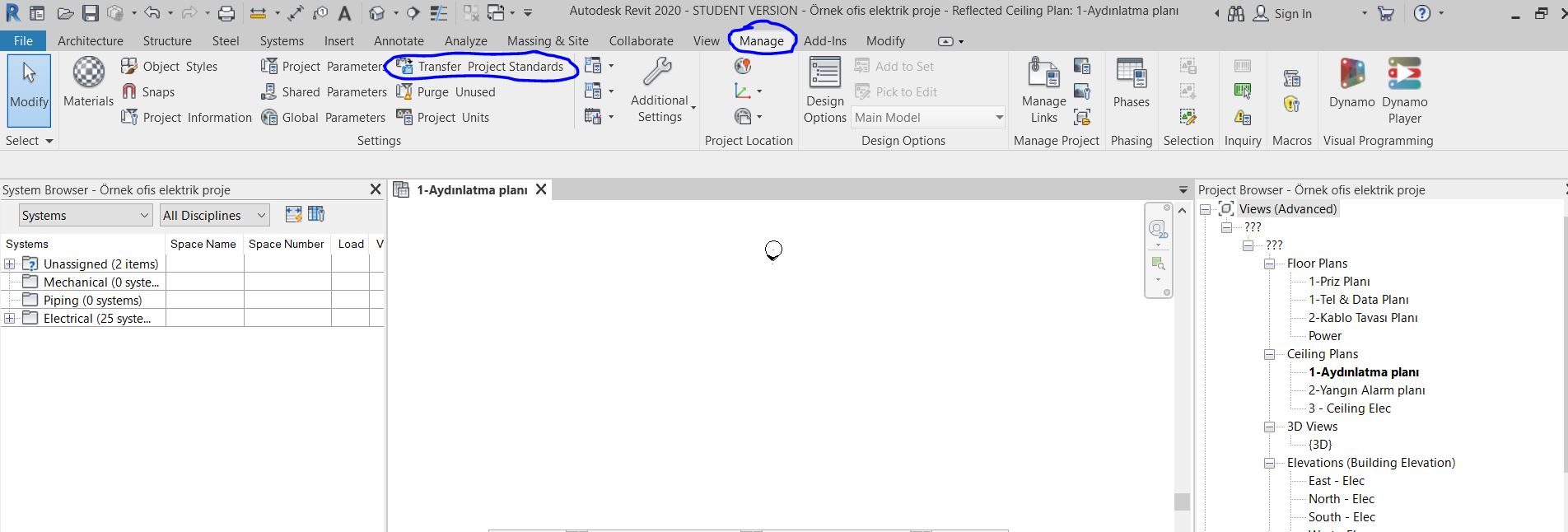

Revit'i kurup çalıştırdığınızda sizden template (altlık) seçmenizi isteyecek fakat elektrik template seçeneğinin olmadığını göreceksiniz, autodeskin elektrik altlığına ulaşmak için "browse" kısmına tıklayarak C:\ProgramData\Autodesk\RVT 2020\Templates\US Metric dosyasının içindeki "Electrical-Default_Metric" seçmeniz gereklidir. Böylecek system kısmındaki elektrik elemanlarına ulaşabileceksiniz. Bu altlığı istediğiniz gibi kendi projenizin standartlarına göre ayarlayabilirsiniz. Ya da başka bir projede oluşturulmuş standartları aşağıdaki bölümden kendi projenize transfer edebilirsiniz.

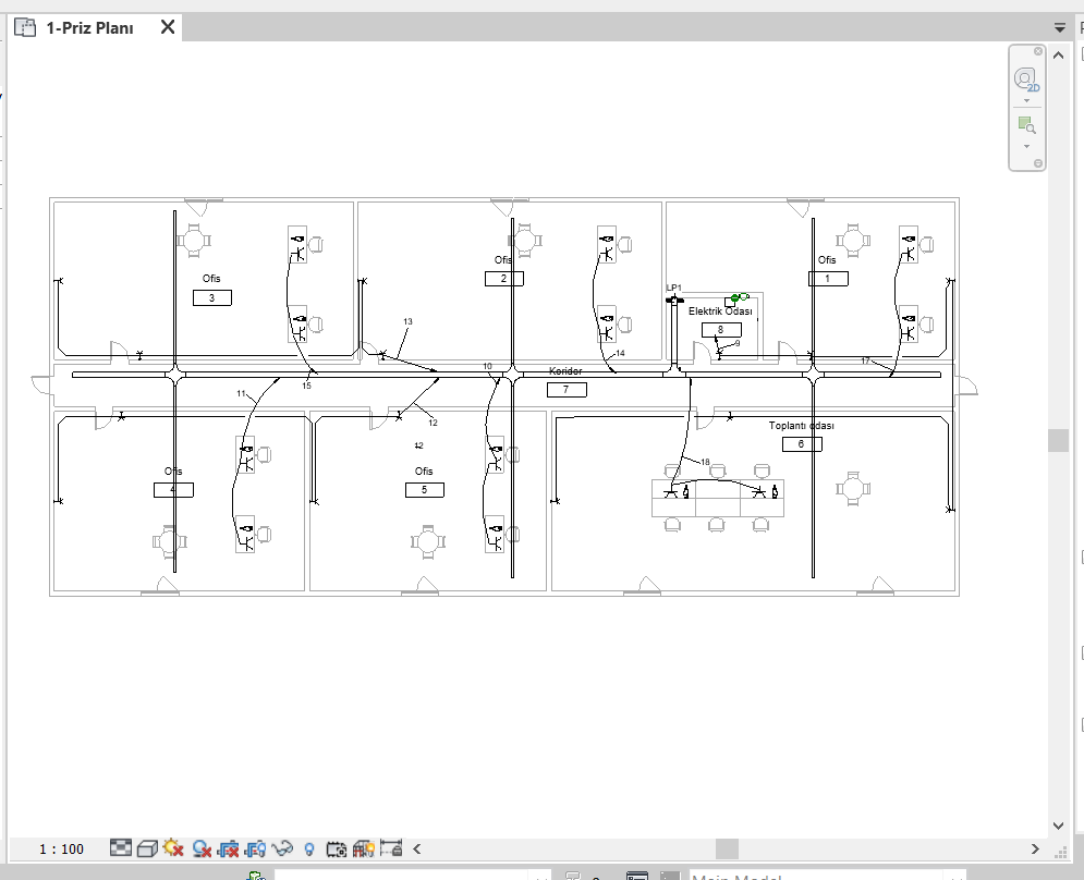

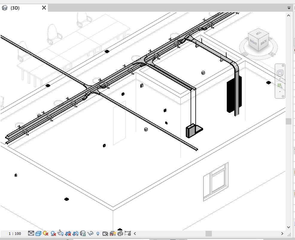

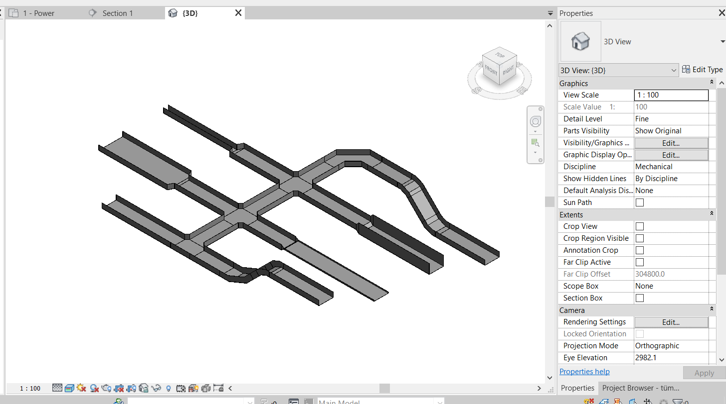

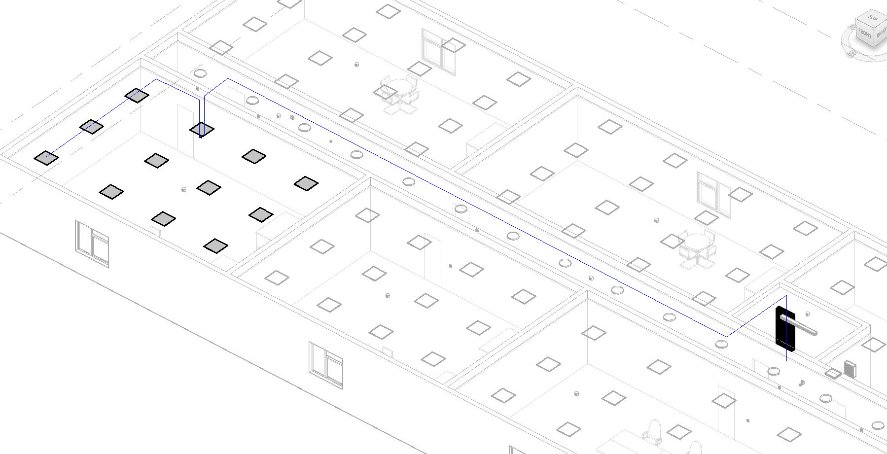

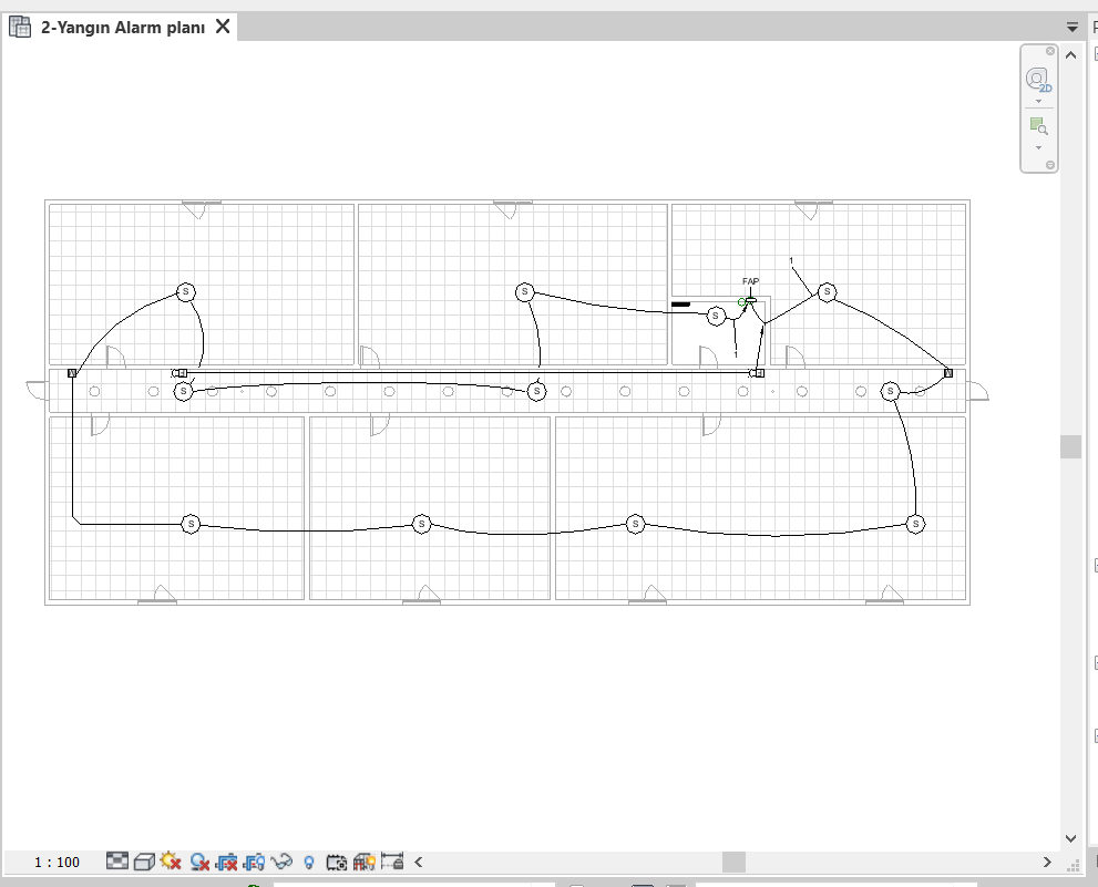

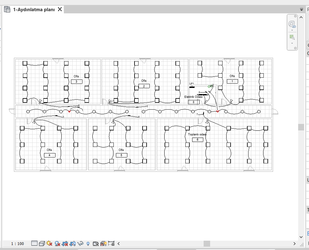

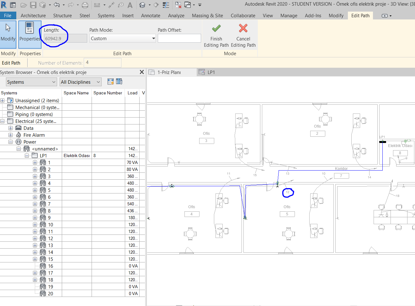

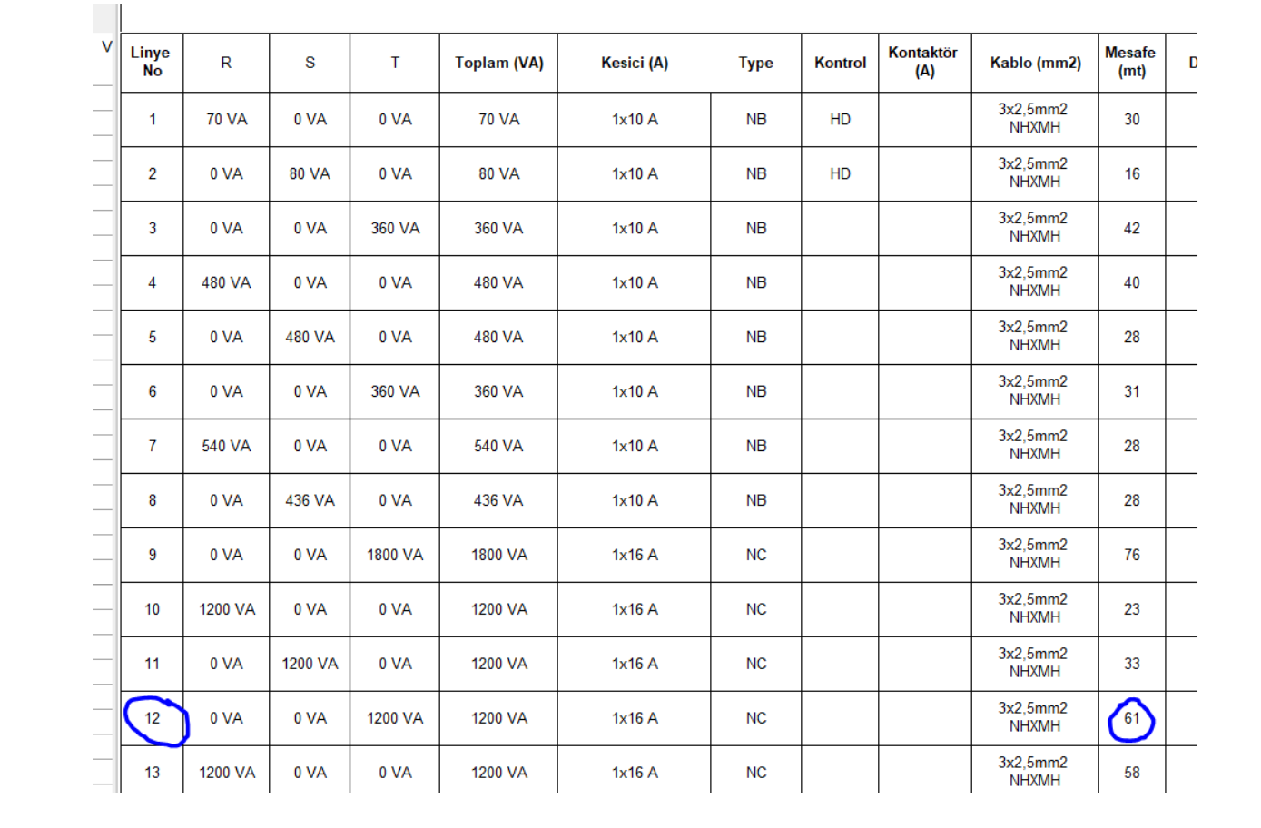

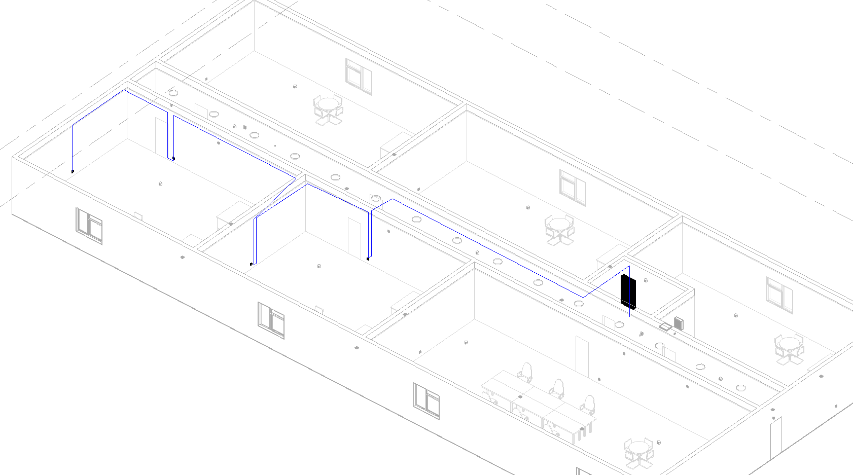

Her ne kadar Revit üzerinde IEC normlarına göre doğru bir gerilim düşümü hesabı yapamasak ta gerilim düşümü hesabı için gereken en uzak cihaza göre olan mesafeyi aşağıdaki resimdeki gibi tüm kablo iniş ve çıkışları dikkate alarak belirleyebiliriz. Bunu yapmak için Revit 2018 ile gelen edit path özelliğini kullanmalıyız.
61262
61263
Paylaşımlara başladığım ilk videoda edit circuit ile devreleri oluşturmayı anladıktan sonra edit path özelliğini de aşağıdaki videodan öğrenebilirisiniz.
Aşağıda görüldüğü üzere gerilim düşümü hesaplarında kullanılmak üzere örneğin 12. linyenin en uzak mesafesi otomatik olarak yükleme cetvelerine aktarılmaktadır.

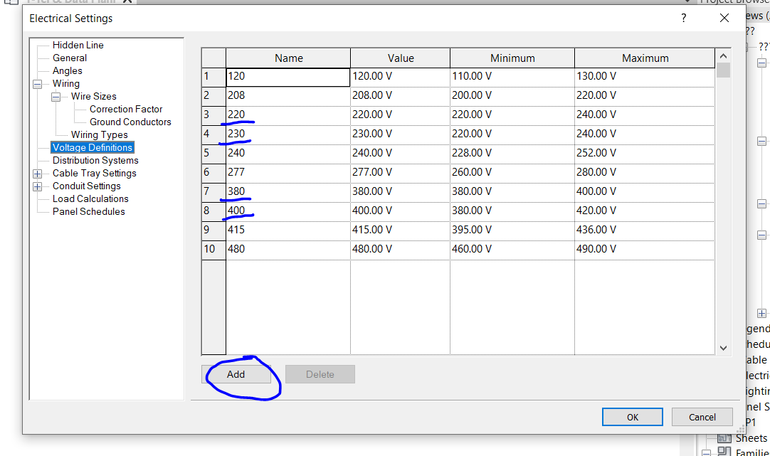

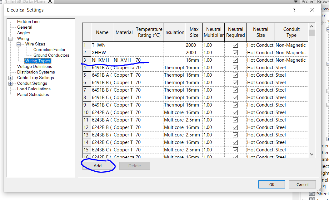

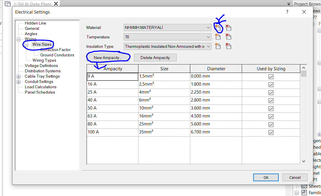

Electrical Settings' i Türk standartlarına çevirme;
Aşağıdaki bölüme tıklandığında electrical settings bölümü açılacaktır.
61311

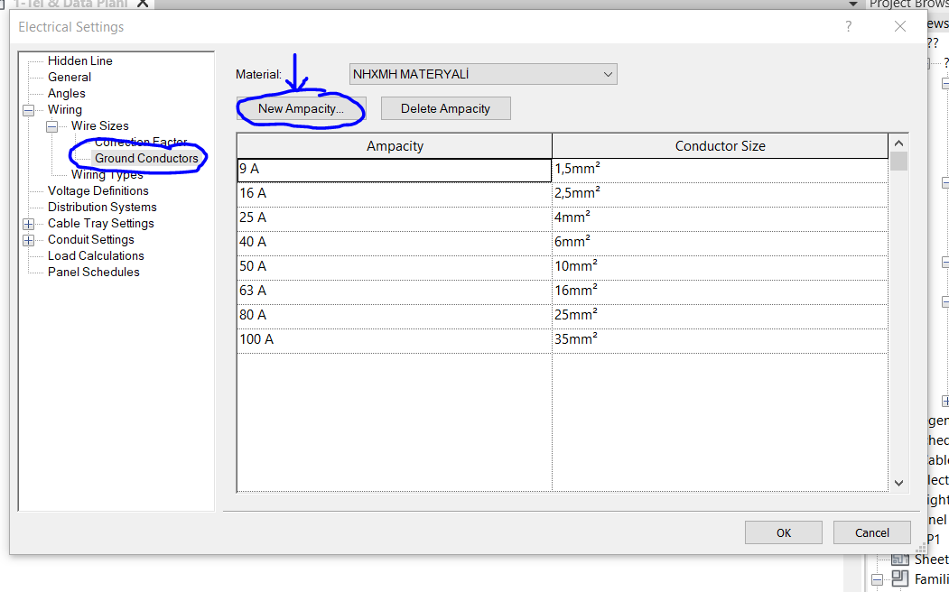

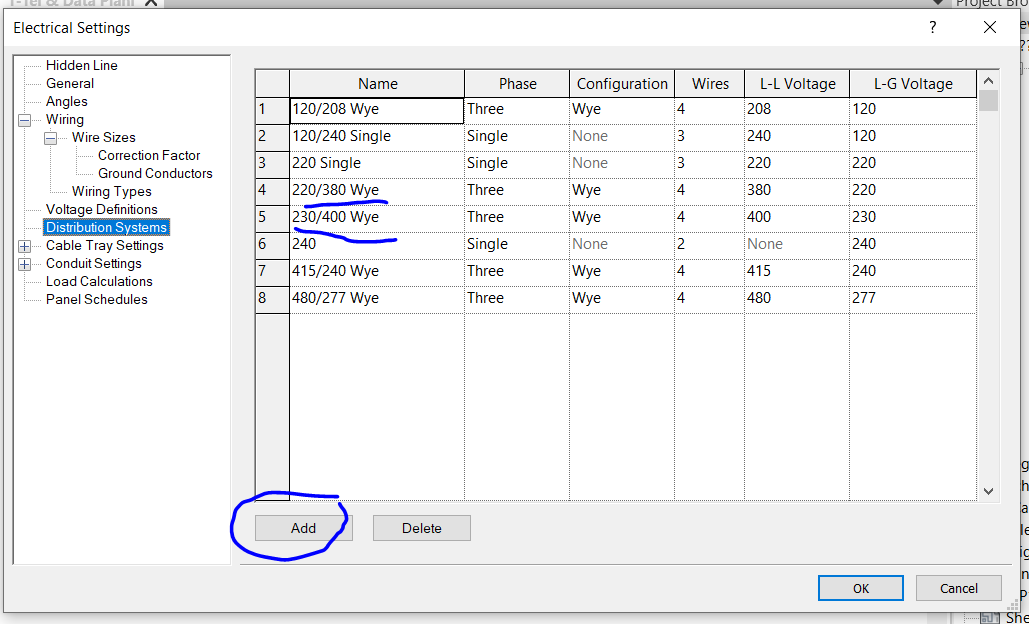

Bu bölümde Wiring, Wire sizes, Ground Conductors, Wiring Types, Voltage definitions, Distrubition systems kısımlarında yapacağınız eklemeler ile projenizi Türk standartlarına çevirebilirsiniz. Kendi yaptığım ayarlamalar aşağıdakiler gibidir, kendiniz projeninizi istediğiniz standarda göre ayarlayabilirsiniz.
61313
61314
61315
61316
61317

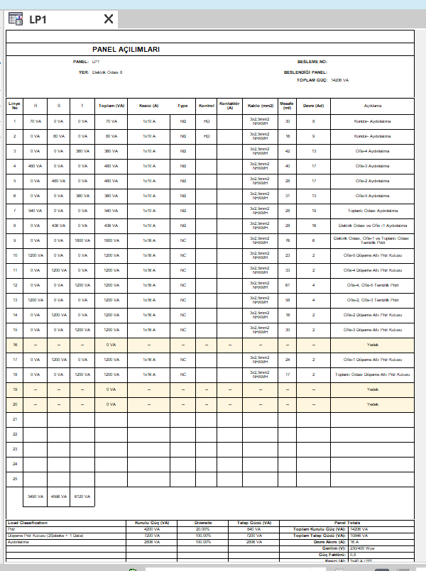

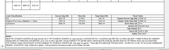

Revitte nominal akım ve güç hesabı dışında diğer elektriksel hesapları (gerilim düşümü, akım kontrollü kablo kesit tayini vs..) yapmayacağımız için Correction factor kısmında herhangi bir değişiklik yapmamıza gerek yoktur.

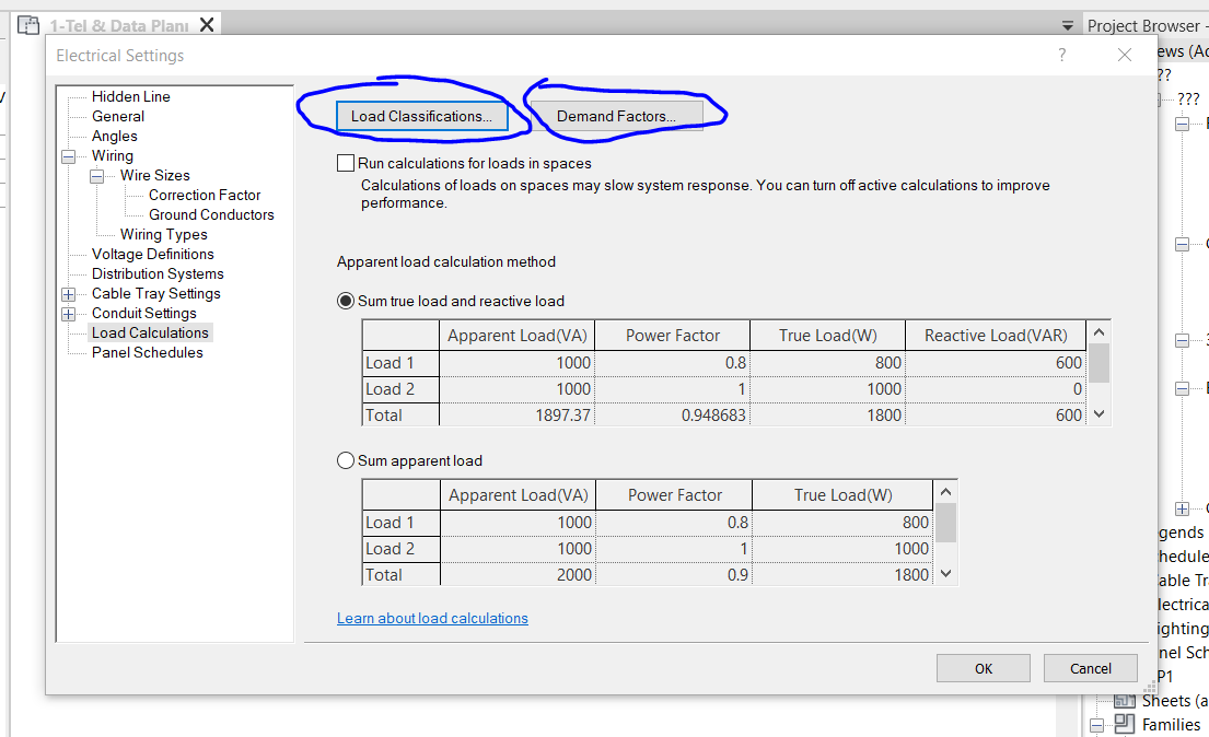

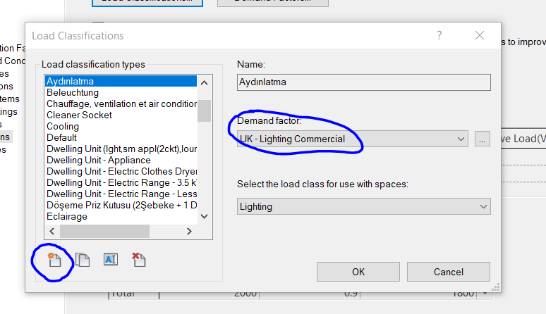

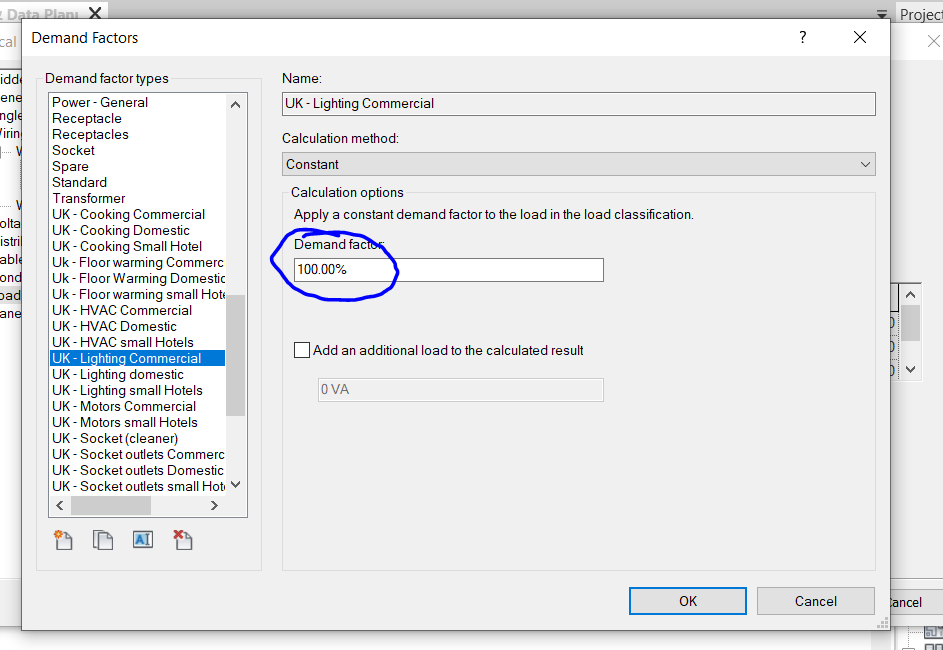

Aşağıdaki Load Calculation kısmında Load Classifications (priz, aydınlatma, cihaz vs...) kısmından mevcuttaki parametrelerin ya da ekleyeceğimiz parametrelerin demand factorlerini hangi standarda göre ayarlanması gerektiğini belirtiyoruz. Demand Factor bölümüne tıkladığımızda ayarladığımız standardın (eşzamanlılık katsayısı) değerlerini istediğimiz gibi değiştirebiliriz.
61319
61318
61320

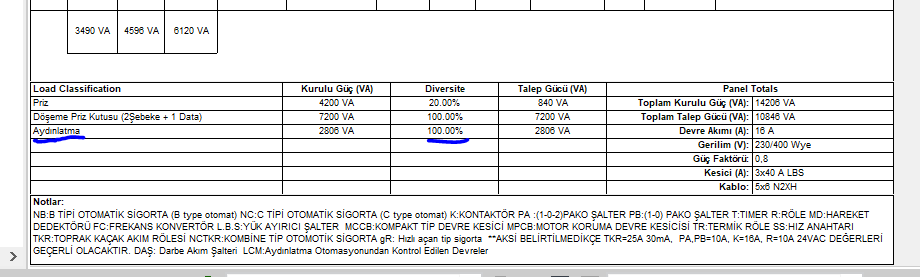

Buradan ayarlayacağımız değerler panel schedule (yükleme cetveli) kısmına aşağıdaki gibi yansıyacaktır.
