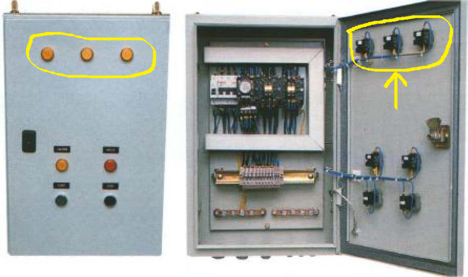

Resimdeki Panoda bulunan işaret lambası ve bağlantısı ?

Merhaba abiler. Tali panolarda, pano kapağında işaret lambaları oluyor ve pano kapağının hemen arka kısmında bu lambalarla alakalı bir kısım var. Ok ile gösterilen kısım nedir? ve bu pano işaret lambalarının bağlantısı nasıldır?

Bu panolarda kullanılan göz lambası deriz. Panoda üçfaz elektrik olduğunu gösterir. Bağlantısıda panoya gelen kolon hattının k otomat sigortasının çıkışına bağlanır.
Göz lambasi denmez benim bildigim sinyal lambası denir..bu lambalar için panoya 3 tane sigorta konur.lamba fazlari sigortalara girer.notrler birleştirilip baraya bağlanır.ana sigorta cikisindan veya kakr cikisndan enerjisini alıp kendi sigortaları Uzerinden panoya bağlanır..pano enerjisi kesilirse lwmbalarda yanmaz.kapak kapalı konumdayken enerji varmı yokmu anlamış oluruz
teşekkürler aradığım yorum buydu. Çünkü bu lambaların açıklamalı bağlantı şeklini bulamamıştım hicbiryerde
