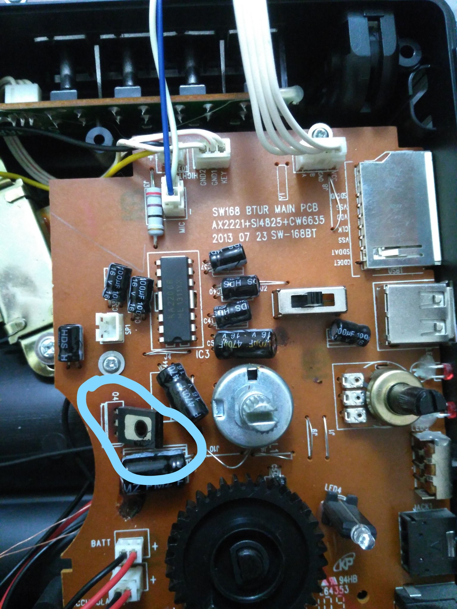

Arkadaşlar elimde radyo var çalışmıyor. Amatör şekilde tamir etmeye çalışacam. İki kapasitör yanmış anladığım kadarıyla. Birde bu fotodaki dikdörtgen ortası delik olan malzemenin adı nedir? Bu dikdörtgen malzemenin bozuk olup olmadığını nasıl anlarım. Yardımcı olursanız sevinirim. Şimdiden teşekkürler.

kullandıgınız radyo bu mu ?

Google ye Q4 transistör yaz belki çıkar ama emin diğilim
Bu yuvarlak içine aldığım parcanın ön yüzünü çevirirsen ordaki yazan koddan okuyabiliriz belki. diğer patlayan kondansatörler 470mf 16 V dur. lakin diğerlerininde ölçülmesi gerekir. değer kaybına uğramış olabilirer.

ses cıkış transistör yada entegre cihazı acıp ısınıyormu diye kontrol edin acıldıgı gıbı ısınıyorsa yanmıştır.
haporlör cıkışlarını ölçü aleti ile kısa devre ölçermisiniz. Probları -\+ yer değiştirerek
