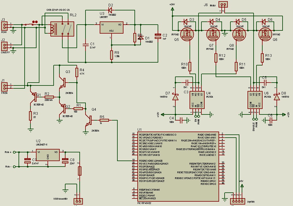

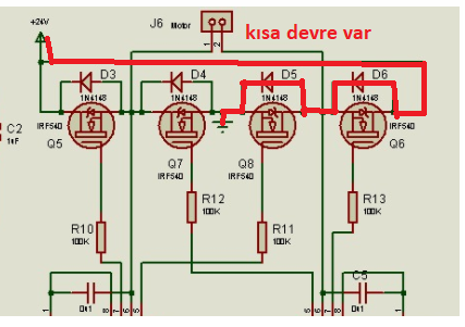

Merhabalar arkadaşlar, 24 volt DC motoru joystick ile kontrol etmek için kurduğum devre şeması ekte. Dc motora bağlı bir fren sistemi var, bu fren sistemini PIC'den kontrol etmek istiyorum. IRF540 ve IR2104 ile oluşturduğum bir H-köprü var. Devrenin on/off kısmında kısa devre yapıyor sanırım. Devre şemasında gördüğünüz, değiştirmem gereken bir yer var mı acaba?
