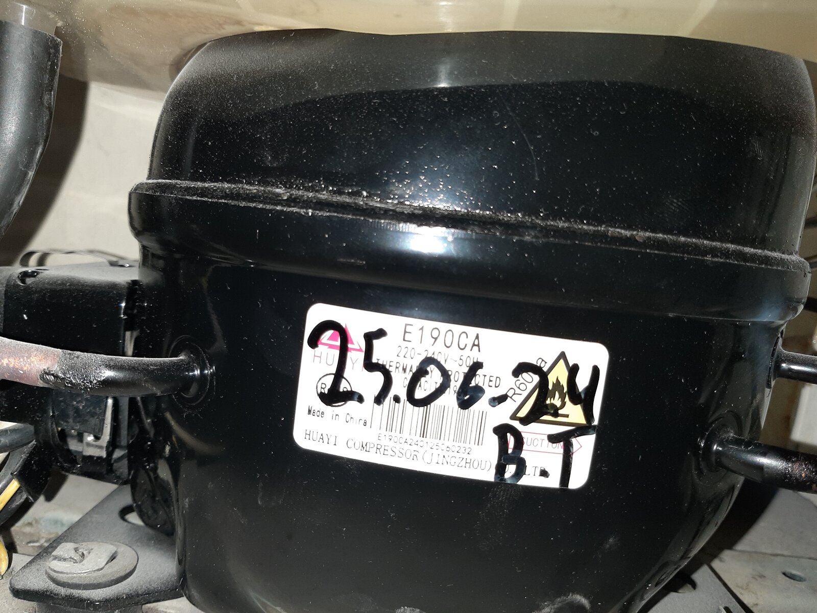

Profilo No Frost buzdolabım motorunu değiştirdim motor çok uzun süre çalışıyor ona çare bulamadım veya bulamadık buzdolabının üst Derin Dondurucu tarafını sağ ve sol ve ön tarafı aşırı ısınması normal midir değil midir daha önce motor değişmeden önce bu kadar aşırı ısınmıyordu Sebep ne olabilir bilen Arkadaşlar bir yardımcı olabilirler mi
Gaz miktarı fazla. Veya R134 motor yerine R 600 takmıştır.
Çin malı motor taktığı için yaptırdığınız ustayı çağırın ve soruna çözüm isteyin. Gazı boşaltırsanız set değerine ulşaşmak için sürekli yükte kalacağı için motor yanabilir.
Çin malı olmayan motor kaldımı....
Teşekkür ederim ilgi ne alakana İnsan bir kere öpülür Biz büyük olasılıkla buzdolabının motorunu değiştirmeyle öpüldüğünü anlıyorum önemli değil ölümlü dünya şimdi motorun yanmasını beklemekten başka çarem yok umarım evi de yakmaz bir daha asla böyle bir şey olduğu zaman motoru kesinlikle değiştirmem adamı arıyorum Adam bugün geliyorum Yarın geliyorum Bunlar nasıl Usta olmuş bunlar bu paraları nasıl çoluğuna çocuğuna yediriyorlar başka söyleyecek kelimem yok ilgilenen arkadaşlara teşekkür ederim
Birçok markanın dolabında Çin malı Jiaxipera kompresor kullanılıyor. Belki eski kompresörünüzde bu markaydı? Artık eskisi gibi uzun ömürlü ürünler üretmek istemiyor firmalar. Birkaç ay önce benimde dolabım arızalandı yeni dolap almak için biraz arıştırma yaptım kaliteyi öyle düşürmüşler ki almaktan vazgeçip tamir ettirip kullanmaya karar verdim. Maalasef özellikle buzdolabı tamirinde güvenilir usta bulmak samanlıkta iğne aramak gibi.
