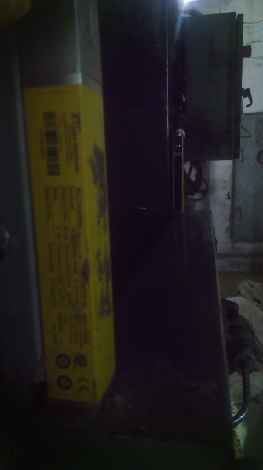

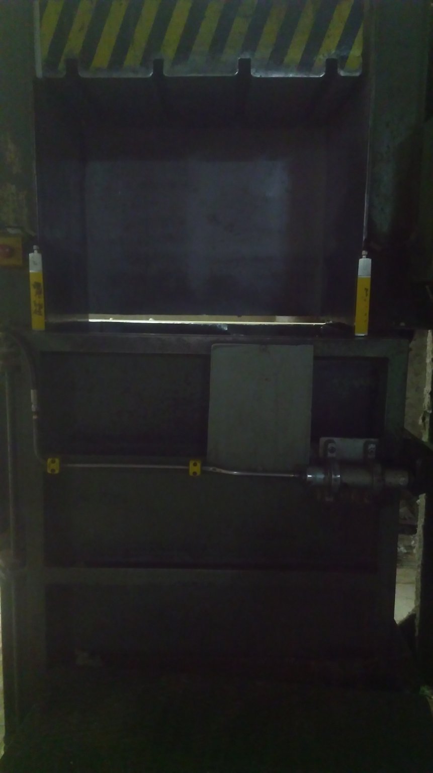

istediğiniz bu mudur?
merhaba, leuzeden parmak fotoseli karşılıklı 2cm aralıklı kullandım. kapalı kontağını acil stopa seri bağladım. bu şekilde pres sıkışma aralığında her hangi bir cisim fotosel karşılıklı görüntüsünü keserse pres otomatik durur. tekrar start ister. acil kurmalı buton aynen duruyor. sadece seri bağlaman yeterli.
