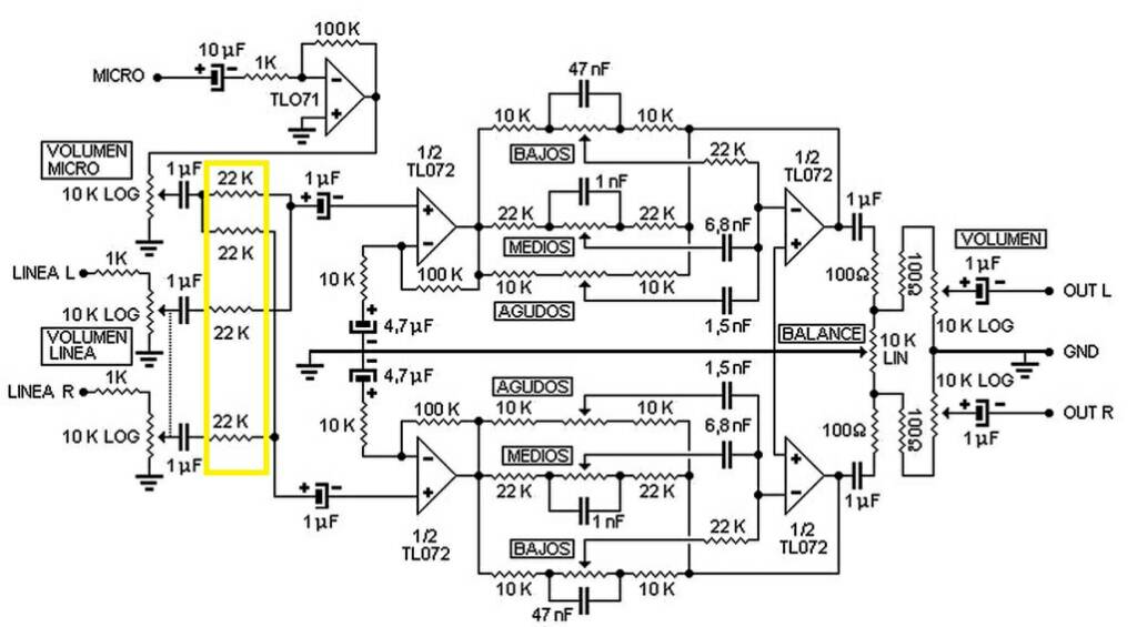

Arkadaşlar resimdeki preamfi devresini yaptım ama microfone kazancı çok iyi lakin line kazancı zayıf kalıyor. İşaretli direncleri 1K direnç ile degistirsem microfone kadar kazanç alabilir miyim. Tavsiyeleriniz nedir
O dirençleri küçülttüğünde kazancın artar.
Ancak beraberinde gürültüler de artacaktır. Üstelik düşük volüme seviyelerinde ROLL-OFF frekansın yükseleceği için bass seslerde ciddi kaybın olacaktır.
O zaman ideal olarak kaç ohm direnç takabilirm.Bu şekilde line girişlerinden fazla ses alamıyorum. Sürekli microfone girişimi kullanıyorum.
O devreyi kullanım amacına göre modifiye etmeden kazancı artıramazsın.
Belli ki ön kazanç ayarlama sistemi ile yapılmış. Mikrofon girişleri ile diğer kanallar birleştirilmiş. Bu yüzden ciddi empedans kayıpları olmuş.
TL071 türü op-ampların çıkış empedansları oldukça düşüktür.
2Kohm seviyesindeki empedansları sürebilme kabiliyetine sahiptir. Dolayısı ile bu devreyi line girişlerinden izole etmeden birleştirirsek, line girişlerini daimi bir çeşit kısa devre gibi düşünebiliriz.
TEST :
Mikrofon devresine ait olan pot ve 22K dirençler yerinden sökülecek.
Sonra line girişleri seviyesi normal test edilecek. Kazanç normal olursa, empedans uygunlaştırma yoluna gidilecektir.
(Mikrofon ve diğer kazanç potlarının değerleri değişecek)
Hala kazanç düşük ise, ikili op-amp kullanılarak devreye ilave yapılmalıdır.
Bir başka öneri ise.
Tüm potları 50K ila 100K arasında değiştirerek test edilebilir.
Düzelmezse harici ikili op-amplı ilave şarttır.
