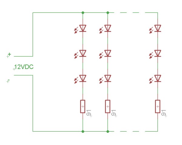

Merhaba arkadaşlar..
Elimde 10 adet 3.4V 1W'lık ledler var.
Güç kaynağı olarakta 12V 2A 24W power supply var.
Bu power ile bu ledleri yakabilir miyim?
bu şekilde 9 tanesini bağlayabilirsin. 91 ohm dirençler yerine 5.6 yada 6.8 ohm dirençler kullanabilirsin. dirençler 2 watt olacak.
Teşekkür ederim ama 10. ledi bağlayamaz mıyım?
Bi de bu kesik çizgiler neyi sembol ediyodu?
10. ledi tek bağlarsan 5.6 ohm direnç az gelir ve bağlayacağın direnç çok ısınır. Onun yerine 3lü seri gruplar halinde toplam 24 tane lede kadar bağlayabilirsin. kesikli çizgiler 3 lü grupların artırılabileceğini gösteriyor.
Selamlar... Ustam dirençler niçin 2 watt olacak? 1 watt fazlasıyla yeterli
1 watt yeterlidir. doğru. Fakat uzun ömürlü olması için 2 watt yazdım. Sıradan dirençler 70 derecede 1000 saat çalışabilir. ısıyı azaltmak için direncin wattlı olması gerekiyor.
Devreyi zorlayacak bi akım geçişi olmayacak gibi, bu konuya nereden ulaştınız emin olmadığım için sordum, ayrıntılı bir açıklamanız varsa kesinlikle dinlemek isterim, teşekkürler bilgilendirdiğiniz için
5 li seri bağlı paralel iki gurup yapın led adaptörün ayarını yavaş yavaş yükseltin ışığı yetiyorsa o şekilde kullanabilirsiniz. Aynı şekilde 4 lü seri bağlayarak 2 gurup paralel buna da kalan 2 ledi direnç ile seri bağlayarak kullanabilirsiniz. Seri devrelerde güvenlik amaçlı seri dirençler bağlayın.
'Kaygısız' hocam 2 ledi direnç ile bağlayın demişsiniz. Kaçlık direnç bağlayayım onuda söyler misinz size zahmet :)
