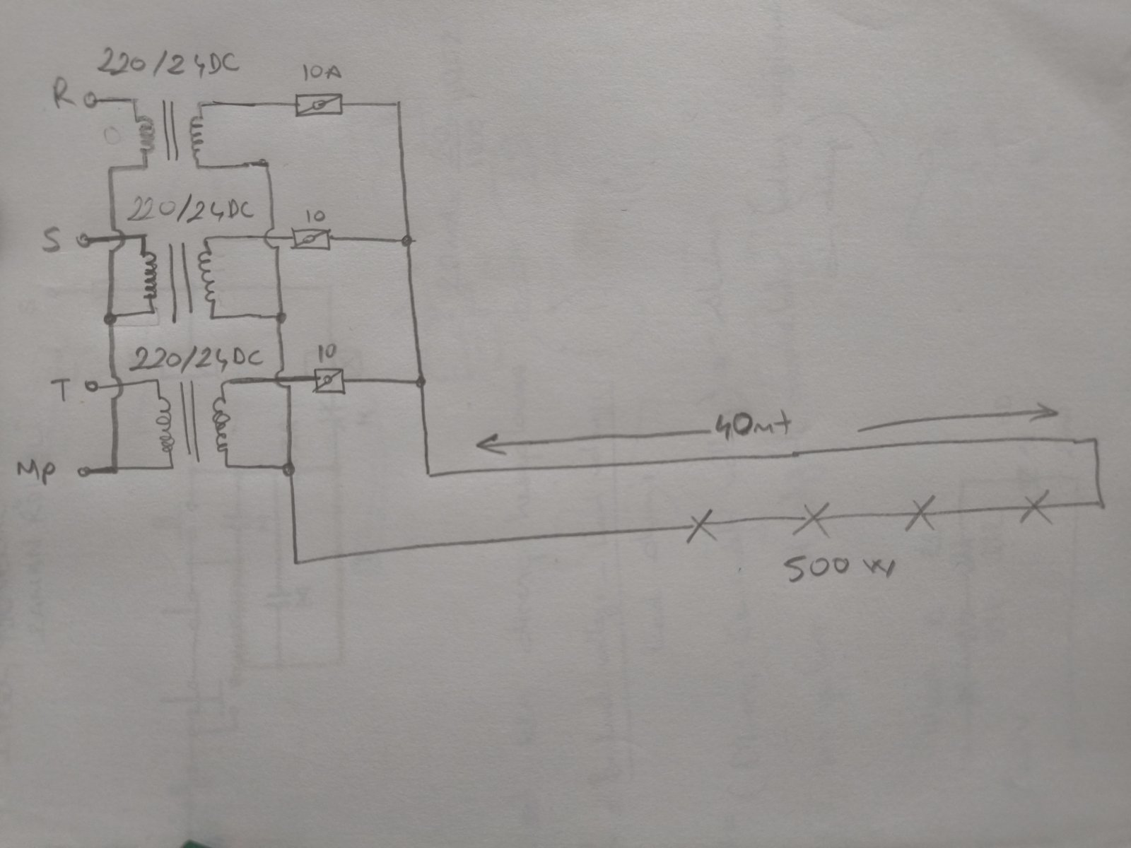

S.a kolay gelsin arkadaşlar
3 adet power supply 24 volt DC 10 amper çıkışlarını paralel bağlamak istiyorum 30 amper bulamadığından dolayı
Her bir power supply r -s-t ayrı ayrı fazlardan besleyip çıkışları paralel baglarsam sıkıntı olur mu bu arada güç aşağı yukarı 500 w olacak
40 mt hat uzunluğu kaç mm2 kablo kulanirsam gerilm düşümü olmaz fikirlerinizi ve tecrübelerinizi paylaşırmısınız
1) 2X100xLxkw/56xSxUn
2)
2x100xLxI/56xSxUn
1) 200x40x0.5/56x2.5x576=%e0.04
2) 200x40x23/56x2.5x576=%e0.22
Bu formullerden hangisi guvenilir

üç powersupply aynıysa olur derim ben ama sıkıntı metre mesafe AC için kısa DC için se uzun bir mesafedir. güç kaybı yaşamamanız için DC yi kısa tutunuz.

500 watt güç için üç faz kullanmanın da düşük gerilimi yüksek kesitle taşımanın da bir mantığı yok. Kullanım yerine tek faz 220 volt çekip üç güç kaynağı bağlayın.

3 faz veya bir faz önemli değilde 24 volt isteniyor yoksa şuan mevcut zaten sistem 220 volt .sanki sen maksat yazmak olsun diye yazmissin

güzel insan, iş yapan (motor/led/ veya her neyse) 24 volt 30 amper çektiğini hesaplıyorum. A noktası
pano / sigorta / priz hiç fark etmez , adaptörler iş gören şeyin yanında olmalı. kablo hesabı en kötüsü adaptör başına 3x2,5 yeterli olur. bir de kim kabul edersen öyle kabul et (usta yada bilen) çalışan sistem 30 amper güçteyse o adaptörlerin gücü yetmez. daha doğrusu uzun ömürlü olmaz. adaptör amcalara 10 amperlik en az 2 ortak daha ekle.

Tam kapasite calismayacak ortalama 20 ile 23 amperlik birngucum var simdilik

Güzel ustam 240 watt güç 220 voltta bir amper yapar. 1.5 kablo çok bile gelir.Cihazlar hattın sonunda olacaksa 3x1.5 kablo yeter yeter artar.
