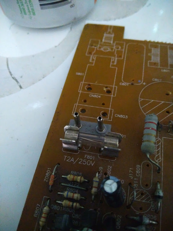

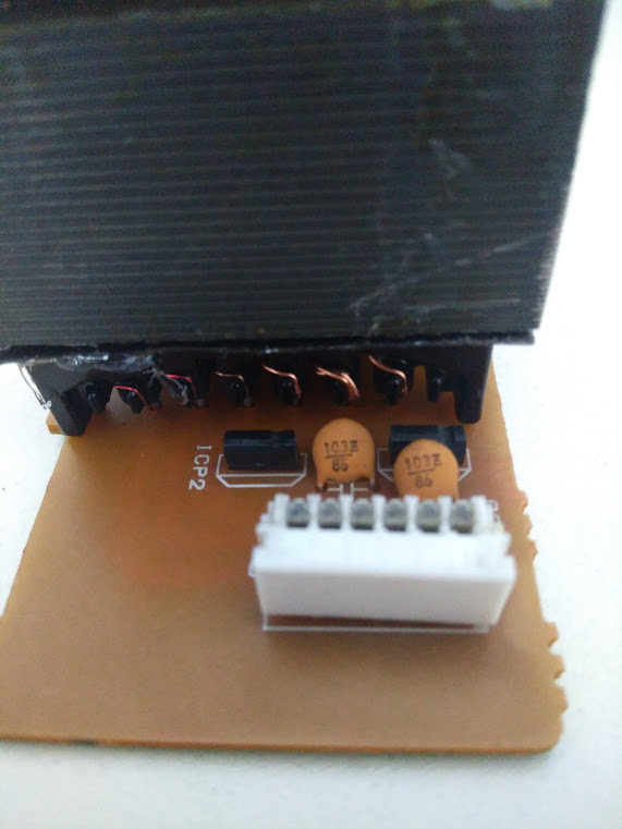

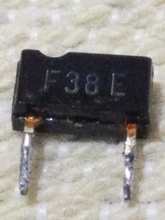

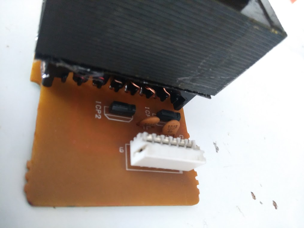

Technics marka CD ünitesinin güç kartında sorun var sanırım. Yüksek voltaj gelen yerdeki parçaların hepsi sağlam, trafonun primer ve sekonder omaj ölçümleri de normal. Ama çıkışındaki bir devre elemanında bir sorun var. Aşağıda resmini bırakacağım parça kısadevre oluyor. Yani bacaklarını ölçtüğümde kısa devre konumunda. Bundan bir tane daha var devrede, onda ise kısa devre değil. PCB üzerinde ICP yazıyor. @Evdeki Tamirci dedi ki güvenlik parçası gibi bir şeymiş. Şimdi bunun biri kısa devre öteki değil. Muhtemelen kısa devre olmayan bozuk, ikisi de aynı parça ama.

Bu bir sigorta. Devrede seri bağlı.
380 mA olabilir.
Ama akımını anlayamadım. Güç devresinde mi kontrol katındamı belirlemelisiniz. Aradan kablo çıkarıp devrerye bağlayarak maksimum kaç amper çektiği ölçülüp ona göre sigorta seçilebilir.

Bu parça güç kartında, anakarta gidiyor o beyaz soketten enerji. Burası güç kısmı. Bu sigorta olmazsa, yerine direkt olarak kablo çeksem sorun olur mu? Çünkü buna sigorta alma imkanım yok da.
yerine cam sigorta uydurmanızı öneririm. Devre kartının altına üstüne bir şekilde bağlayarak devreyi koruyabilirsiniz.
Kablo atlamanızı tavsiye etmiyorum.
1- sigorta sigortadır (resimde görülenler için) ac - dc farketmez çalışırlar. 2- @serkan_48 arkadaşımız yazmış 0,5 amper yükseği tavsiye edilmez. eski usul buşon sigorta için tel hesabı yapardık ama bu küçük değer için tavsiyede bulunamam. (tavsiye değil de fikir adaptör kablolarının içindeki ince teller olabilir. normal çok tellilerdeki değil)
