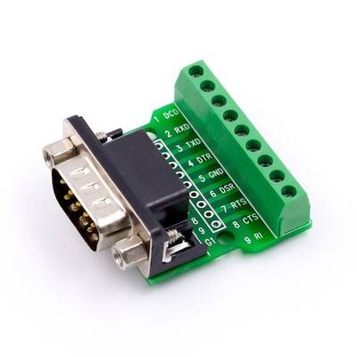

Merhabalar elimde 1 tane s7-200 cpu224 AC/DC/RLY(214-BD23-0XB0) PLC VE SİNAMİCS S120 CU310DP (6SL3040-0LA00-0AA0) servo sürücüm var şimdilik öğrenmek amacıyla ufak ufak başlamak istiyorum. İki cihazı haberleştirmek için ek bir modüle ihtiyacım var mı yoksa bunu aşağıda resim olarak yüklediğim konnektörle sürebilir miyim ? Eğer ki modül gerekiyorsa hangi modülü tavsiye edersiniz ?

SINAMICS S120 CU310DP, genellikle Profibus veya Profinet gibi endüstriyel haberleşme protokollerini desteklerken, S7-200 PLC, standart olarak Profibus DP portuna sahip değildir. Bu nedenle, direkt bir bağlantı sağlamak için ek bir modül gerekir.
S7-200 PLC için bir Profibus DP modülü ekleyerek, SINAMICS S120 sürücüsü ile Profibus DP üzerinden haberleşme sağlayabilirsiniz. Bu durumda kullanabileceğiniz modüller var.
EM 277 Profibus DP Slave Modülü: Bu modül S7-200 PLC'nize Profibus DP haberleşme sağlar.
Profinet Modülü Kullanımı:
Eğer SINAMICS S120 sürücünüz Profinet destekliyorsa, S7-200 PLC'nizi Profinet ağına dahil etmek için uygun bir Profinet modülü kullanabilirsiniz.
Bu durumda:
CP 243-1 Profinet Modülü kullanılabilir..
Elinizdeki konnektör kartı bu iki cihaz arasında doğrudan haberleşme sağlamaz.
Profibus DP Modülü (EM 277) Satın Alın ve Kurun.
Modülü S7-200 PLC'nize bağlayın ve konfigüre edin.
SINAMICS S120 sürücünüzü Profibus DP ağına eklemek için parametreleri ayarlamak gerekir.
