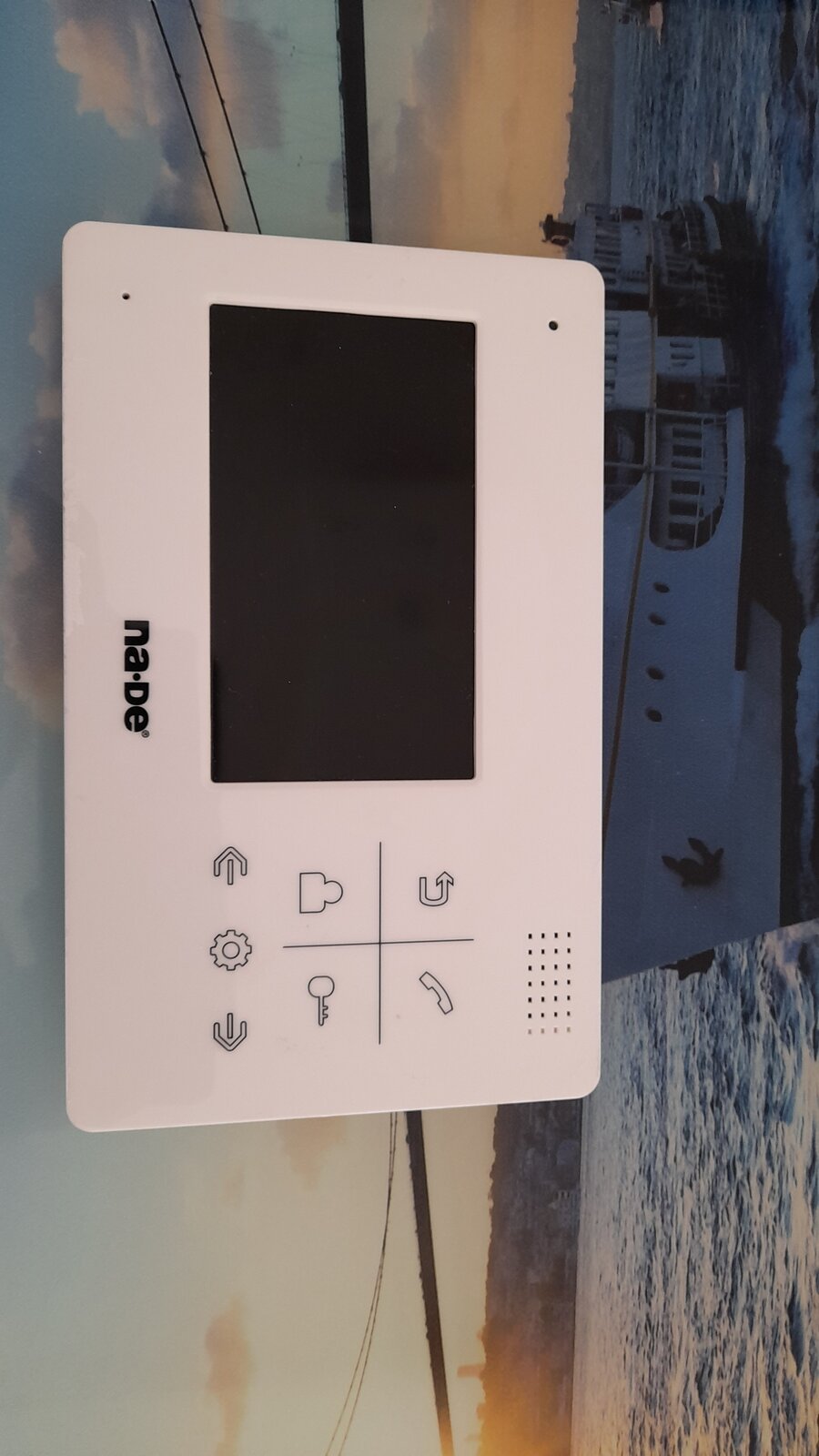

Ustalarim herkese merhaba. Umarim iyisinizdir. Bizim binamizda nade goruntulu sistem var. Kapi onunden kapi sifresini girdigimizde ve daireden diyafondan kapi kilidine bastigimizda kapiyi bazen aciyor bazen acmiyor. Nade Dış ünite ile kapi otomatigi kilidi arasindaki kablo sudan dolayi biraz yipranmisti degistim sorun cozulmedi. Otomatik kapi kilidinin icindeki mekanizmayi pas sokucuyle iyice temizlemeyi dusunuyorum bu mekanizmadaki zamanla oksitlenme yaglanmadan dolayi voltaji cokerttigini dusunuyorum. Onerisi olan var mi?

Şimdi kontrol ettim. Kapı önünde şifreyi girdiğimizde çok iyi açılıyor. Ama dairelerden dış kapı açılmıyor. Dairelerden dış kapı açılmama onceden de vardı. Ya kablolarda ya santralde sorun var. Önerisi olan var mı?

güzel insan, sorunu bilmek/ tahmin etmek için sizin bize verebileceğiniz değerler önemlidir. ölçü aleti ile yukarıdan tetiklediğinde gelen voltaj nedir? ve kilit çalışma voltajı nedir? hani bunlar önemli değil mi?

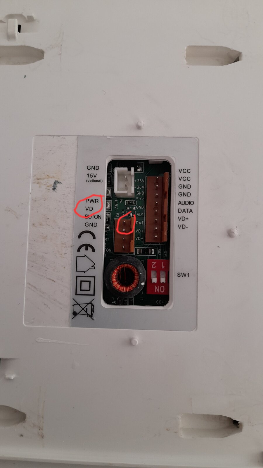

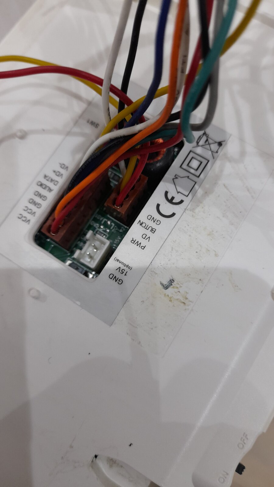

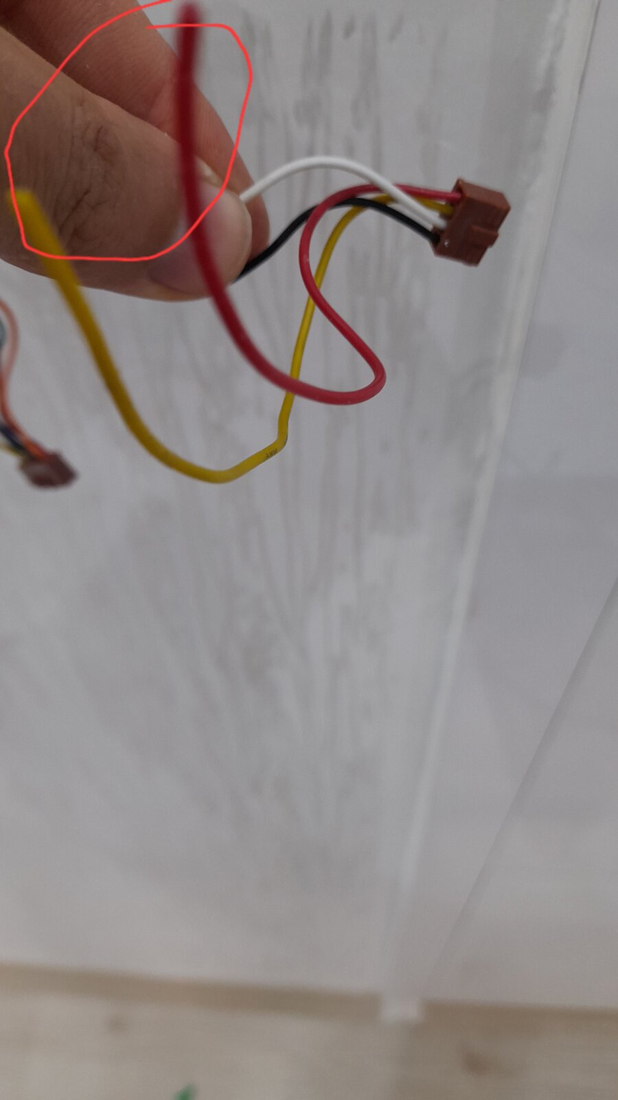

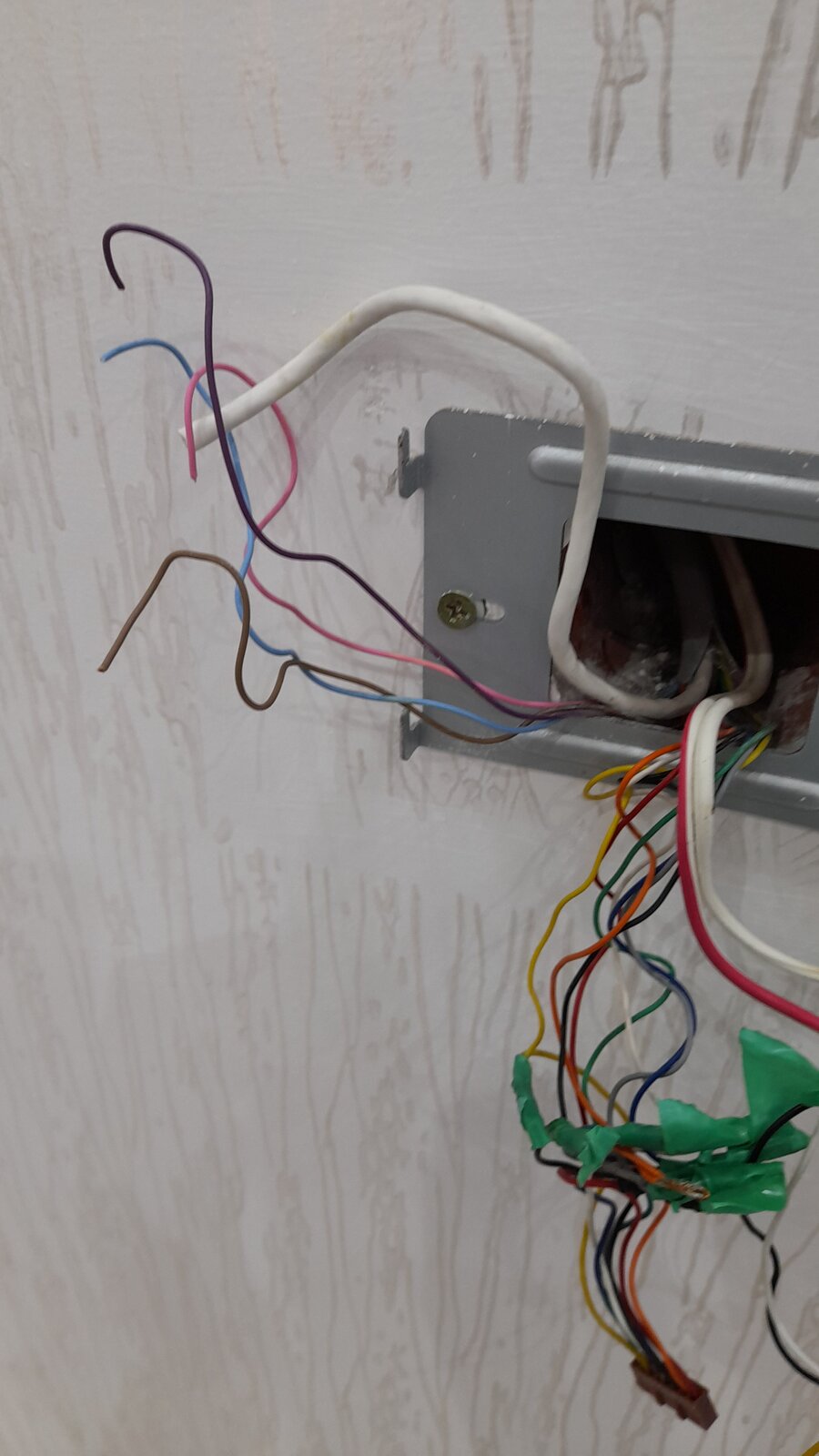

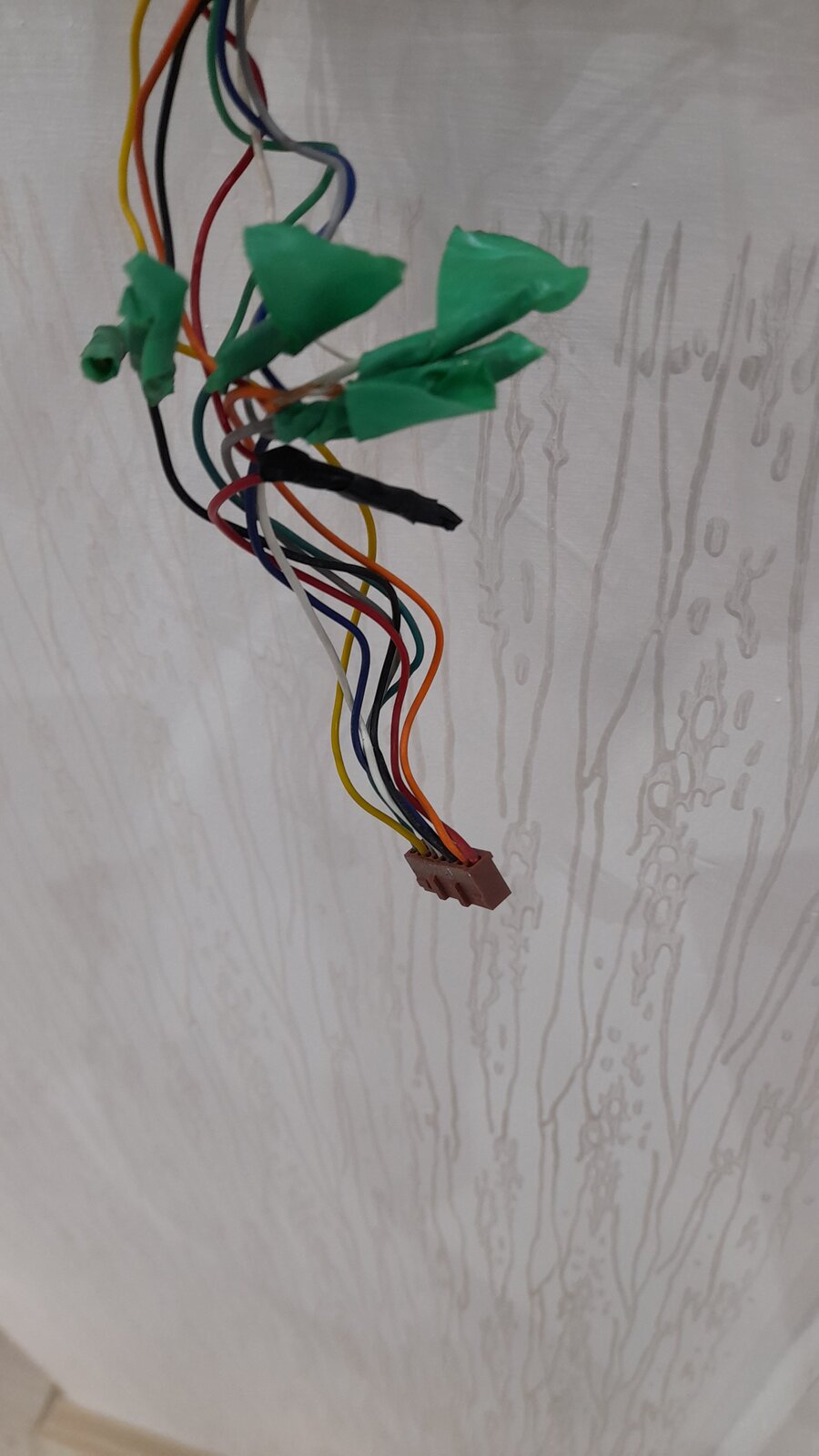

Ustalarim diyafonu soktum. Ben kapi kilidi acmak icin bir baglanti goremedim. Pwr ile vd yazan kisim kablo var ama bosta.(kirmizi ve sari kablo)
Pwr kirmizi kablo 12v var sari kablo vd 0v.
Buton ve gnd daire onu zil butonuna gidiyor. 15 v ve gnd yazan yerde voltaj yok o soket zaten bos.
Dt8 kablosunun bildigim kadariyla dis kapi otomatigini acma ile alakasi yok. Dairelerden hicbiri dis kapiyi acamiyor.
Baglanti semasini bulamadim. Nade v8 versiyon diye geciyor. Kabataslak baglanti var ama kapi otomatigi baglantisindan bahsetmiyor. Audio gibi baglanti semalari yok.
