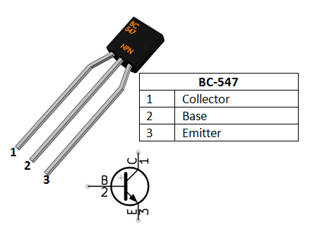

Dönme dolap motorunun hızını potansiyometreyle yavşlatmak istiyorum nasıl yapabilirim?Başka öneriniz var mı?
Baz 330R-470R arası bir direnç ile
şaseye indirilmesi de gerekir.
Bu devre ile çok dar bir alanda ayar
yapılır.
Gerilim düşük olduğu için pek yapılacak
bir şey de yok. Bununla idare edilebilir.
Motorun ne kadar akım çektiğini bilmiyorum. Bu tür regülatörler lineer olduğu için transistör ısınabilir.
Transistör çok ısınırsa metal kılıf bir transistör kullanmanız gerekebilir.
BC547 yukarıdaki devre şemasındaki gibi kullanılabilir.
