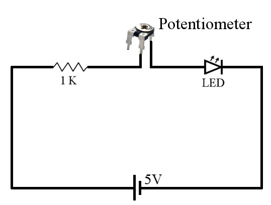

Arkadaşlar elimde usb den aldığım 5V. çıkış var ve led var.
1 tanede 1k potansiyometre var.
Ben pot ile ledin ışığını açıp kapatmak istiyorum.
Elimdeki malzemelerle olur mu.
Olmazsa 5v çıkış ile bu işlemi yapmak için hangi malzemeler lazım.
1k yerine 470 ohm
R ön direncini kesinlikle kullanmalısın potansiyometreden önce, kullanacağın potansiyometreyi de 4,7 K veya 10 K almanı tavsiye ederim daha çok oynarsın ışık şiddeti ile
