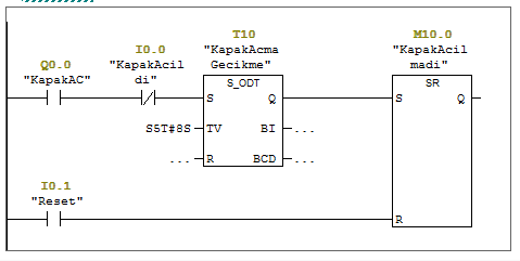

Arkadaşlar herkese merhaba, bir kere sistem eski ve projesiz karmaşık bir durum var şöyle bir sistemimiz var, kum mikser Makinesi , bu mikser 100 saniye kadar kumu karıştırıp, altta bulunan kapağı piston yardımıyla açıp bant boşaltıyoruz , sistem bu şekilde tekrar etmekte, bizim istediğimiz şeye gelince, bazen piston arıza yapmakta , ve bu sebepten, miksere çok kum aldığı için , arıza vermekte , biz tam şunu istiyoruz. Mikser kapağı açılmadığında alarm verip operatör panelinde görmek istiyoruz
Pistona sensör takıp bu sensör bilgisine göre arıza sinyali oluştırabilirisniz.
Takma ihtimalim yok , fakat iki tane swich var muhtemelen açık veya kapalı bilgisini gönderen
Bu siviçler kapak üzerinde muhtemelen. Eğer oyle ise plc programında timerın 100 saniye sonra bir mbit setleyerek sonrasında kapak sivicinin kontak bilgisini plcye girip bu bilgiyide program içinde setlediğin mbit sonrasında kullanırsan çıkışından ister alarm çıldırırsın ister kum besleme konveyörünü durdurursun.
Ladder Diyagramını çizer misisn benim için?
Herkese tekrar merhaba, bir sistemde mikser altında bulunan kapak açılmadığında alarm vermesini istiyoruz,ladderda nasıl uyarlarız
Bellı bır zman sonunda (mesela 20 ms., 3 / sanıye vs vs
karsıdakı sıvıcden kapac acık kaomutu gelmezse, alar cıkısı verdirin..
Nasıl yapabilirim abi , ladder diyagramıma, uyarlayabileceğim şekilde anlatır mısınız ?
