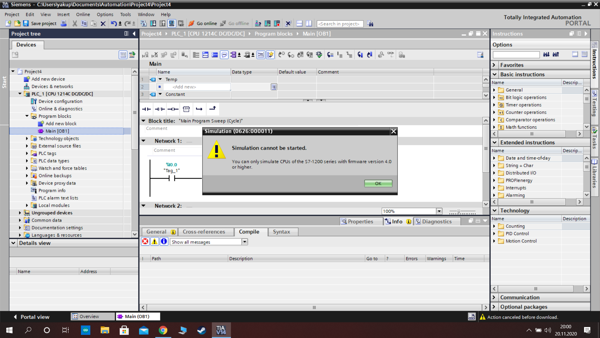

Arkadaşlar herkese merhabalar. Tia Portal v14 ve PlcSim kurdum ancak s7 -1200 simulasyonda çalıştırmayı denediğimde aşagıdaki gibi bir hatayla karşılaşıyorum. S7 - 1500 ile denediğimde simulasyon çalışıyor ancak s7-1200 de aşagıdaki hata ile karşılaşıyorum. Dostlar derslerimde falan örneklemelerde ödevlerimde ben S7-1200 yerine S7-1500 kullansam onla simule etsem farkeder mi herhangi bir sorun yaratır mı? Çok teşekkür ederim şimdiden.

S71200 de simülasyon için 1214 DC/DC/DC 4.0 ve üzeri (4.1-4.2) modüllerini seçmelisiniz. 1200 de Alt modüller simülasyonu desteklememekte.
Çok sağolun teşekkür ederim.
Temel konular icin zamanlayici, sayici, rs sr gibi temel kulalnimlar için s7 1500 den simüle etmemde de bir sakınca olmadığını danışman hocam soyledi o şekilde ilerledim bende, konuyla ilgili arkadaşlar varsa burayada yazayım.

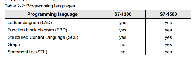

Diğer farklardan biri yazılım dilleri ile alakalı
