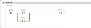

Abi çok teşekkür ederim ya şimdi daha net oldu kafamdan yapmaya çalışıyorum kendi çabamla ama hani adres yaziyoruz ya abi I0.0 falan diye onlari falan şaşırıyorum bazen şimdi daha net oldu abi çok sağol gerçekten abi şimdi sen network ikiden sonrasini atmişsın ya network 1 kısmı benimki doğru dimi start stop sonra senin attığın ss deki sayıcıyı enerjilendirecek olan I0.0 ı koyacağım değil mi sonrasında network 1 ve network 2 ile beraber sistem tamam olmuş oluyor değil mi abi
bak o yazdığımız kodların her bir satırına network adı verilir.
ben motoru çalıştırdığın networku eklemedim.
starta basınca çalışacak stopa basınca duracaksa ekteki kodu kullanabilirsin.internette mühürleme devresi diye araştır bu kodun nasıl çalıştığını kolaylıkla anlarsın.
bu networku ekledikten sonra benim ilk gönderdiğim kodları sırasıyla eklersen ödevinin bu kısmı tamamlanır.
bir de adresleri vs listeletin demiş onu halledersin diye düşünüyorum.

1.networkte mühürleme yapman lazım.bir önceki mesajda gönderdiğim gibi.
şimdi bak plc lerde q ile başlayan adresler fiziksel çıkıştır.M ise sanal ( dahili röle dediğimiz ) adreslerdir.
sen Q ile M i karıştırıyorsun.
ilk networkten itibaren Q0.0 yazdığın yerler M0.0 olacak.
sonra son 3 networkte sırasıyla m0.0 q0.0 olacak ( birinci motoru çalıştıran çıkış )
m0.1 q0.1 olacak ( ikinci motoru çalıştıran çıkış )
m0.2 q0.2 olacak ( ücüncü motoru çalıştıran çıkış )
bu şekilde yap incele anlrsın zaten hatayı.
son olarak timer ms sayar. 25 saniye 2500 değil 25000 olacak.diğer timerlarda da eksik 0 lar var .
